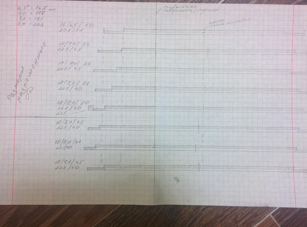

Viltos 0 Жалоба Опубликовано: 3 мая 2015 Доброго времени суток клубни. Тоже не спеша выбираю себе колеса. До сих пор терзаюсь: практичные 17 или красивые 18?! На дружественном форуме Tiguan увидел как один товарищ сделал наглядную схему по колесам и я тоже решил для себя сделать, чтобы легче было определиться. Выкладываю ее здесь, может кому поможет принять решение. На схеме центральная линия - место косония диска и ступицы, слева - наружняя часть диска, справа - внутренняя часть. Масштаб 1:1. Верхняя заштрихованная полоса - диск, нижняя (подлиньше) - шина. Поделиться сообщением Ссылка на сообщение Поделиться на других сайтах
