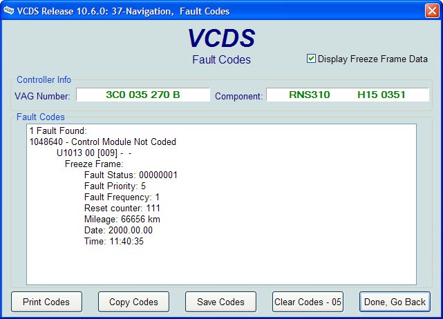

Наверное адаптировать... Чуть не в тему.....Я у себя до сих пор не адаптировал (РНС 310). Иногда, замечаю, когда нет ключа в замке (но машина открыта, магнитола выкл.) рнс-ка как бы жужжит приводом СД..... по жужжит и успокоится. Что она хочет хз. Еще ошибка присутствует:

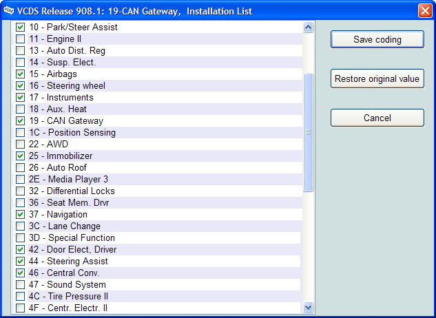

Рома в 19 блоке (Кан) поставь галку что есть 37 блок
Упс... надо посмотреть)) А по моему ставил галку....
seoa40
то есть галка на 56м и 37м блоке установлена, но ошибка указанная выше присутствует?

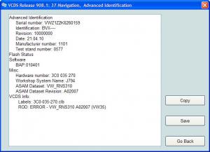

Пардон, какой лог? Я особо не дружу с этим Ваг-Комом)))) Есть какой то старый документ.... и скрин

да этот лог и вот что мы видим:
Address 37: Navigation Labels: 3C0-035-270.clb
Control Module Part Number: 3C0 035 270 B HW: 3C0 035 270
Component and/or Version: RNS310 H15 0351
Software Coding: 000004010000000000000000
Work Shop Code: WSC 00000 000 00000 - из за того что тут у тебя нули и выскакивает ошибка
ASAM Dataset: VW_RNS310 A02007 (VW46)
VCID: 1932CF3AEFC3A4D4
