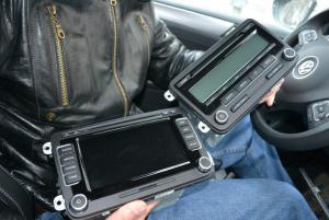

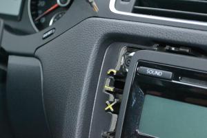

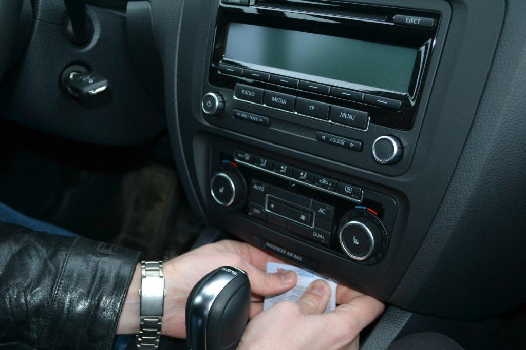

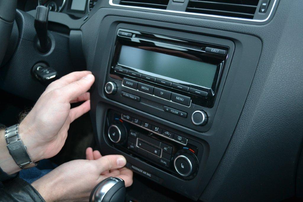

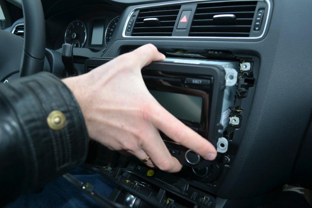

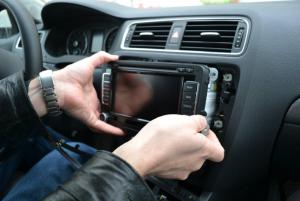

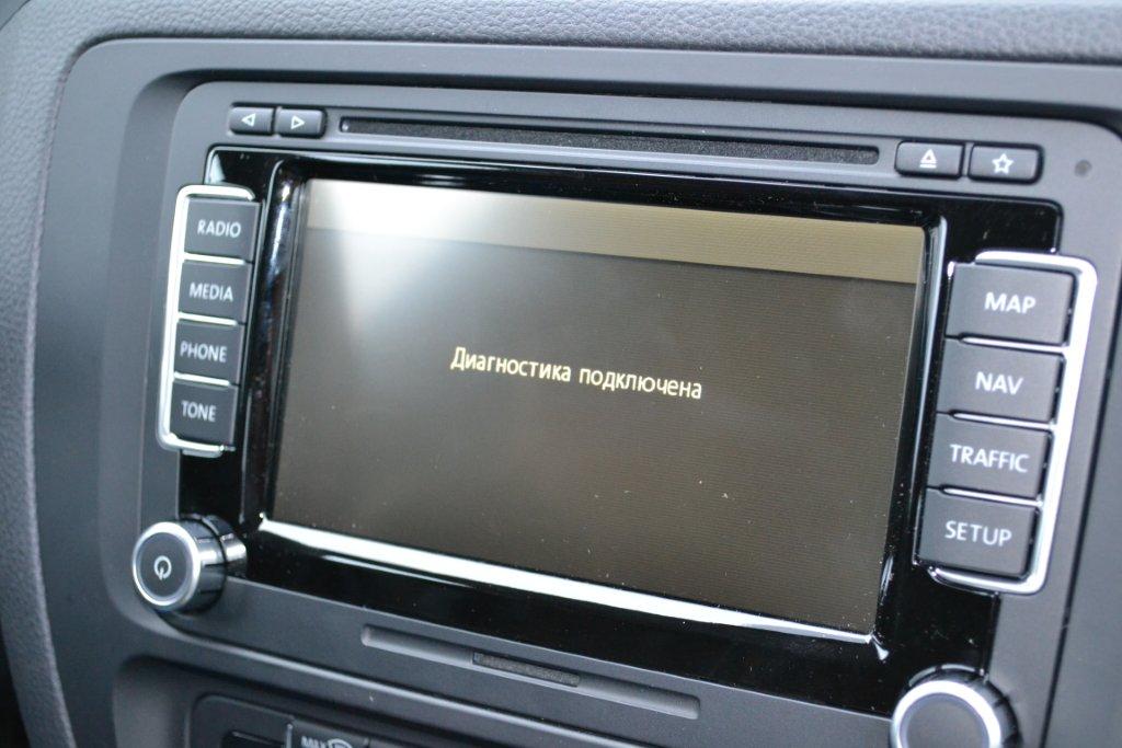

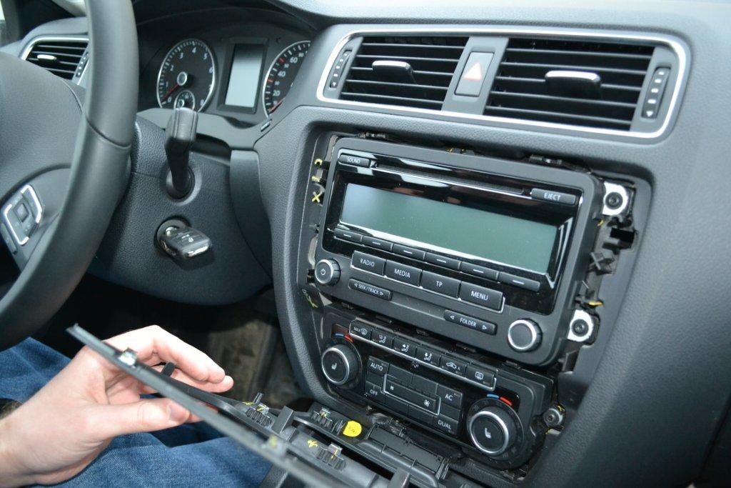

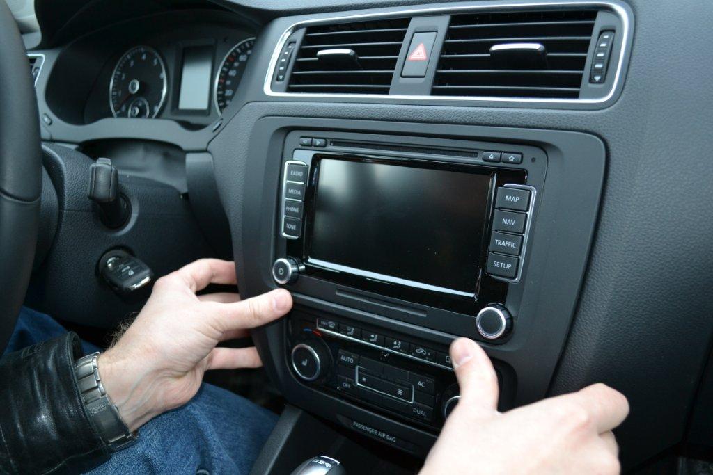

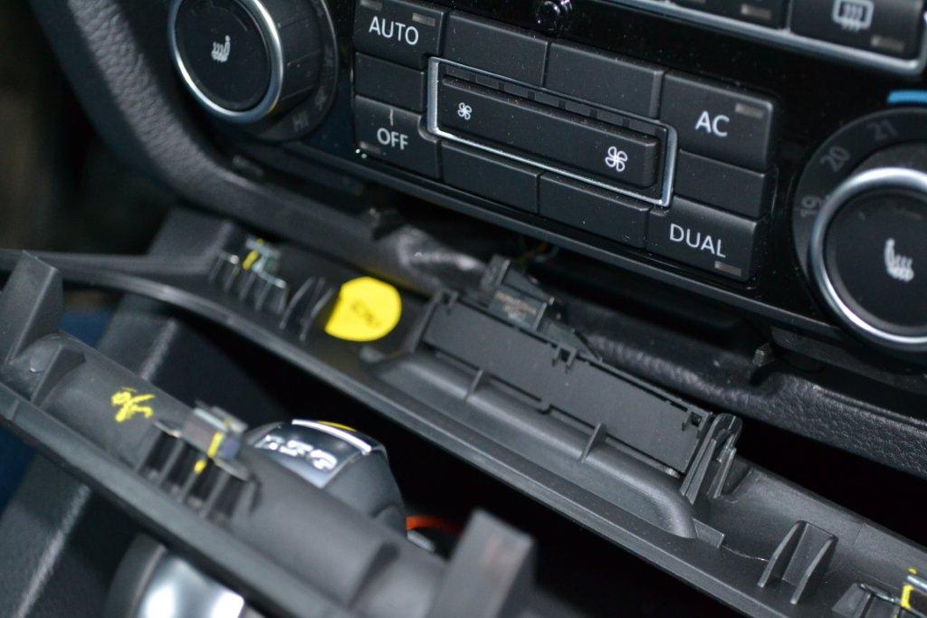

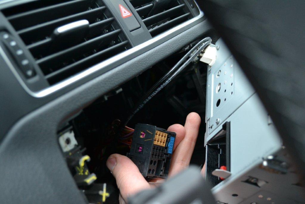

Вчера Серёга на моей Белоснежке проделал то же самое. Выклыдаваю фотки.
Надеюсь, Серёга прокомментирует пошагово.
Ну что сказать, виртуоз...
Изменено пользователем Bayan72
По-моему, всё, что нужно прокомментировали ещё в первых постах. :-)
