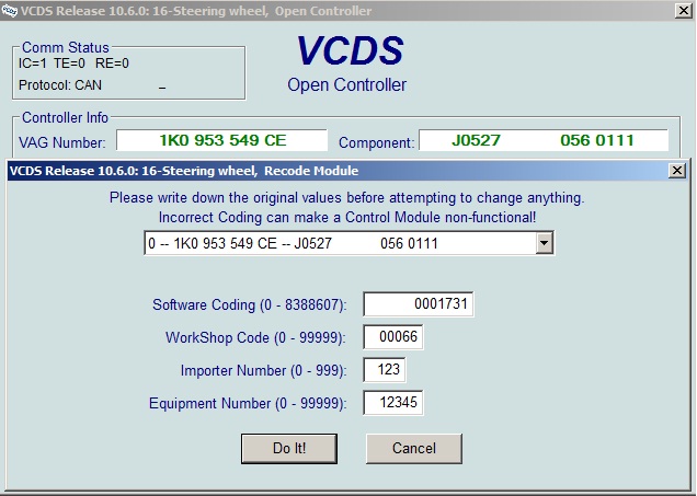

Изменить его на соседний, где у нас на форуме было со скринами как это сделать. Сейчас что то с наскока найти не могу. Может Олег быстро подскажет.
Смысл в том что ты должен войти в изменение блока 37го что то поменять в нем тогда тебе будет доступно поле изменения WSC там предварительно подсмотрев с соседнего блока и вобьешь номер типа WSC 00066 сохраняешь все и у тебя код мастерской уже не нулевой. Если изменение в 37 блоке, те которые ты сделал не нужны верни все назад после этого :)
У меня в 16м блоке оказался не корректный код мастерской:)
во вложении показано где я менял, а это три поля
WorkShop Code = 00066
Importer Number = 000 (на скрине старое значение:))
Equipment Number = 00000 (на скрине в этом поле тоже старое значение)

Тоже не могу найти скринов с заменой, но в целом Космос доходчиво изложил. Только в 56 блоке (или 37 все равно какой) длинное кодирование, и кодировка мастерской вводится в нижней строке, там три группы не ошибетесь. Для того чтобы аппарат кодировку мастерской принял достаточно скопировать существую строку длинного кодирования и вставить ее как новую, после этого забивай в нижние три окошка код мастерской
Спасибо! Поеду сегодня в гараж, попробую. Еще вот нашел http://jetta-club.org/topic/6543-%D0%BE%D1%88%D0%B8%D0%B1%D0%BA%D0%B0-001042-%D0%B1%D0%BB%D0%BE%D0%BA%D0%B0-56%D1%80%D0%B0%D0%B4%D0%B8%D0%BE-%D0%B8-37%D0%BD%D0%B0%D0%B2%D0%B8%D0%B3%D0%B0%D1%86%D0%B8%D1%8F/
должен такой код подойти: 12345 123 12345
такой код как раз не правильный :) бери с соседнего блока

И опять таки Космос прав, возьми код мастерской с имеющегося у тебя какого -нибудь блока, это правильнее
  • Like 2
Всем спасибо! Убралась ошибка. Поставил 00066..... :) Осталось победить блок Парка <_< Но это уже не в этой теме.
