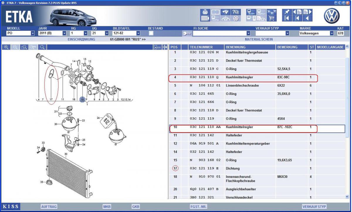

На 2 рисунке указал термостат, которй необходимо поменять. Все правильно?
Заезжал к 2 мастерам как один говорят что термостаты работают. Охлаж. систему знаю только по теории.

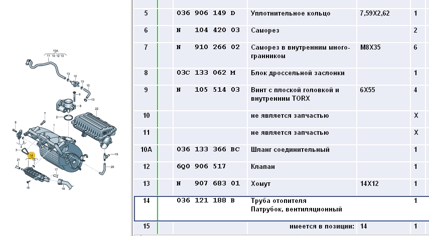

На ощупь. Общими усилиями установили место утечки. Это труба подогрева впускного коллектора. От расширительного к ней идет тонкий шланг и в месте совединения пропускает. Доступа никакого, надо разбирать до фига.
Кстати один предлагает в обход этой трубки пустить шлангом ОЖ. но не хочу мудрить.

Ты был прав.
По моей етке когда я смотрел, там термостаты в другой последовательности стоят почему то. Вот я и повелся и заказал в итоге под 87 град (там и клапан другой). В итоге вместо 83 гр. поставил на его место термостат с 87гр.
Не думаю что могут быть какие то последствия.
Да  кстати проблема решилась, радиатор стал греться и шланг нижний тоже.
На очереди менять патрубок впускного, уже едет.
ПС. Старый неисправный термостат открылся только со 2 раза в закипевшей воде.

Предварительно пропускает сам патрубок.
