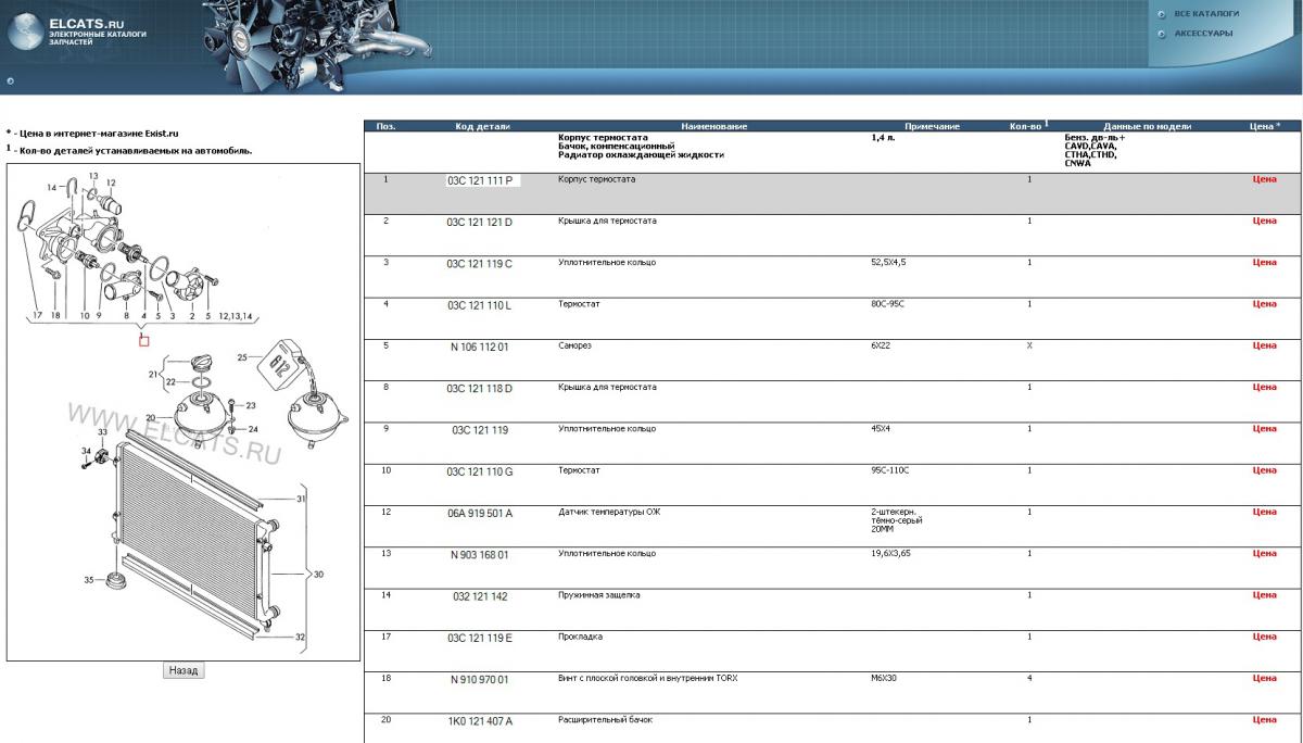

Sergey SPB 0 Жалоба Опубликовано: 8 октября 2015 (изменено) Добрый день! На моем авто падает температура, когда еду по трассе и долго прогревается двигатель. Не могу понять какой термостат менять, их там два))) 1( 03C 121 110 AA 83C-98C) и второй ( 03C 121 110 Q 83C-98C) На холодный двигатель завёл машину и пощупал патрубки верхний начал нагреваться постепенно, а нижний оставался холодным, но через минут 5 начал тоже нагреваться. Думаю надо менять термостат который идёт от верхнего патрубка или я не прав? Подскажите, кто сталкивался пожалуйста. Изменено 19 октября 2015 пользователем Sergey SPB Поделиться сообщением Ссылка на сообщение Поделиться на других сайтах
WhiteNik72 28 Жалоба Опубликовано: 12 октября 2015 @Sergey SPB, для начала ошибки надо считать Васей (Vag-com). 1 Поделиться сообщением Ссылка на сообщение Поделиться на других сайтах
Sergey SPB 0 Жалоба Опубликовано: 19 октября 2015 @Sergey SPB, для начала ошибки надо считать Васей (Vag-com). Все симптомы неисправного термостата, только не могу определиться какой именно((( Поделиться сообщением Ссылка на сообщение Поделиться на других сайтах
