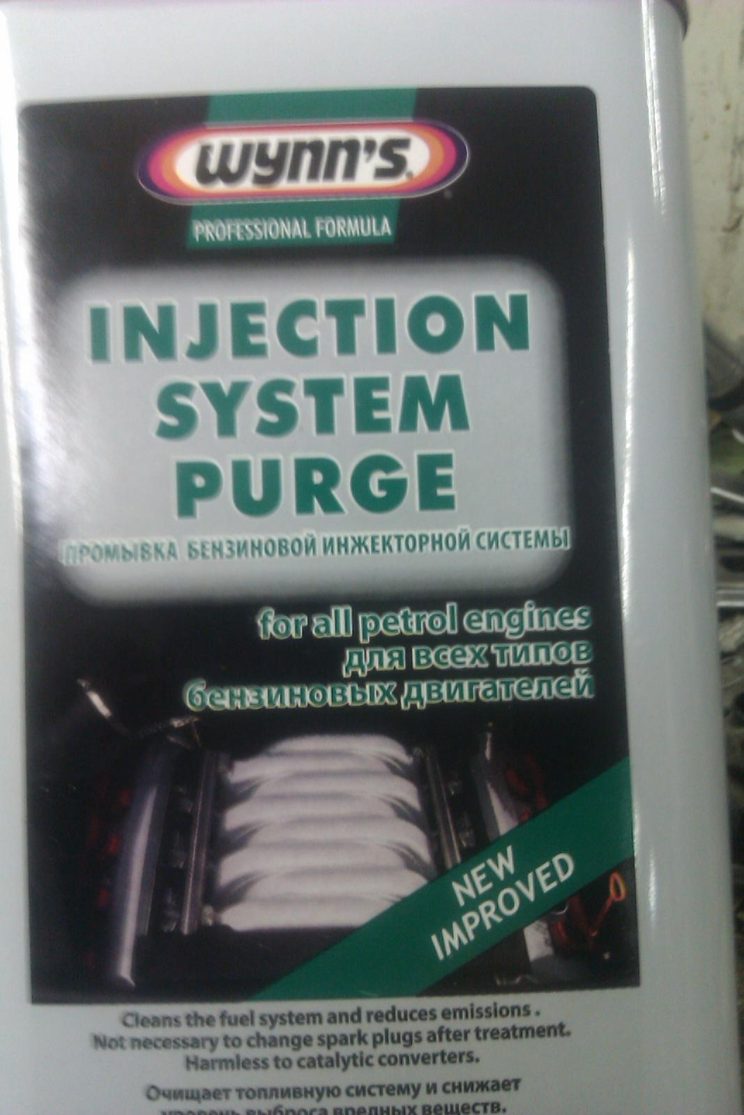

Я промывал Винсом. Так проще, ничего снимать не нужно. 2 банки по 650 р. из расчёта 1 литр промывки на 1 литр объёма двигателя, т.е. 1.5 литра нужно. По времени 2 часа. Работа везде по-разному, слышал ~2.5 т.р. (я не платил).
Результат.
- заводиться стала без долких "масланий" стартером, почти как мотоцикл :uraaa:
- "газулька" ожила, давить не нужно, просто трогаешь и она мчит :uraaa: , не давится. Понятное дело, лошадей не добавилось, но всё же активность появилась и не заметить это нельзя;
- при том же трафике эксплуатации расход снизился на 0.5 - 1.0 и потепление здесь не причём.
- однозначно очистился налёт на клапанах, поршнях и канавках для колец(заодно и раскоксовка)
Чем дольше мы оттягиваем эту процедуру, тем больше риск "убить" форсунку наростами, отмыть которые невозможно будет. Её цена от 6 тыс.  ИМХО.

Я промывал Винсом.
@Sergei36, а, что за Винс, можно по подробнее или ссылку?!
@lom, Вот такой.
Не смотря на надпись с обещанием оставить свечи "в живых" я их предварительно менял на старенькие, но исправные.
