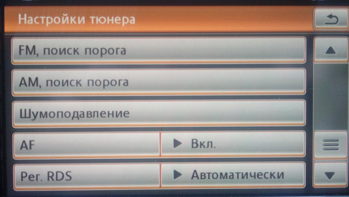

NightMan 49 Жалоба Опубликовано: 9 апреля 2012 Ребят тут копаясь в Сервисных функциях RNS 510 обнаружил шумоподавление в радио настройках но оно не активируется ((( кто в курсе как его включить и что для этого нужно? Так же в Сервисном меню производя различные настройки они не сохраняются полностью. То есть пока ключ из замка зажигания не вытаскивать изменения буду применены (даже если выключать магнитолу принудительно). Но после того как ставим авто на длительную стоянку все настройки слетают на базовые и все приходиться проделывать заново. Подскажите как их сохранить по нормальному)) Поделиться сообщением Ссылка на сообщение Поделиться на других сайтах
