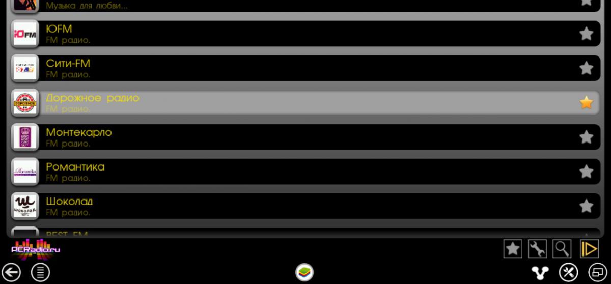

Геннадий 64RU 17 Жалоба Опубликовано: 11 декабря 2012 Дим вот зачетная прога онлайн радио.Дома на медиацентре в эмуляторе гоняю в машине с тела на голову по блюпупу по 3джи. Пробуй на твоей шайтан-бошке Поделиться сообщением Ссылка на сообщение Поделиться на других сайтах
фиреман 5 Жалоба Опубликовано: 11 декабря 2012 Дим вот зачетная прога онлайн радио.Дома на медиацентре в эмуляторе гоняю в машине с тела на голову по блюпупу по 3джи. Пробуй на твоей шайтан-бошке Пользую такую в телефоне. Поделиться сообщением Ссылка на сообщение Поделиться на других сайтах
