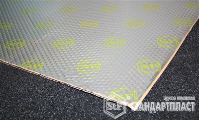

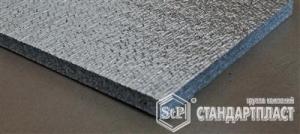

Товарищи, поднимем старую тему. Сегодня разговаривал с представителем STP в Москве. Спросил про материалы, которые лучше всего использовать. Как он мне сказал, сначала кладется Вибропласт Silver или Gold (ну, это и так понятно), а вот потом... Я сказал, что многие потом кладут СПЛЕН, но он, как сказано у них на сайте, больше теплоизолирующий материал, нежели звукоизолирующий. На что он мне сказал, что лучше всего класть АКЦЕНТ. Но! У Акцента толщина 8-10 мм, у Вибропласта 2,3 мм. Вот теперь вопрос, а встанет ли обшивка на свое место, если толщина увеличится минимум на 1 см?!
Вибропласт Gold
Акцент
местами она плохо становится и нужно удалять лишний материал...
Greck, но, в целом, ничего критичного нет? На основную площадь ляжет без проблем?!
да, на основную да... но про что точно ты говоришь?
Думаю летом заморочиться с крышей, филенками, багажником и задним диваном. Если хватит времени-средств-смелости, то и остальной частью пола. Так же планирую зашумить арки, но это уже мастикой какой-нить... Плюс, меня еще беспокоит тот вопрос, а не будет ли продавливаться Акцент под ногами, если его укладывать...
