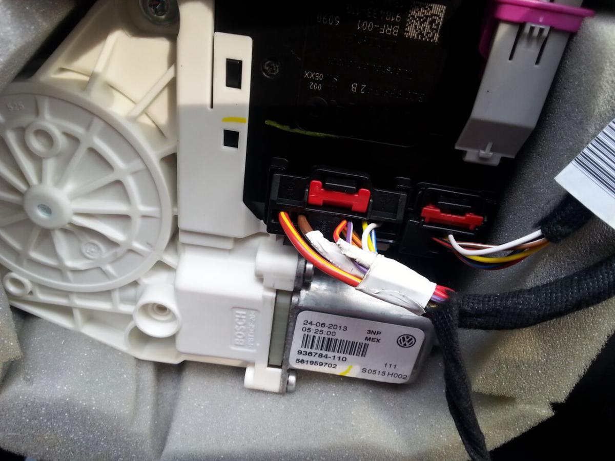

CET 58 Жалоба Опубликовано: 25 сентября 2015 Да там все просто на самом деле. Я наверное неделю морально готовился. Первую дверь разбирал больше часа. Последнюю - за полчаса разобрал, установил подсветку и собрал, практически с закрытыми глазами, стемнело Учился на этом видео видео однозначно надо в первый пост!! Поделиться сообщением Ссылка на сообщение Поделиться на других сайтах
IslandSky 1 029 Жалоба Опубликовано: 25 сентября 2015 Единственное уточнение. В видео мужик начинает снимать накладку на ручку двери (с кнопками стеклоподъемников) изнутри, поддевая тоненькой отверткой и помогая рукой с наружной стороны. Я когда так делал на наладке все равно остались небольшие замины с внутренней стороны от отвертки, а пластиковая лопатка туда не лезет. На самом деле все проще. Отщелкивать нужно с наружней стороны, там где кожзам (подлокотник), помогая рукой. Кожзам лекго подминается и под накладку спокойно заходит пластиковая лопатка. И отщелкивается так легче... 1 Поделиться сообщением Ссылка на сообщение Поделиться на других сайтах
Sancheg 1 644 Жалоба Опубликовано: 25 сентября 2015 (изменено) А мне наоборот показалось, что задние проще снять. Хотя там везде ничего сложного... мне показалось, что там "концентрация" клипс больше, чуть тяжелее (может неудобнее) сорвать карту Отщелкивать нужно с наружней стороны, там где кожзам (подлокотник), помогая рукой. Кожзам лекго подминается и под накладку спокойно заходит пластиковая лопатка. И отщелкивается так легче... совершенно согласен. Именно так ее снимать и надо, никаких следов не останется. Еще момент касательно видео: пластиковую декоративную накладку лучше снимать начиная от торца двери, а не ручки, делать это легко пластиковой картой. Я бы вообще исключил контакт отвертки с пластиком, так как следы останутся Изменено 25 сентября 2015 пользователем Sancheg Поделиться сообщением Ссылка на сообщение Поделиться на других сайтах

CET 58 Жалоба Опубликовано: 27 сентября 2015 (изменено) разобрал все двери, подключил лампы, не прописывал, итог: передние фонари светя всегда (даже на заглушенной машине), задние не светят. Теперь по порядку: - заказывал такой комплект как советовал Temirin; - заказ приехал быстро, но забыли положить кабели и оболочку (продавец добросовестный - отправил недостающее по другому адресу, а потом мне) - получил недостающее и увидел такие же пины как у IVK83, прочитал что большие пины для передних, мелкие для задних, но все оказалось наоборот - большие для задних, мелкие вообще отрезаем и врезаемся в передние Задние 14+ ;4- подключил, но не активировал. В итоге: передние работают всегда, даже при заглушенной машине, задние не работают, что логично, поясните про передние фонари. Почему они постоянно светят? Изменено 27 сентября 2015 пользователем CET Поделиться сообщением Ссылка на сообщение Поделиться на других сайтах
oleg3110_78 416 Жалоба Опубликовано: 27 сентября 2015 Ответ в первом предложении "не прописывал" Поделиться сообщением Ссылка на сообщение Поделиться на других сайтах
CET 58 Жалоба Опубликовано: 27 сентября 2015 (изменено) Ответ в первом предложении "не прописывал" завтра прописывать буду, пока отключил передние лампы,чтобы узнать - это норм без прописки? Почему тогда задние не горят постоянно? Отпишусь Изменено 27 сентября 2015 пользователем CET Поделиться сообщением Ссылка на сообщение Поделиться на других сайтах
