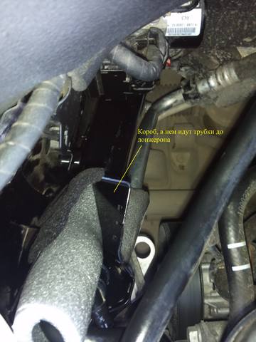

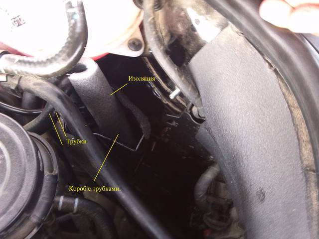

суть в том чтобы протащить изоляцию через короб, обернуть трубки, стянуть хомутами изоляцию и затолкнуть ее в дырку лонжерона.
есть вариант менее геморойный, протащить проволкой сверху вниз через лонжеров, но мне лень было снимать защиту да и снизу уже было все сделано.
@imaks,а я сделал так же как у тебя на 3 фото, просто хомутом затянул и все! треск пропал!! пробег на момент начала дребезга 11800!
Мне хомуты на днище и кусок синего паралона в отверстие входа трубок в лонжерон со стороны капота не помогли... Дребезг при разгоне остался (первое время после этих работ его не было). Правда, стал чуть тише и короче, иногда прерывистый. Всё больше склоняюсь к эксперименту с монтажной пеной сверху (во входное отверстие под капотом) и со стороны днища, где крепил трубки хомутами...

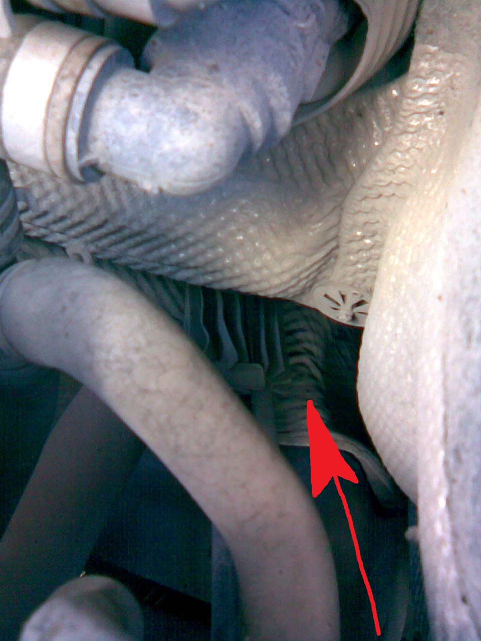

Похоже, у меня топливные магистрали в порядке... Попросил человека послушать в подкапотном пространстве во время троганий с места на первой передаче, на ручнике. Ровно на 1200-1300 об. отчетливо слышно вибрацию, но, ТОЛЬКО В САЛОНЕ МАШИНЫ!!! Знакомый тоже немного удивился. Оказывается, дребезжала жестянка тепловой защиты, на которой лежат трос привода сцепления и ещё какая то тяга (показана стрелкой). Теперь стало понятно, почему дребезг возникает при трогании: трос привода сцепления, видимо, прогибал хлипкую жестянку и она начинала задевать за что то... Отогнул и опять в салоне тишина!!! Теперь, надеюсь, надолго...
