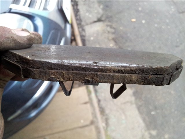

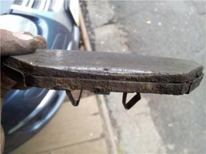

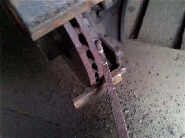

Поменял сегодня передние колодочки, поставил Ferodo FDB1635. Старые походили бы еще тысяч 5 точно, а датчик загорелся еще в 59000км перемотав проводочки проехал 6 тысяч. При снятии старых заметил, что внутряняя колодка сторона которой ближе к ступице съедена по кругу вот фото

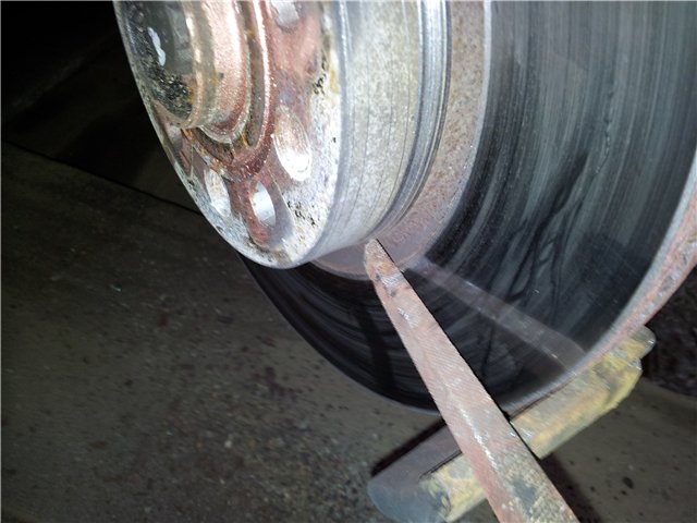

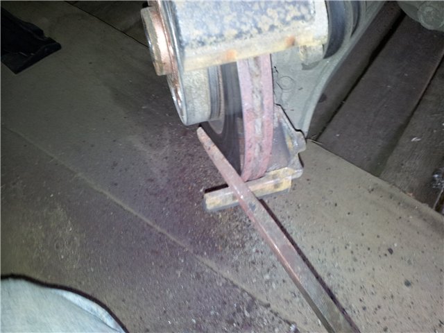

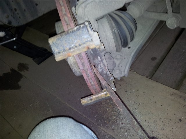

36d47137e62e.jpg, а на самом диске сильно выступал бортик вот и по этому датчик отваливается раньше времени. Мне тут один хороший человек подсказал как убирать бортики с тормозных дисков. Берешь напильник с крупным шагом, заводишь авто ставишь на первую передачу и тормозной диск потихоньку крутиться, затем не хитрыми манипуляциями снимаем бортик с дисков, т.е. прижимаешь напильник к бортику с небольшим усилием. Сложнее всего это внутряняя часть диска ближе к ступице, самое главное аккуратность в этом деле. После такой проделанной операции диски становятся без бортиков. Собственно вот фото процесса
post-8945-0-48947000-1342984290_thumb.jpg, а на самом диске сильно выступал бортик вот и по этому датчик отваливается раньше времени. Мне тут один хороший человек подсказал как убирать бортики с тормозных дисков. Берешь напильник с крупным шагом, заводишь авто ставишь на первую передачу и тормозной диск потихоньку крутиться, затем не хитрыми манипуляциями снимаем бортик с дисков, т.е. прижимаешь напильник к бортику с небольшим усилием. Сложнее всего это внутряняя часть диска ближе к ступице, самое главное аккуратность в этом деле. После такой проделанной операции диски становятся без бортиков. Собственно вот фото процесса
post-8945-0-95850600-1342984998_thumb.jpg post-8945-0-84494300-1342984939_thumb.jpgpost-8945-0-51004400-1342984947_thumb.jpgpost-8945-0-16330300-1342984957_thumb.jpg
Спасибо за подсказку ! При замене обязательно воспользуюсь .Но наверное надо учитывать толщину дисков ?
Обязательно, если дискам пришел конец, то только менять. Поменял только первые колодки(прошли 65000км), диски еще в порядке.
А какой минимальный допуск по толщине допускается?
Вот это я не знаю, еще не задавался таким вопросом. Я думаю в соответствующей ветке найдете ответ на свой вопрос.
На дисках есть метки ввиде проточек.

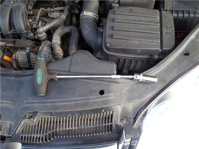

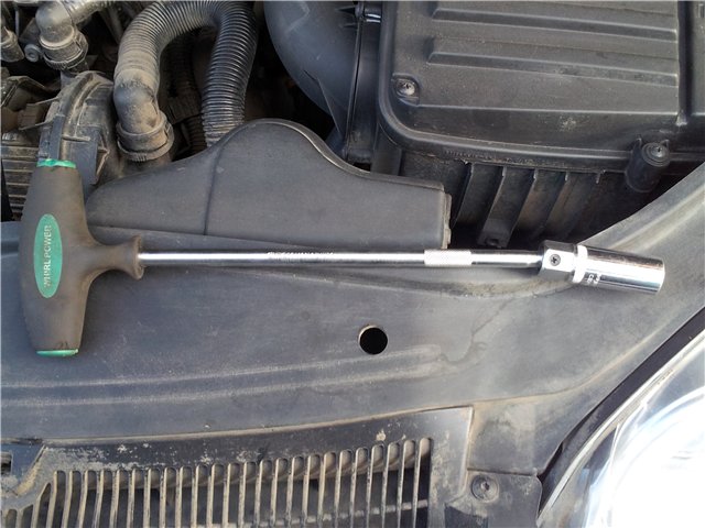

Вот он тот самый ключ, которым я менял свечки. Покупал в "автомаге" года 3 назад за 800р
Ну нифига себе, 800 рублей за свечной ключик! Я такой же недавно взял за 500 рублей и то жаба душила :), так как казалось, что дорого. Ну а вообще-то ключик конечно - очень хороший, я тоже с его помощью поменял свечи за 25-30 минут.
