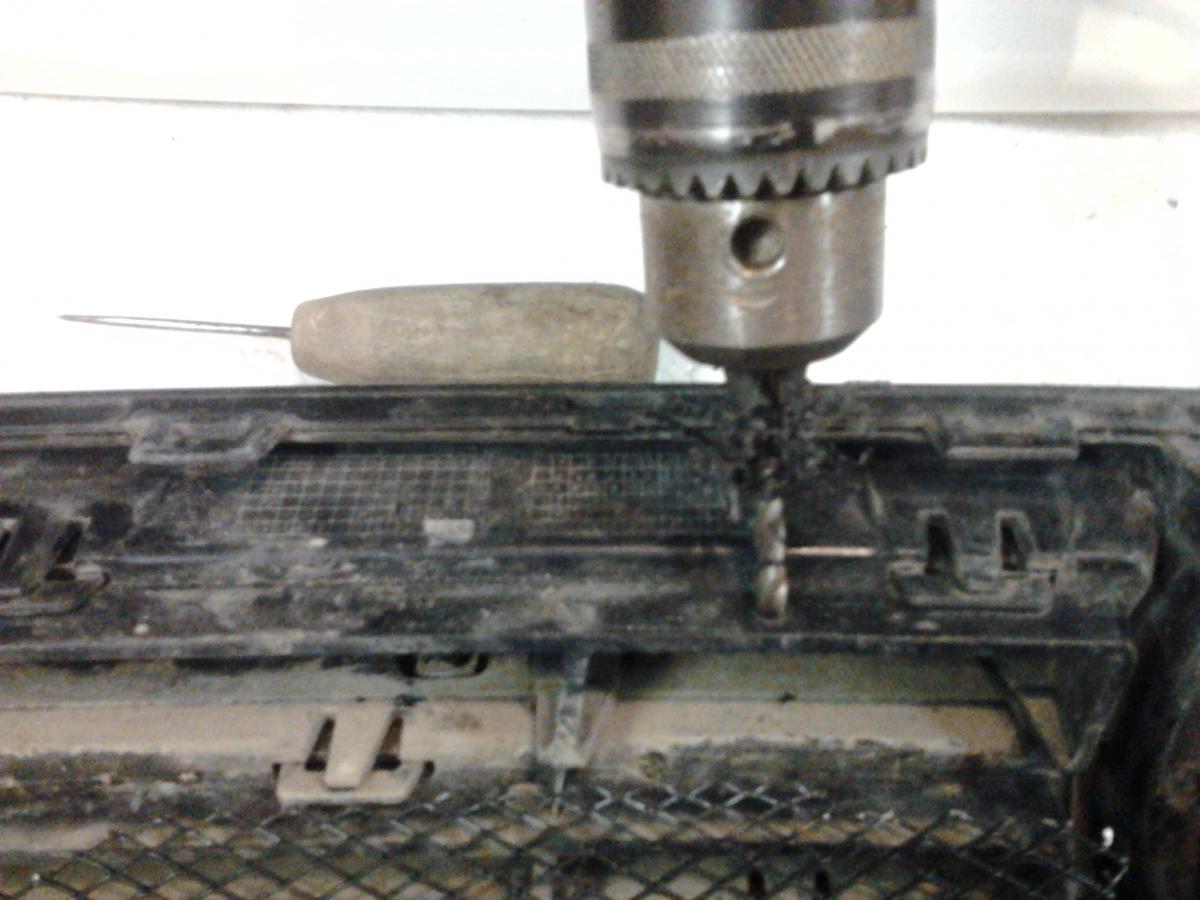

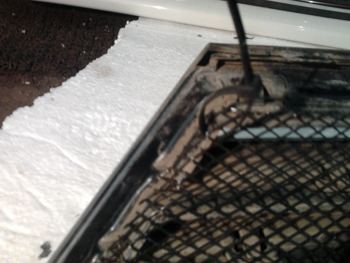

udaff 232 Жалоба Опубликовано: 10 сентября 2015 (изменено) За какие края? Там в середине две перемычки за которые можно хомутами зацепится. А по краям - это хомуты будут видны с лицевой стоооны на хром-полосках. Я просверлил дырки с обратной стороны по углам тонким сверлом И затем закрепил вот так В результате углы не болтаются,и с лицевой стороны ничего не заметно.Фотокамеры не было под рукой,снимал телефоном,поэтому фото не очень..... Изменено 10 сентября 2015 пользователем udaff Поделиться сообщением Ссылка на сообщение Поделиться на других сайтах
IslandSky 1 029 Жалоба Опубликовано: 10 сентября 2015 Была мысль просверлить, но расхотелось, рука не поднимается свелить что-то в машине. 1 Поделиться сообщением Ссылка на сообщение Поделиться на других сайтах
udaff 232 Жалоба Опубликовано: 10 сентября 2015 (изменено) Зря!Сделал потому,что увидел камешки вверху в сотах. Снимал фары,и чтобы их потом правильно установить,нужно регулировать по месту.Один регулировочный болт нужно крутить через щель в решётке,а там сетка.Пришлось несколько перемычек у сетки расстригнуть,чтобы можно было удлиннитель для TORX вставить. Изменено 10 сентября 2015 пользователем udaff Поделиться сообщением Ссылка на сообщение Поделиться на других сайтах
