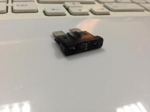

ну вы блин успокоили )) Уверен что ошибка из-за преда. Не могу в магазинах найти такой пред, везде от 5А и выше :sos: . Скорее всего придется к дилеру валить.
Кроме самого факта ошибки не обнаружил никаких поломок, все работает, включается, выключается..
Флажковый, номиналом менее 5а и меньший по габаритам? Кажется в радиотоварах такие видел.
Хз, вроде обычный, не маленький.

Когда камеру подключал к блоку предохранителей начал искать какие бывают с минимальным током. Выяснилось, что 1А. Обошел весь авторынок, все продавцы смотрели на меня как на идиота. Говорят не видели никогда таких. Минимум 5А. Пришлось брать 5А. Правда, я мелкие искал.
Тут вопрос другой подкрадывается, а чего он сгорел?

Да! Олег, еще раз благодарю! Я б наверное затрахался его сам искать.. Объездил все самые известные (и не очень) ставропольские магазины, все на меня смотрят как на инопланетянина, никто никогда такого не видел. Самый низкоамперный который удалось найти - это 3,5, в основном везде 5А и выше. Не думал, что такая проблема найти в магазах 1А пред, так что клубни - имейте в виду эту особенность.
Упд. У ОД, как ни странно, такого предохранителя тоже не оказалось в наличии, только под заказ и только хрен его знает когда))
На свой страх и риск поставил пока 3,5А
