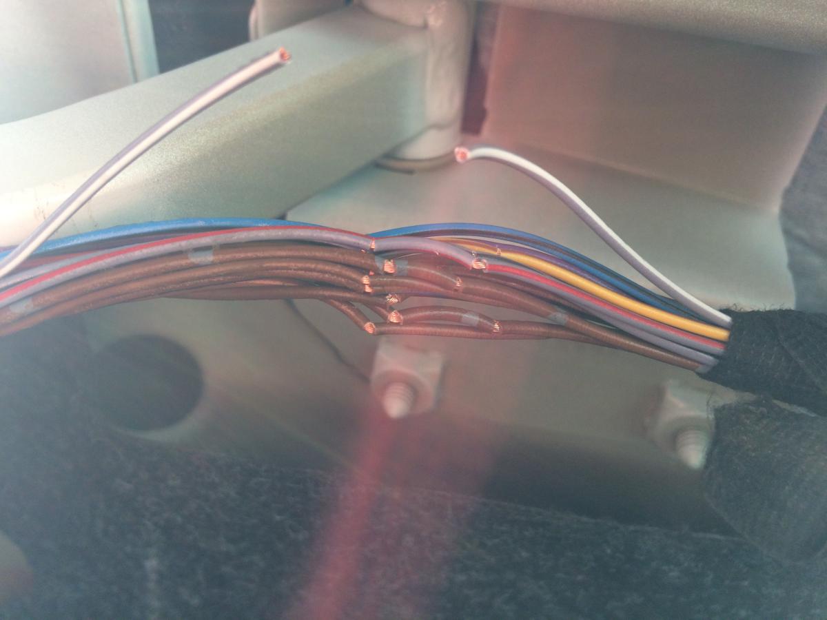

NikNikols 390 Жалоба Опубликовано: 12 апреля 2016 @kotofeich81,мы в Вас верим! Подсказка - если задний противотуманный фонарь располагается на крышке багажника велика вероятность перелома провода в петле крышки багажника. Поделиться сообщением Ссылка на сообщение Поделиться на других сайтах
kotofeich81 1 Жалоба Опубликовано: 12 апреля 2016 Это печально Кстати, передний левый птф заработал после того как скинул клемму с аккумулятора. Как можно устранить это недоразумение так, чтобы не возвращаться к этому больше (или хотя бы сталкиваться с этим реже)? Поделиться сообщением Ссылка на сообщение Поделиться на других сайтах

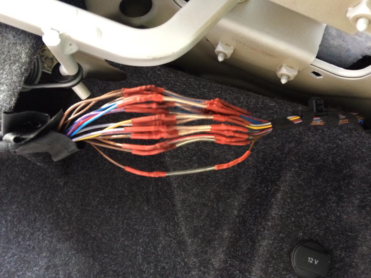

kotofeich81 1 Жалоба Опубликовано: 13 апреля 2016 (изменено) Сегодня купил акустический провод сечением 2*0,5 мм, термоусадочную трубку d=3 мм. Взял паяльник с оловом, концелярский нож, зажигалку и друга в помощь. Провода перекусывал в месте перегиба, где лопнула оплетка, облужал концы и соединял их отрезками акустического провода. Заранее нарезал термоусадочную трубку и одел на оба конца перекусанного провода. Чтобы не перепутать провода (а их там оказалось 16 и преобладающее большинство коричневого цвета) соединял их по одному: перекусил, облудил, соединил отрезком (но не спаивал, а скручивал концы) и изолировал термоусадочной трубкой. Не спаивал концы потому, что если вдруг перегнуться в будущем, то удобно будет заменить. Осталось подобрать кусочек гофрированой трубки, штатная на 10 не подходит уже, да и коротковата стала. Было:Стало: Изменено 13 апреля 2016 пользователем kotofeich81 1 Поделиться сообщением Ссылка на сообщение Поделиться на других сайтах
NikNikols 390 Жалоба Опубликовано: 13 апреля 2016 @kotofeich81 Неправильно все сделали. В дополнение к ножу, зажигалке и другу необходимо было взять пива. И скрутки надо было по жгуту разогнать. Не было бы такой толщины в одном месте. 1 Поделиться сообщением Ссылка на сообщение Поделиться на других сайтах
