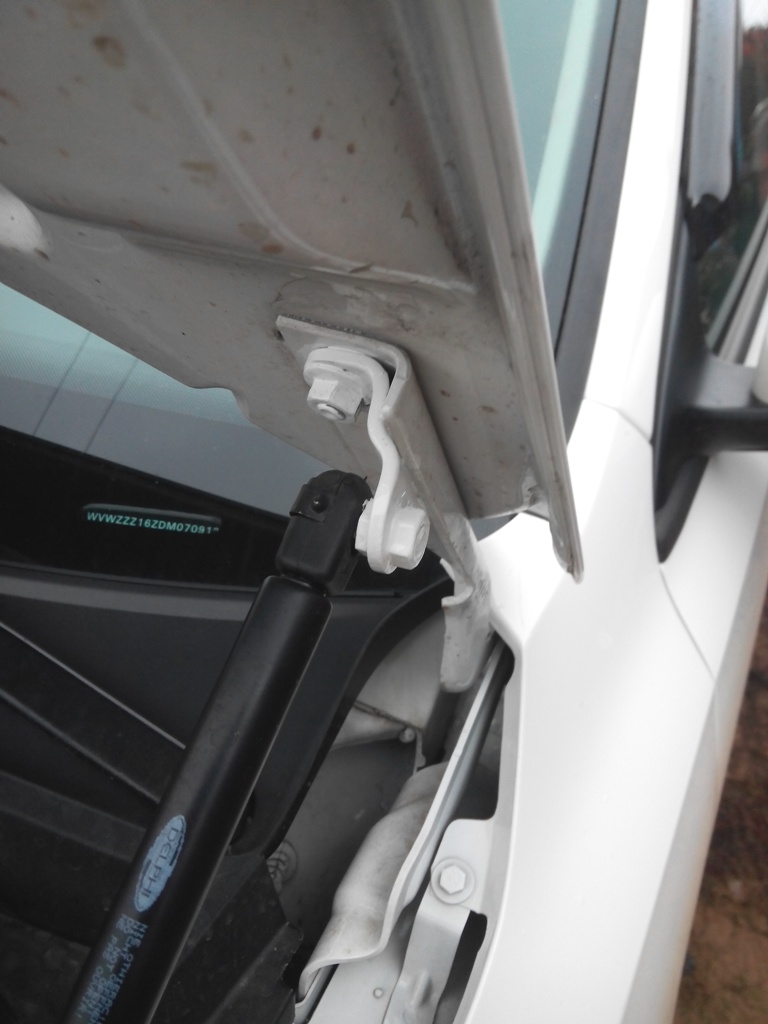

Газовые упоры капота

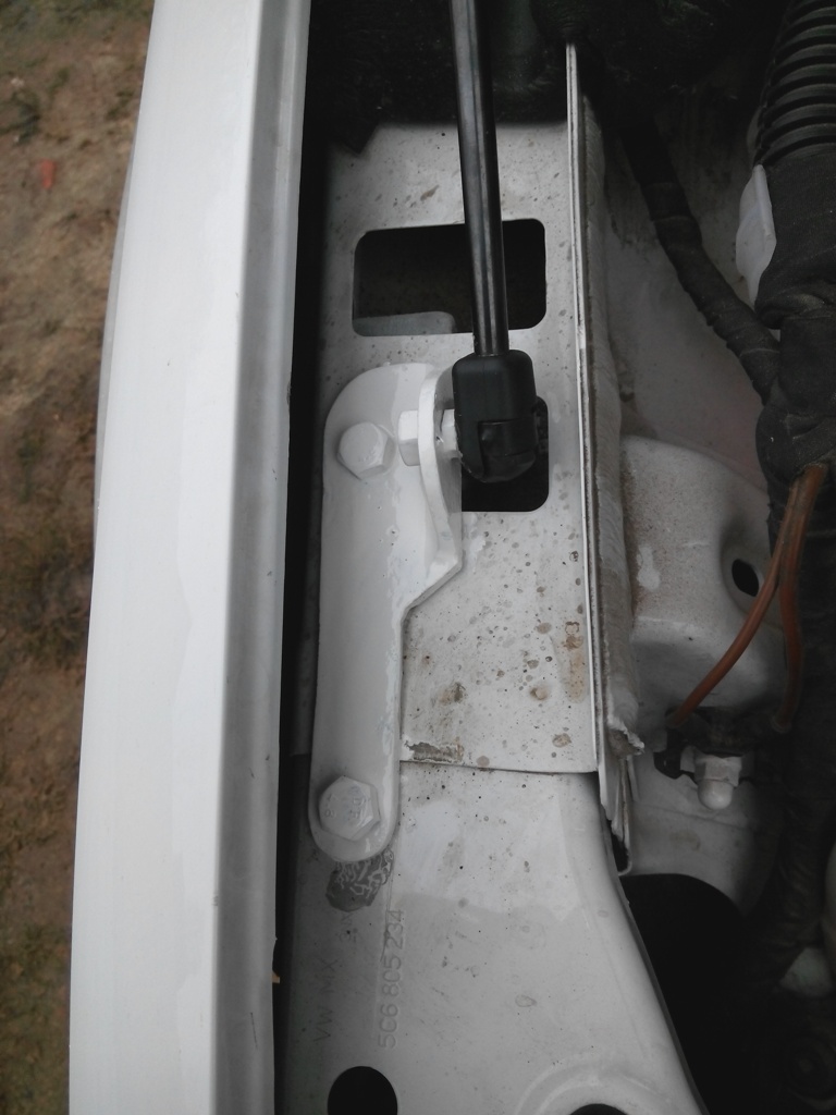

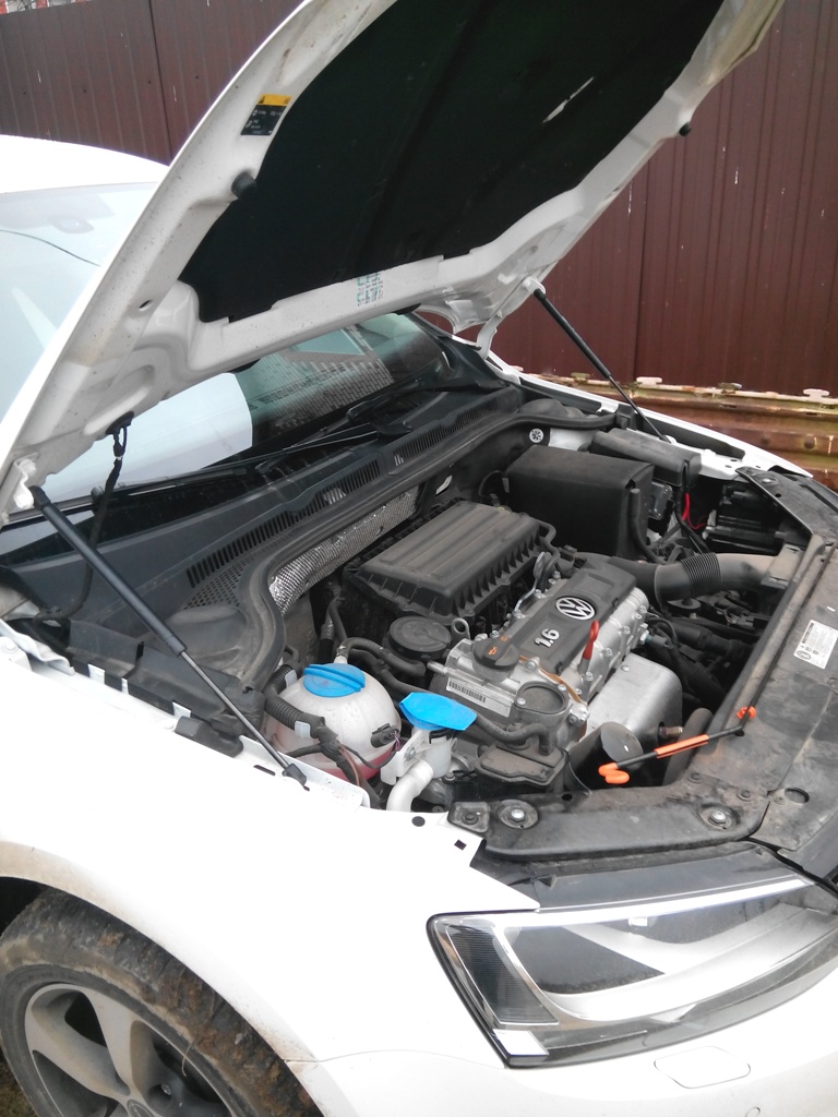

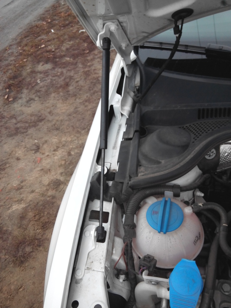

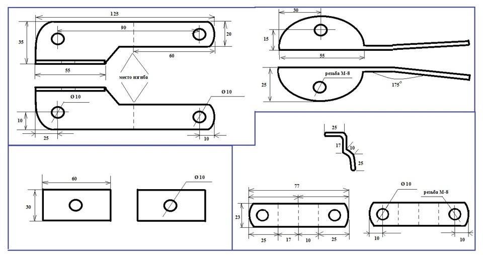

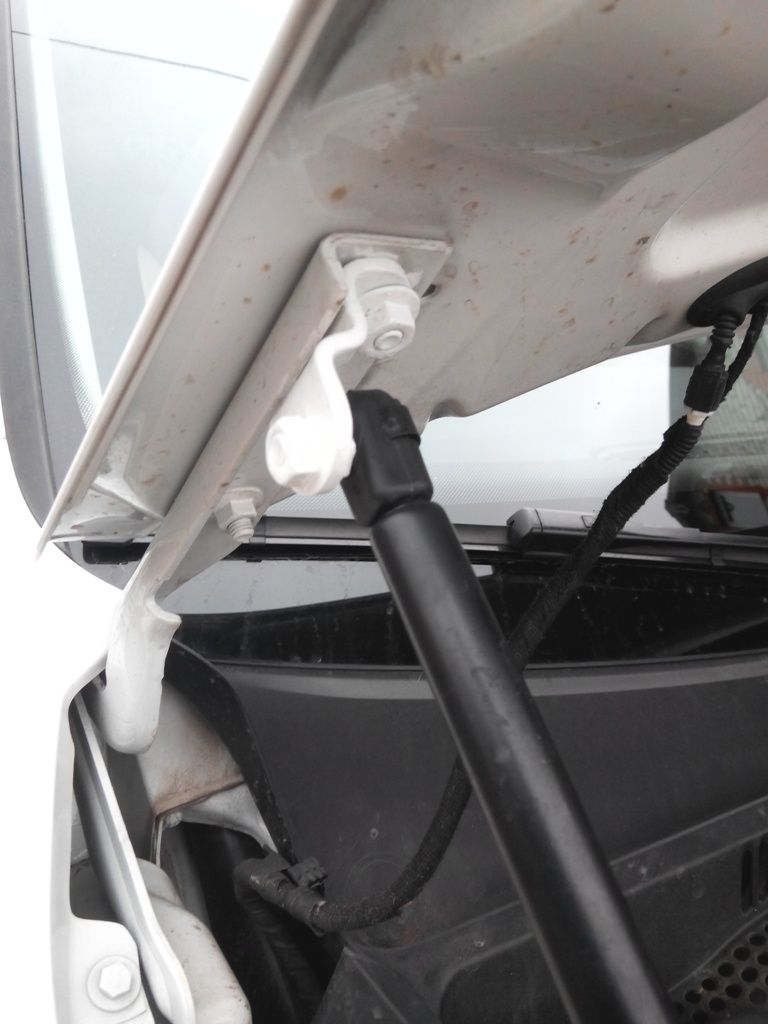

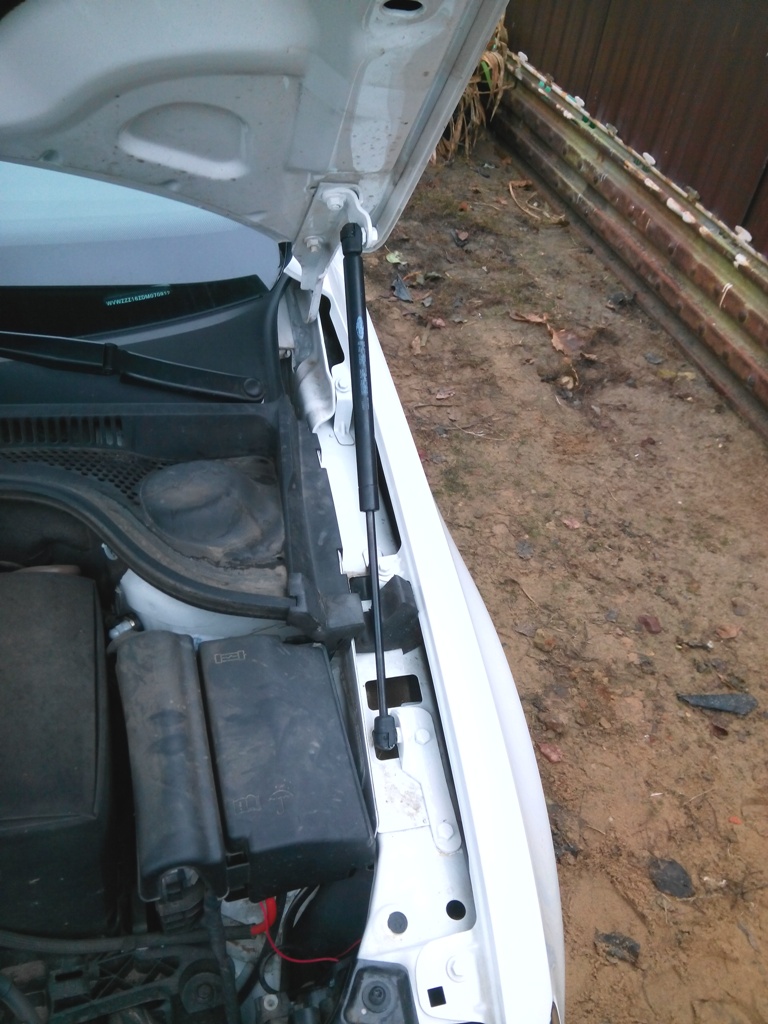

Конечный результат по газовым упорам:
а видео можешь выложить как открывается?
на неделе сниму и выложу. но с моими упорами капот пока выпрыгивает, приходится рукой при открытии придерживать, сила выталкивания газовых упоров - 340N. думаю поменять на 260N со временем.
Изменено пользователем Serka
Вот как раз это и интересует! Хотелось бы чтоб открывался плавно!
А если один только оставить 340N, хватит его одного? Может и заморачиваться не стоит о установке второго?
Для капота думаю будет не хорошо, появится перекос.
пробовал один оставлять. держит хорошо в верхней точке, но открывать рукой до конца приходится, сам не поднимается.
