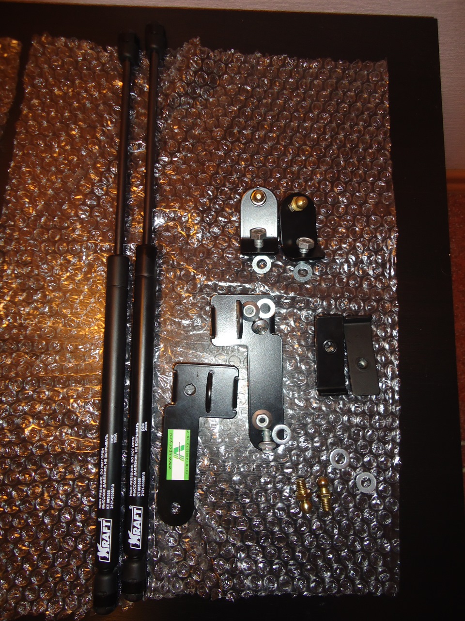

Dr.Vays 1 Жалоба Опубликовано: 13 ноября 2013 Для капота думаю будет не хорошо, появится перекос. На многих по одному аморту ставятся, да и сама планка-палочка тоже ведь одна по умолчанию, думаю перекоса не должно быть. пробовал один оставлять. держит хорошо в верхней точке, но открывать рукой до конца приходится, сам не поднимается. Спасибо, тогда два но послабже )) Поделиться сообщением Ссылка на сообщение Поделиться на других сайтах
sep36 1 Жалоба Опубликовано: 13 ноября 2013 Конечный результат по газовым упорам: Здравствуйте! У меня вопрос. Не упираются ли петли капота в крыло в крайнем верхнем положении (фото 1). Или ход капота вверх ограничивается длинной самих упоров в разжатом положении. Заранее благодарен. Поделиться сообщением Ссылка на сообщение Поделиться на других сайтах
Serka 33 Жалоба Опубликовано: 14 ноября 2013 Здравствуйте! У меня вопрос. Не упираются ли петли капота в крыло в крайнем верхнем положении (фото 1). Или ход капота вверх ограничивается длинной самих упоров в разжатом положении. Заранее благодарен. нет, не упирается. максимальная длинна газовых упоров ограничивает дальнейший подъем капота не позволяя упереться в крыло. Поделиться сообщением Ссылка на сообщение Поделиться на других сайтах
sep36 1 Жалоба Опубликовано: 14 ноября 2013 нет, не упирается. максимальная длинна газовых упоров ограничивает дальнейший подъем капота не позволяя упереться в крыло. Благодарю! Поделиться сообщением Ссылка на сообщение Поделиться на других сайтах
Serka 33 Жалоба Опубликовано: 24 ноября 2013 (изменено) а видео можешь выложить как открывается? http://youtu.be/MzZU-Q_TqKQ поменял газовые упоры. Поставил с силой выталкивания на 260N вместо 340N и капот стал открываться как надо, а не выпрыгивать вверх)))) Изменено 24 ноября 2013 пользователем Serka Поделиться сообщением Ссылка на сообщение Поделиться на других сайтах
Serka 33 Жалоба Опубликовано: 24 ноября 2013 (изменено) номерки сняли б все вопросы. в этом магазине можно купить в розницу готовое решение: http://upory.ru/shop/31/desc/jetta фото и адрес магазина от джеттовода с драйва: http://www.drive2.ru/cars/volkswagen/jetta/jetta_vi/t1m0n/journal/2425598/ Изменено 24 ноября 2013 пользователем Serka 2 Поделиться сообщением Ссылка на сообщение Поделиться на других сайтах
WhiteNik72 28 Жалоба Опубликовано: 25 ноября 2013 (изменено) Serka, резать, сверлить ничего не надо или все таки надо не понял че то? Изменено 25 ноября 2013 пользователем WhiteNik72 Поделиться сообщением Ссылка на сообщение Поделиться на других сайтах
Serka 33 Жалоба Опубликовано: 25 ноября 2013 Serka, резать, сверлить ничего не надо или все таки надо не понял че то? Используются только штатные отверстия авто. НИЧЕГО резать и сверлить не придется!!!!! Поделиться сообщением Ссылка на сообщение Поделиться на других сайтах
vis 0 Жалоба Опубликовано: 25 ноября 2013 Используются только штатные отверстия авто. НИЧЕГО резать и сверлить не придется!!!!! Это свой вариант имеешь в виду? Поделиться сообщением Ссылка на сообщение Поделиться на других сайтах
Serka 33 Жалоба Опубликовано: 25 ноября 2013 Это свой вариант имеешь в виду? и свой и тот, на который дал ссылку. (сделано все по образу и подобию) Поделиться сообщением Ссылка на сообщение Поделиться на других сайтах
