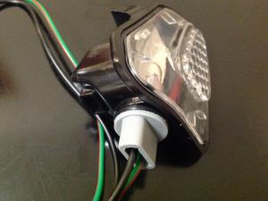

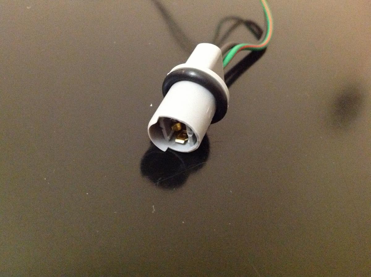

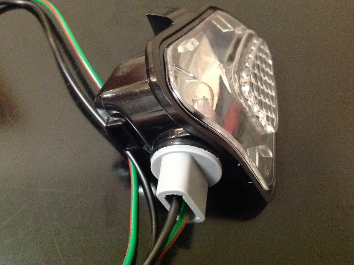

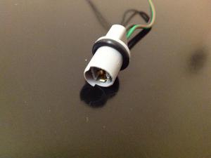

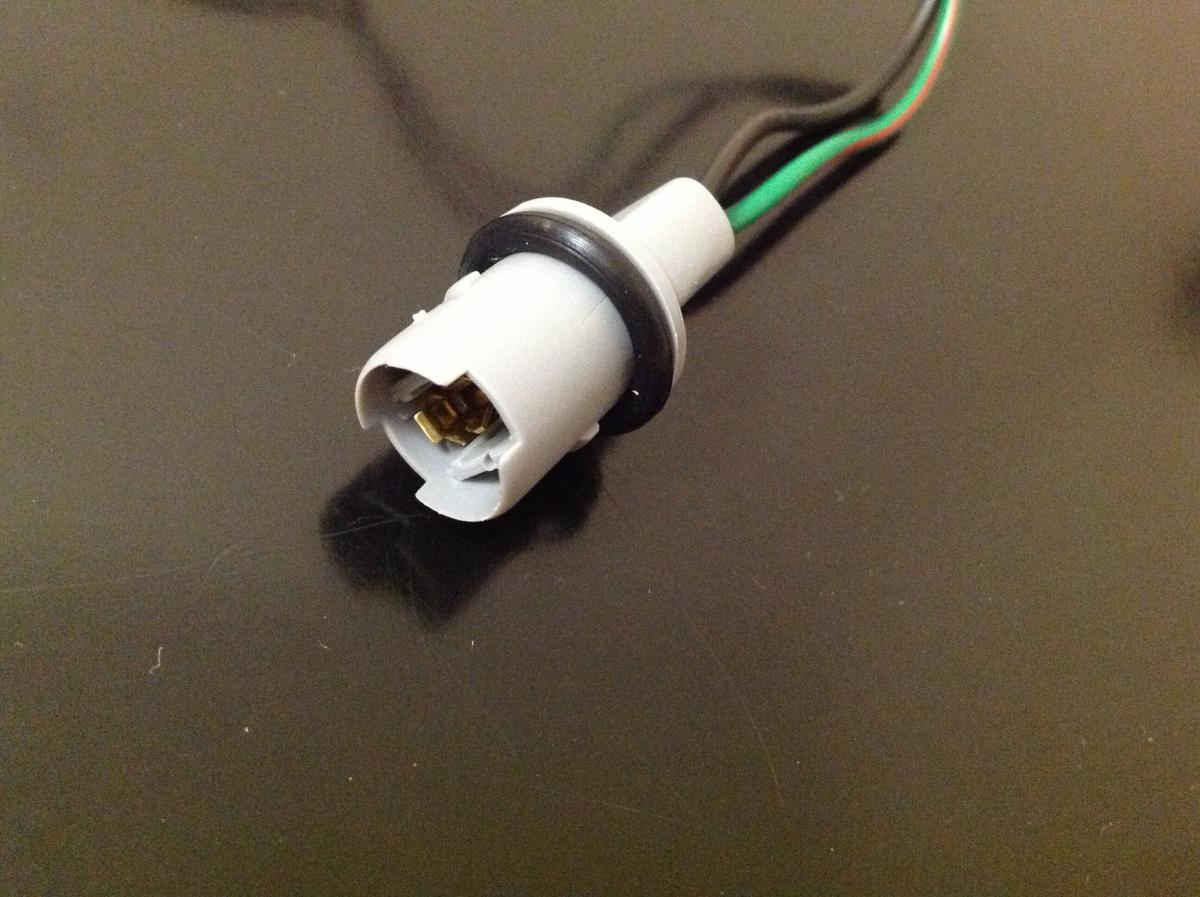

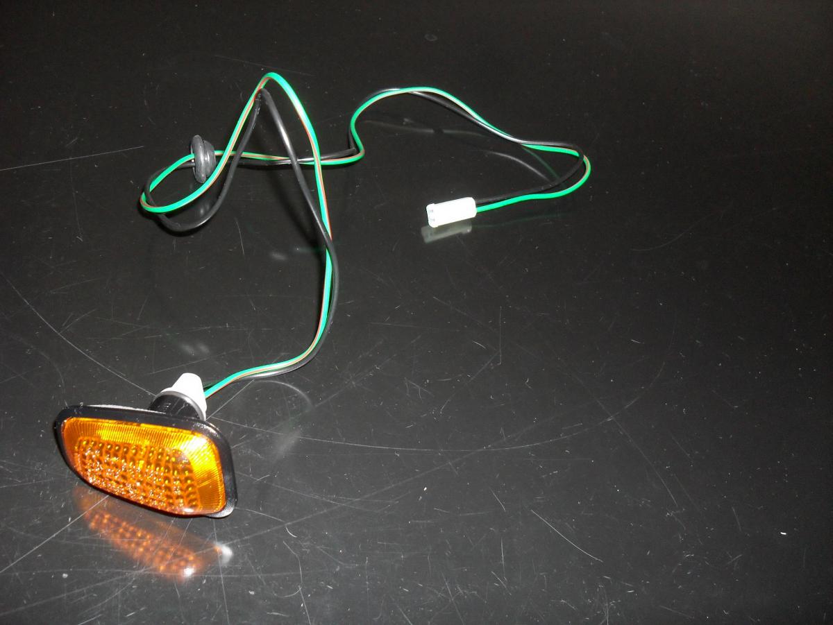

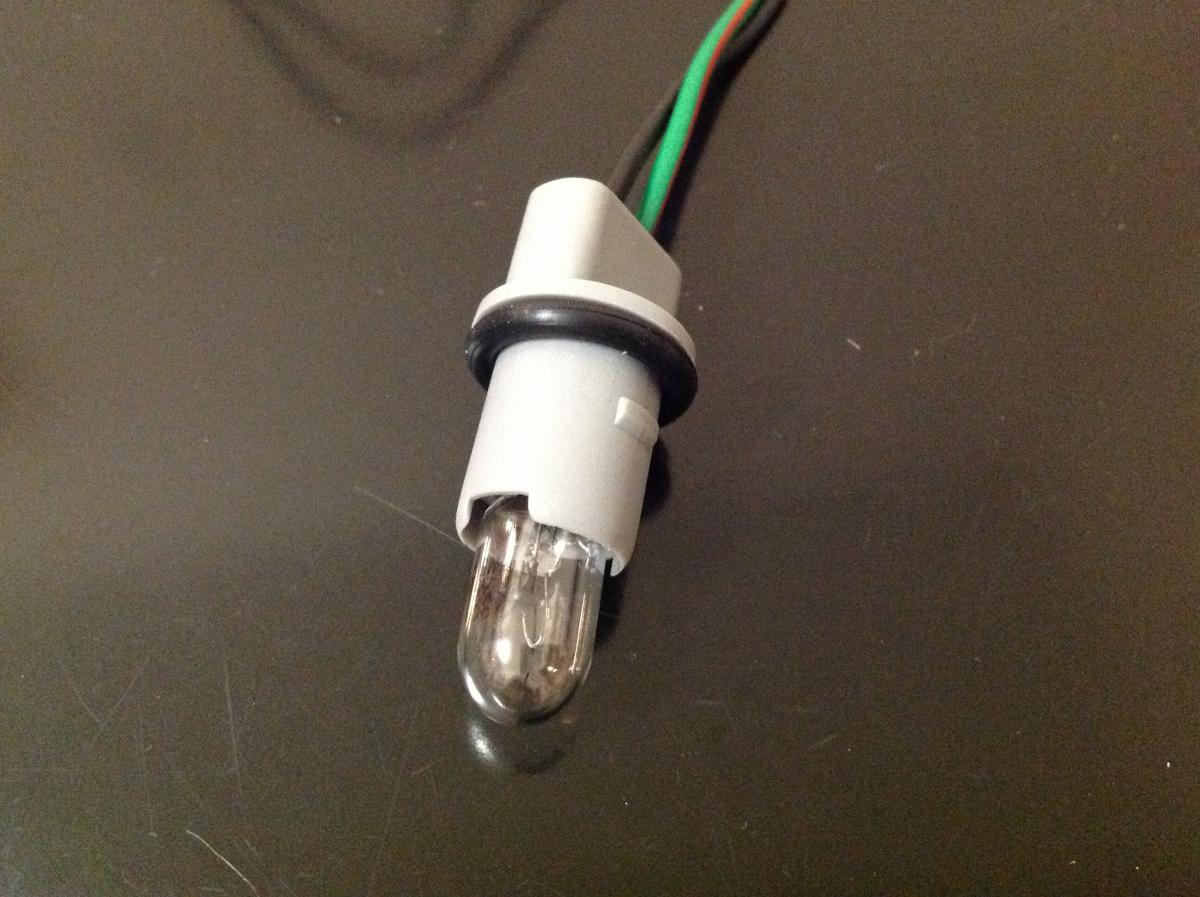

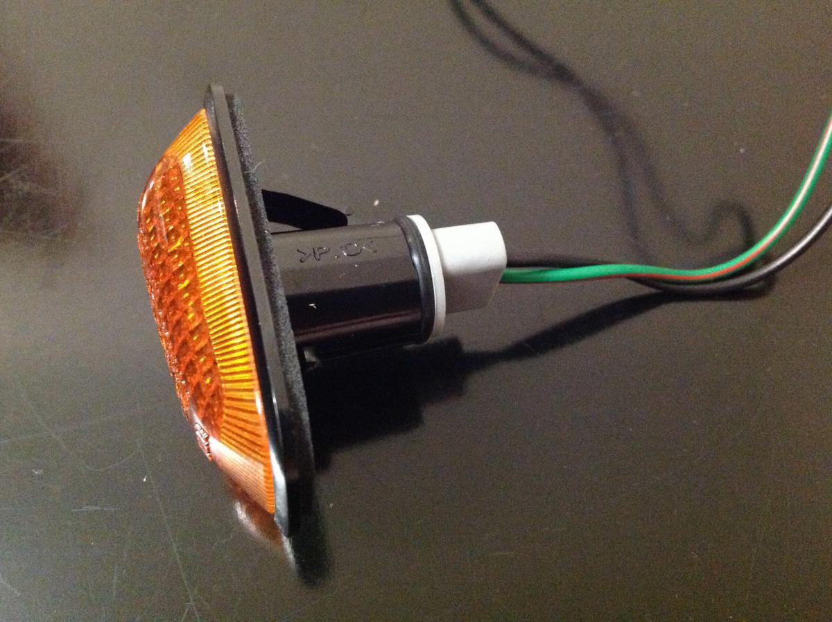

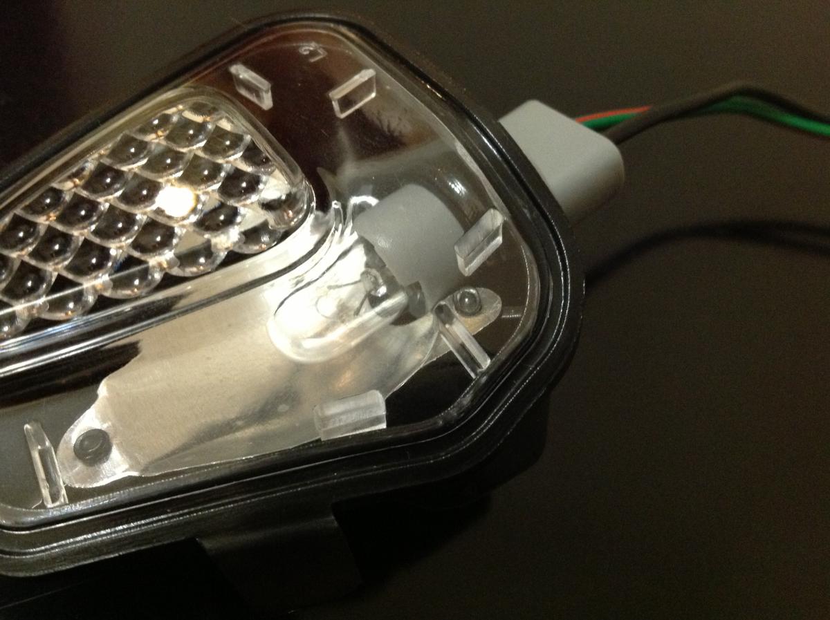

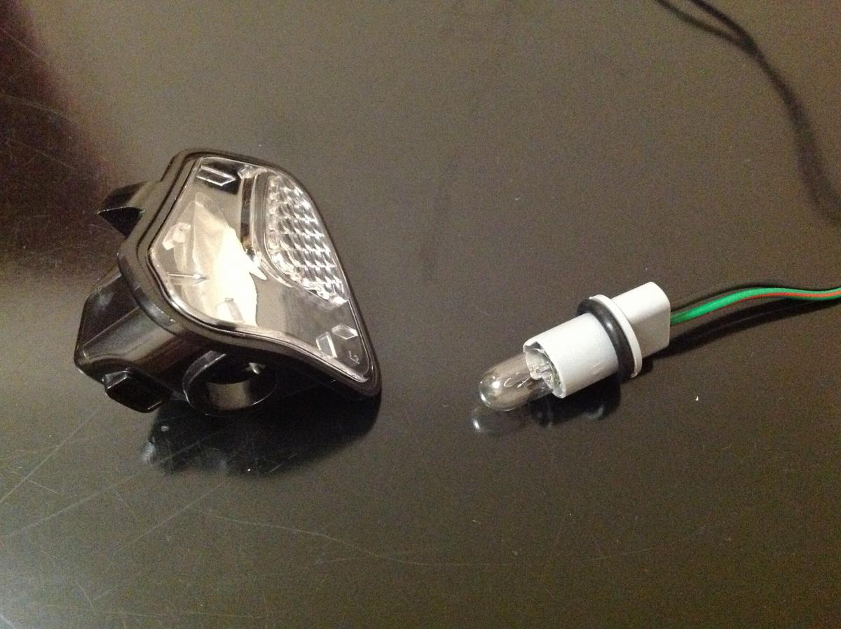

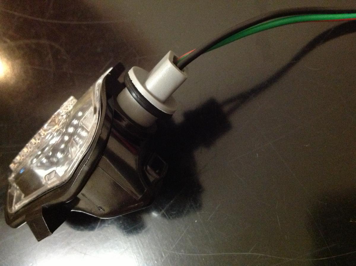

Приехал повторитель поворота от Нексии с патроном и лампой. Становится плотно!
post-10678-0-96365800-1370978273_thumb.jpgpost-10678-0-05602600-1370978285_thumb.jpgpost-10678-0-13140300-1370978298_thumb.jpgpost-10678-0-25987000-1370978318_thumb.jpgpost-10678-0-05956300-1370978329_thumb.jpgpost-10678-0-90496600-1370978337_thumb.jpgpost-10678-0-80084100-1370978347_thumb.jpgpost-10678-0-60860500-1370978351_thumb.jpgpost-10678-0-28570100-1370978358_thumb.jpg

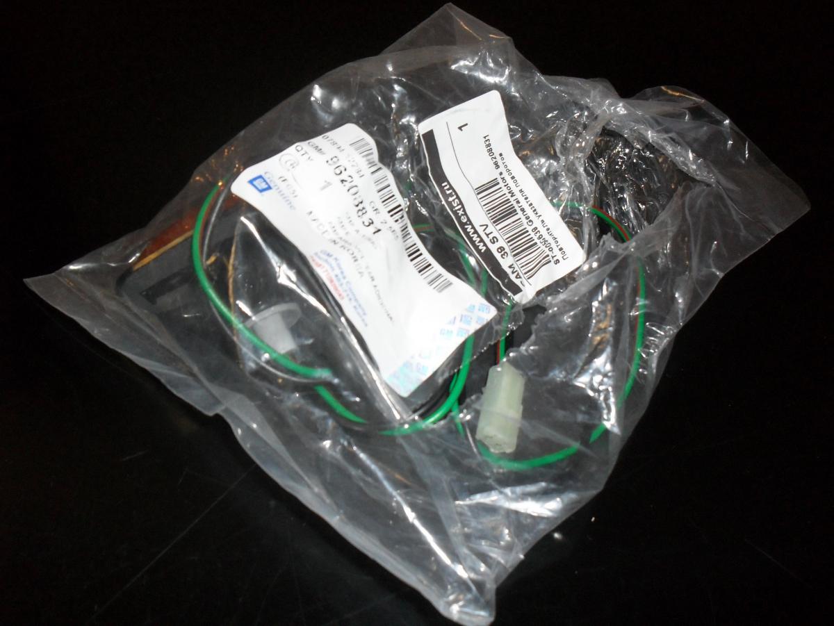

На 6 фото срезал направляющие и край патрона, чтобы он влез в плафон подсветки.
Part №: 96208831 производитель General Motors.
attachicon.gifSDC11211.JPGattachicon.gifIMG_0129.JPGattachicon.gifIMG_0128.JPGattachicon.gifIMG_0130.JPGattachicon.gifIMG_0131.JPGattachicon.gifIMG_0132.JPGattachicon.gifIMG_0133.JPGattachicon.gifIMG_0134.JPGattachicon.gifIMG_0135.JPG
хороший отчет. осталось поставить в зеркала )
