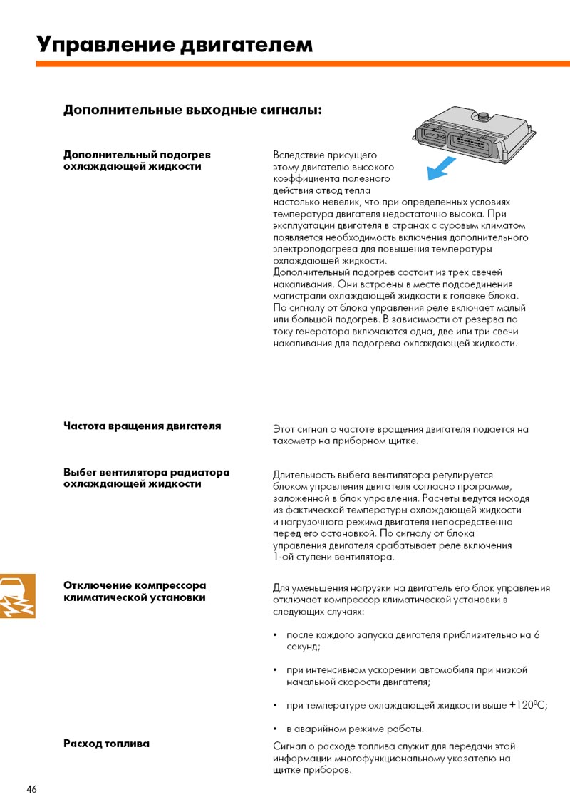

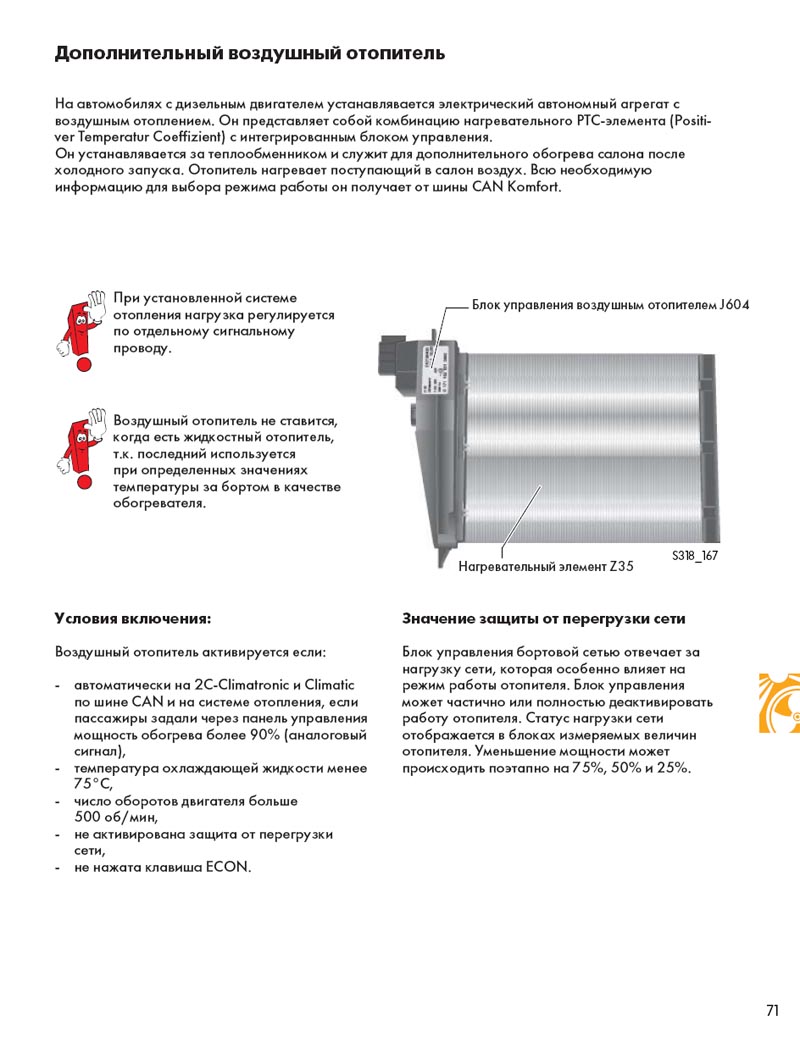

Vitaliy_Minsk 3 Жалоба Опубликовано: 10 января 2009 Для дизелистов Из программ самообучения на golf V и двигатели TDI Поделиться сообщением Ссылка на сообщение Поделиться на других сайтах
mishamv 0 Жалоба Опубликовано: 20 января 2009 Всем привет!!! Недавно стал счастливым обладателем VW Jetta 1.9TDI. Но при первой поездки на работу (это около 20 мин в среднем потоке со скоростью 40-70 км/ч) обратил внимание на то что двигатель ну никак не хочет прогреваться выше 70 градусов при температуре за бортом -5, в салоне соответственно тоже не шибко жарко. Вечером обзвонил 5 официальных дилеров в Москве с просьбой объяснить ситуацию, 4 из 5 высказали примерно следующее……. КПД дизеля настолько велико, что он сам себя способен нагреть только на существенно больших оборотах (скопировал слова IgYa так как смысл такой же, а писать одно и тоже не охота). В общем если ехать около 70 – 100 км/ч постоянно температура поднимается до 90 градусов и в салоне становится достаточно тепло и комфортно, стоить сбросить скорость температура опять упадет в район 70 градусов. Как объяснили для дизелей это вполне нормально. Так что если хотите комфортный климат нужно ставить webasto (но нужно уточнить у дилера возможно он уже у вас установлен…. они пробьют по vin комплектацию и точно дадут ответ) если есть то вам остается поставить дополнительные провода, модуль управления и у вас будет в принципе предпусковый подогреватель двигателя. Стоимость этого добра около 30 тыс. рубликов, а если webasto нет то за все это чудо в комплекте придется выложить все 70 тыс. Поделиться сообщением Ссылка на сообщение Поделиться на других сайтах
Vitaliy_Minsk 3 Жалоба Опубликовано: 20 января 2009 Сплошное вранье у меня 1.9TDI прекрасно прогревается при езде по городу с салоне ташкент и при температуре за бортом в - 5 до 90 градусов доходит примерно за 10 км пути. Пускай смотрят термостат и не говорят ерунды. (ленивые у вас в россии официалы ) У моего отца такая же фигня только у него и летом 70 градусов при езде по трассе (машина Audi A4 2.5TDI) Согласен если за бортом - 15 то если двигатель работает на холостых (подчеркиваю на холостых) тогда температура опускается до 70 градусов. Поделиться сообщением Ссылка на сообщение Поделиться на других сайтах

Serj 61 Жалоба Опубликовано: 20 января 2009 ну не знаю товарищи, у меня после двух минут работы при минус 5-8 климат начинает потихоньку подогревать салон, а минут через 10 можно снимать шапку и перчатки и дубленнку расстегнуть, када двиг нагреваеться до 60 градусов на климате уже ставлю 22 так как на НI уже жарковато стает.... Поделиться сообщением Ссылка на сообщение Поделиться на других сайтах
Vitaliy_Minsk 3 Жалоба Опубликовано: 20 января 2009 Serj это у тебя начинает эл печка работать я нокогда HI не ставлю всегда стоит 22 градуса и мне очень комфортно (у жены бензин 1.6 так у нее намного холоднее чем у меня) Поделиться сообщением Ссылка на сообщение Поделиться на других сайтах
