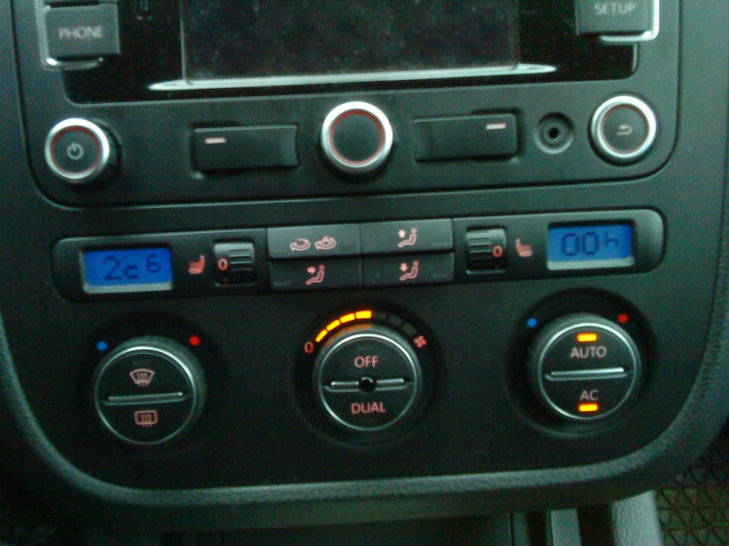

Добрый День ,помогите новичку.
Двух зонный климат режим EKON, завожу дв. работает мин 3 ,потом сама по себе переключается скорость вентилятора,от 3-ей до 5-ой , еду пол часа ,переключается с 5-ой до 4-ой сама по себе ,иногда на 3-ю скорость загорается лампочка и на режим AUTO и на EKON
проходит немного времени и режим Auto гаснет а если добавить 4-ю скорость AUTO загорается,это так должно быть или это глюк . СПАСИБО.
Это нормальная работа климата, он сам определяет скорость и зоны обдува в режиме Авто. Если ты выставляешь вручную режим обдува, который не совпадает с Авто либо ставишь вручную зону обдува, лампочка гаснет
