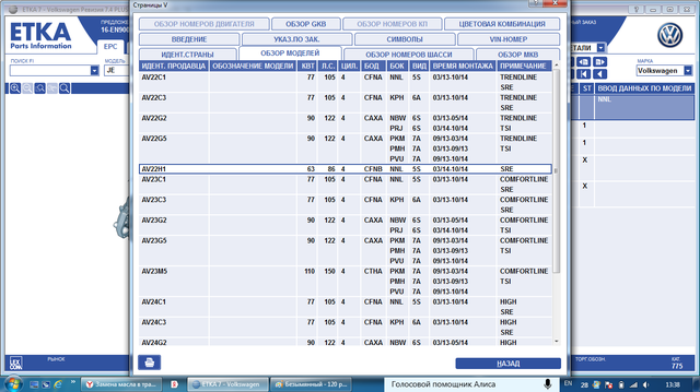

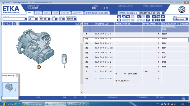

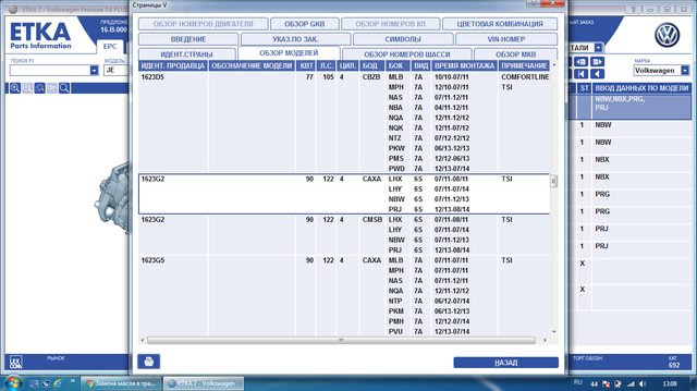

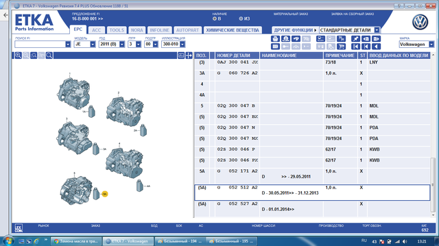

новожилов 65 Жалоба Опубликовано: 7 февраля 2018 (изменено) Судя по расшифровке вашего вина на авто установлена коробка серии 0AJ с кодом NBW : Вот, что можно увидеть в ETKA в качестве вариантов : А некоторые не парятся и продолжают заливать самую простейшую минералку - G052512A2 !!! Ведь на некоторых коробках концерн специально переходил с 171A2 на 512A2 !!! Вот сами посмотрите : Так что выбор за Вами ; ))) Изменено 7 февраля 2018 пользователем новожилов Поделиться сообщением Ссылка на сообщение Поделиться на других сайтах

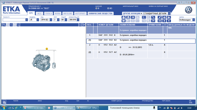

Kimeris 4 Жалоба Опубликовано: 26 июля 2018 Добрый день, если не сложно, подскажите: - артикул оригинального масла для 5мкпп - заправочный объем - брать 2 литра (2х1)? Когда пытался гуглить этот вопрос, выходило что у меня стоит NNL коробка, и обьем для замены 1,7л. jetta 2014, cfnb, 5МКПП (vin XW8ZZZ16ZEN910206). P.S. Попутный вопрос, велика ли веротность, что когда-нибудь мой вин начнет пробивться по базам автодока, емекса и прочих поставщиков з/ч? Однозначной инфы не нашел. Спасибо. Поделиться сообщением Ссылка на сообщение Поделиться на других сайтах
новожилов 65 Жалоба Опубликовано: 2 августа 2018 Да NNL! А по маслу есть варианты ..... даже у концерна : А в магазине подскажут еще что - нибудь ; ))) 1 Поделиться сообщением Ссылка на сообщение Поделиться на других сайтах
