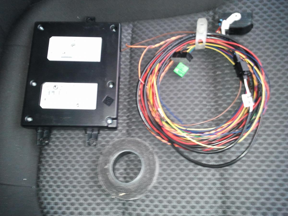

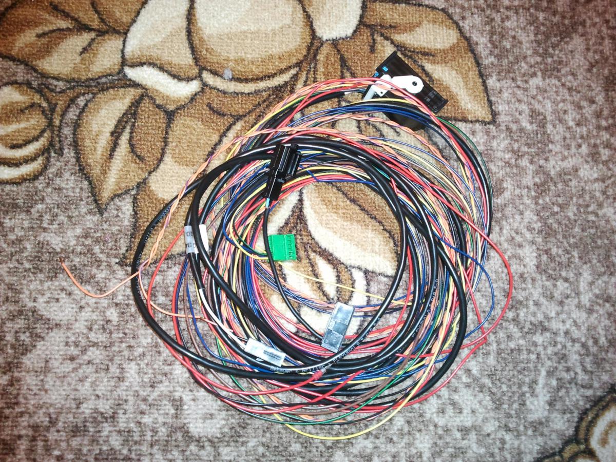

На прошлойнеделе получил посылку от Greck
post-11108-0-08710900-1356031757_thumb.jpgpost-11108-0-66916000-1356031810_thumb.jpgpost-11108-0-59551900-1356031818_thumb.jpg
за , что ему огромное спасибо.
Цену комплекта Greck озвучит сам в личной переписке.
Наконец я стал обладателем громкой связи.
Ссылка на сайт с подробным отчетом по установке, добавить даже нечего

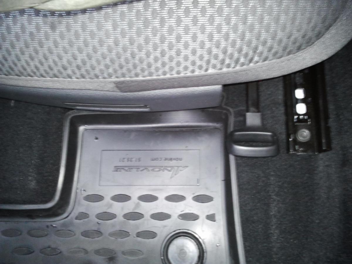

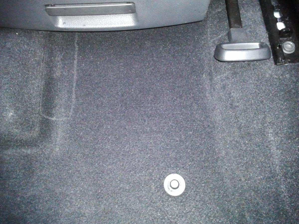

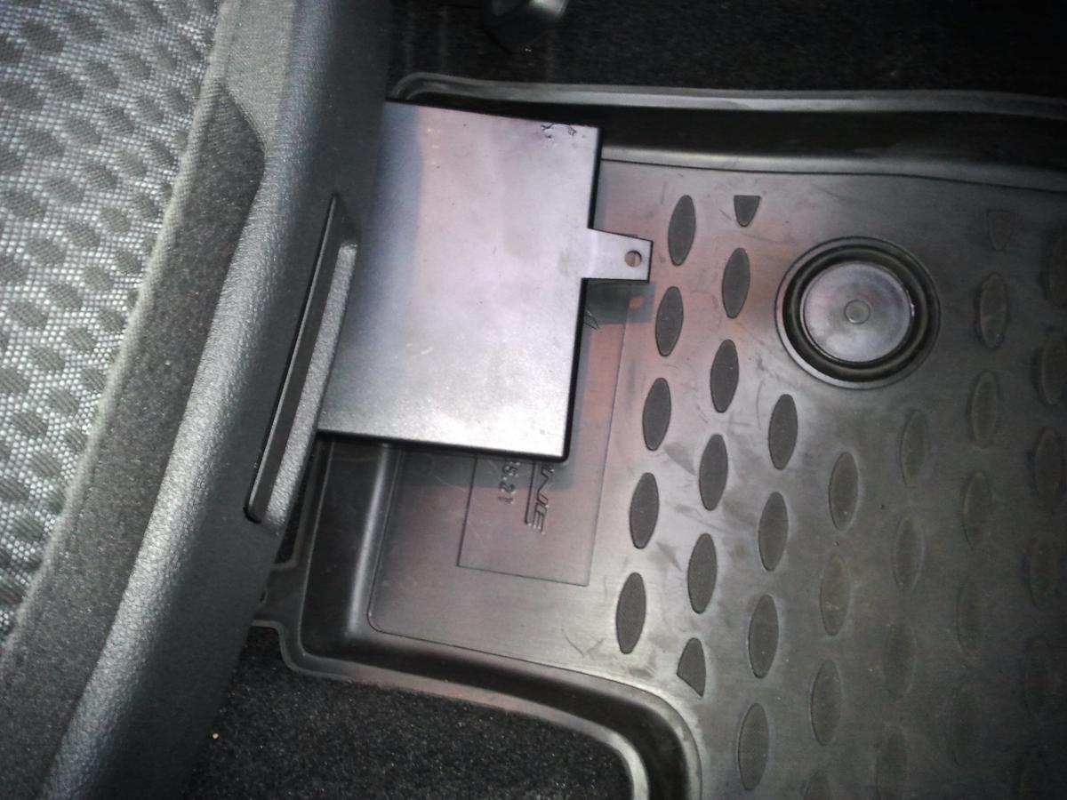

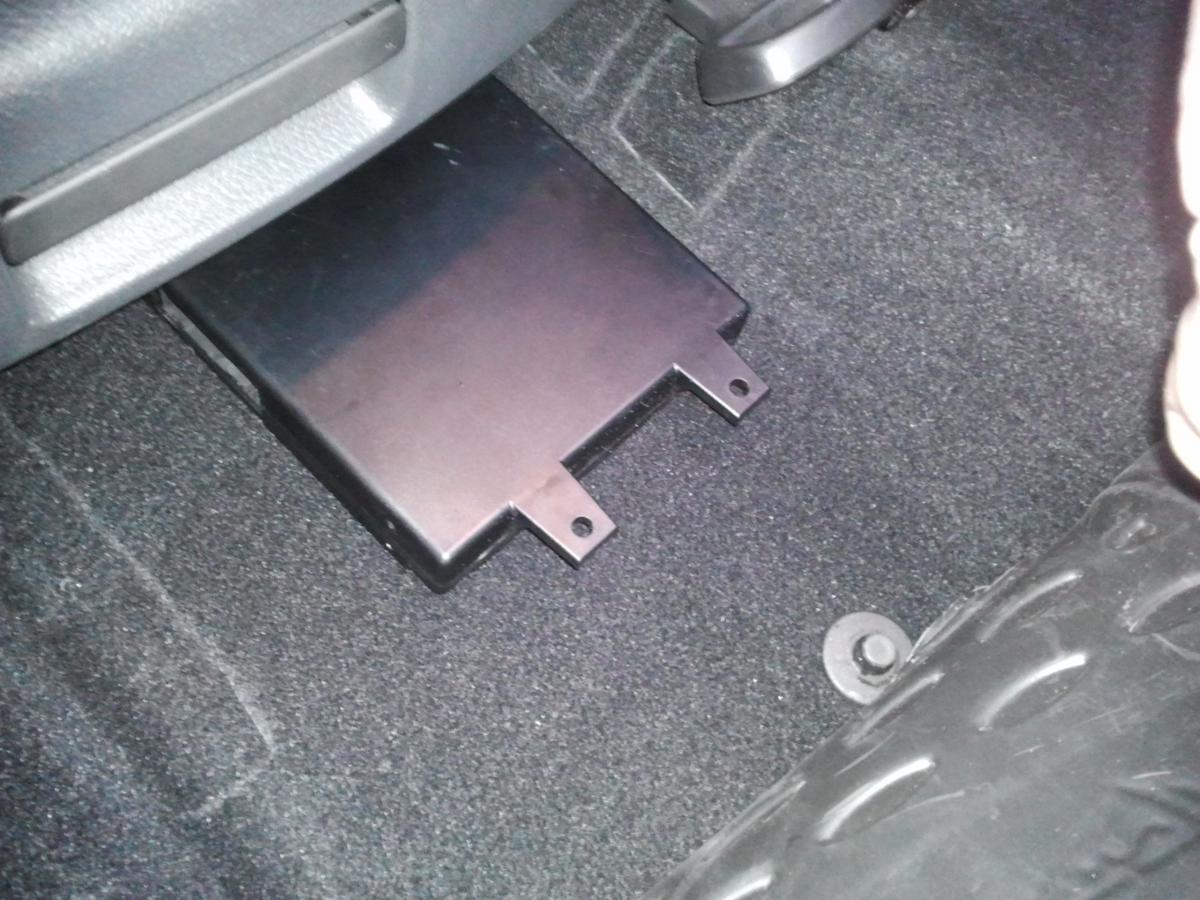

В штатное место поставить не удалось т.к. являюсь обладателем автомобильных ковров фирмы Novline

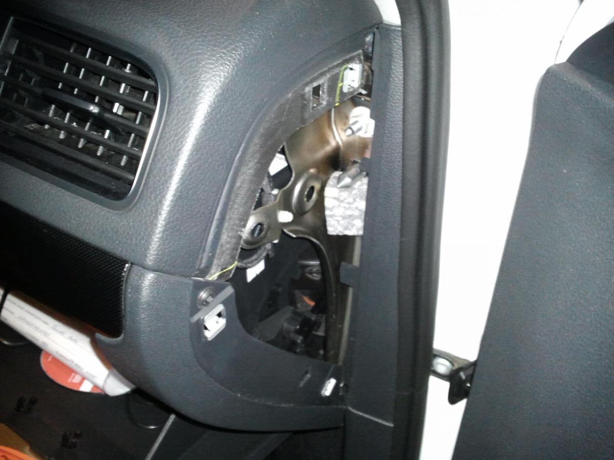

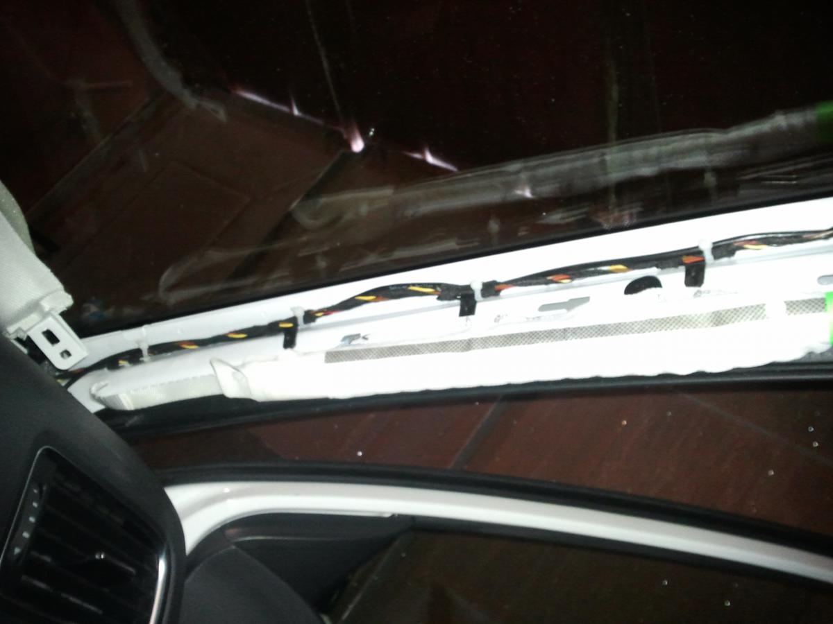

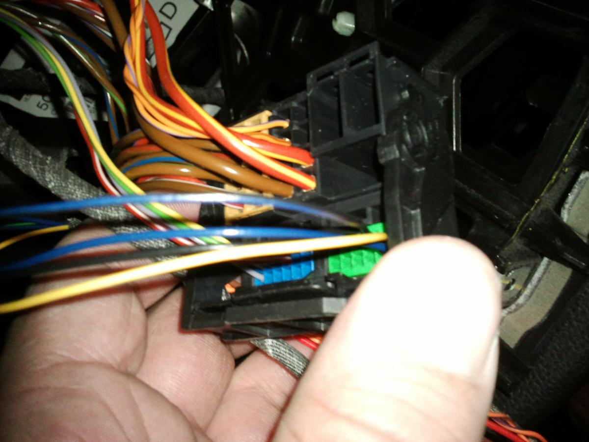

Возникла трудность при снятии накладки стойки. В низу возле панели сначала необходимо снять накладку post-11108-0-74022100-1356032487_thumb.jpg
с первого раза не правильно подсоеденил два проводка CAN-шины (перепутал)

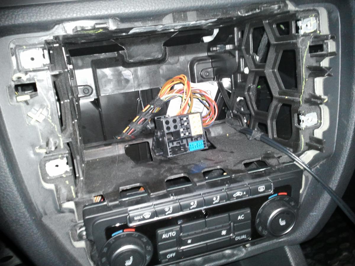

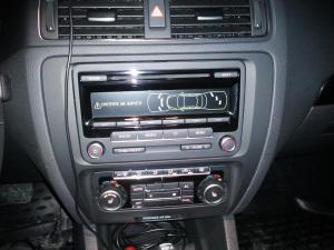

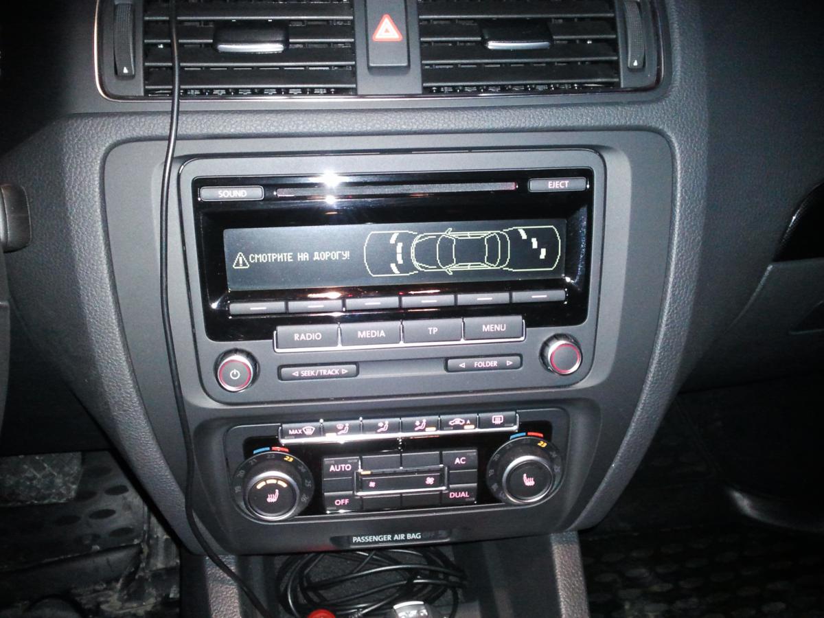

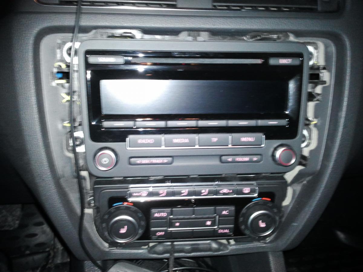

Магнитола RCD-310
Снимаем накладку вокруг магнитолы (Огромное спасибо какому то банку приславшему кредитную карту как раз за день до начала установки)
Извлекаем магнитолу

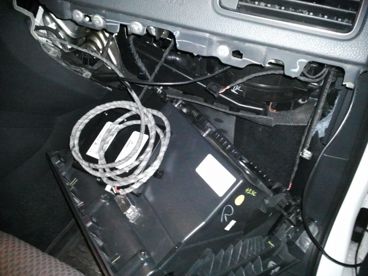

снимаем бардачек
вставляем зеленый разьем нового жгута проводки в штатное место в разьеме магнитолы
подсоединяем четыре провода (при подсоединении перепутал провода тонкие, кажется CAN-шина на всякий случай не изолируйте и не собирайте магнитолу)
ставим магнитолу на место.

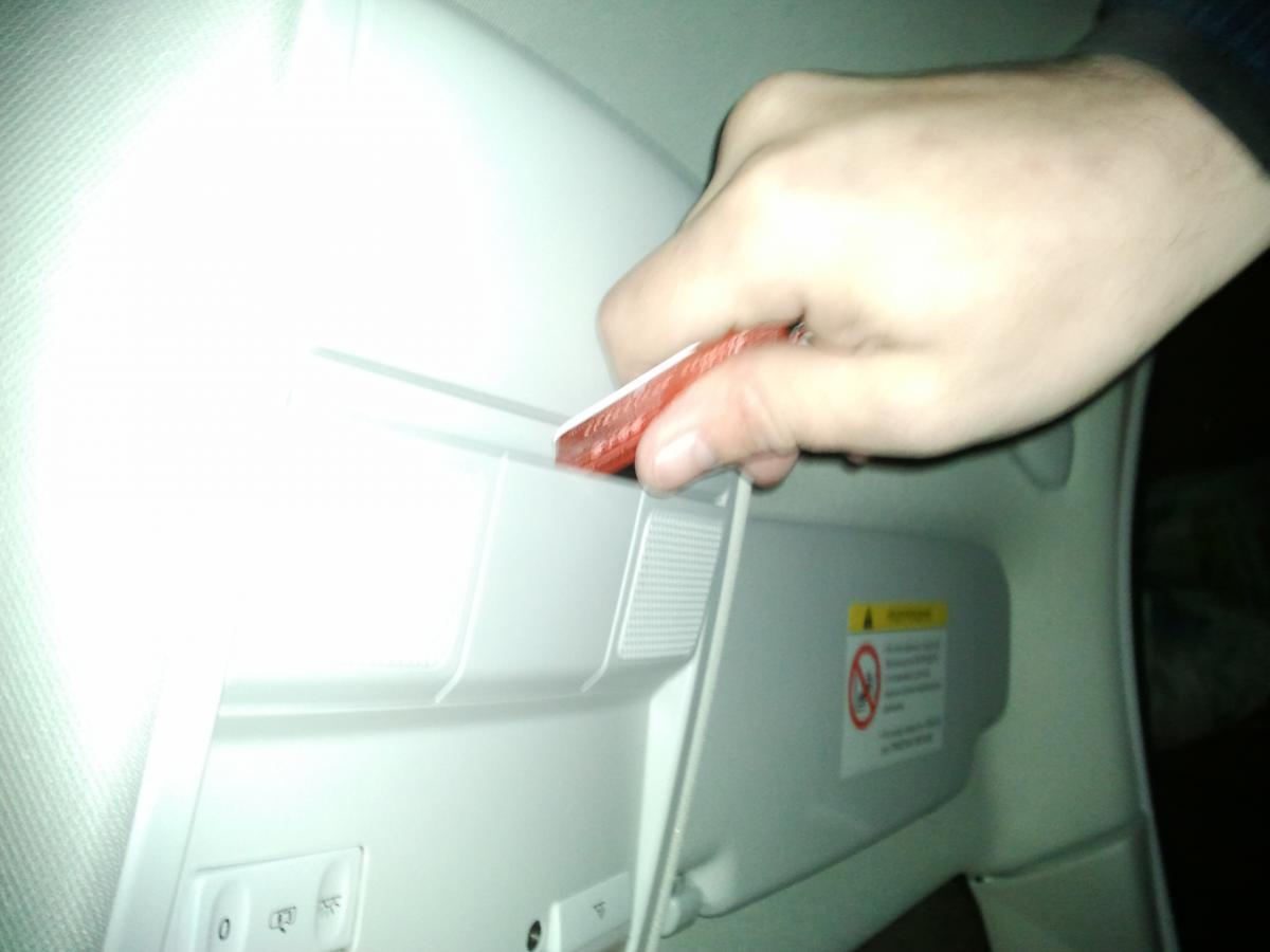

перед снятием обличцовки стойки лобового стекла снимите накладку которая идет между панелью и уплотнителем двери
Снимаем облицовку стойки лобового стекла
разбираем плафон, устанавливаем микрофон. Провод протянул кондуктором, ручки и козырьки не снимал.

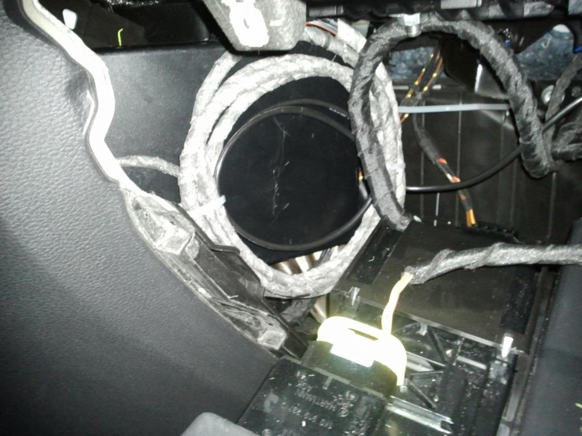

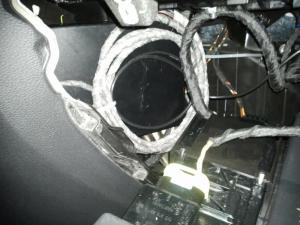

Блок закрепил рядом с бардачком в центральной части пристегнул пластиковым хомутом.
Тамже и излишки проводов

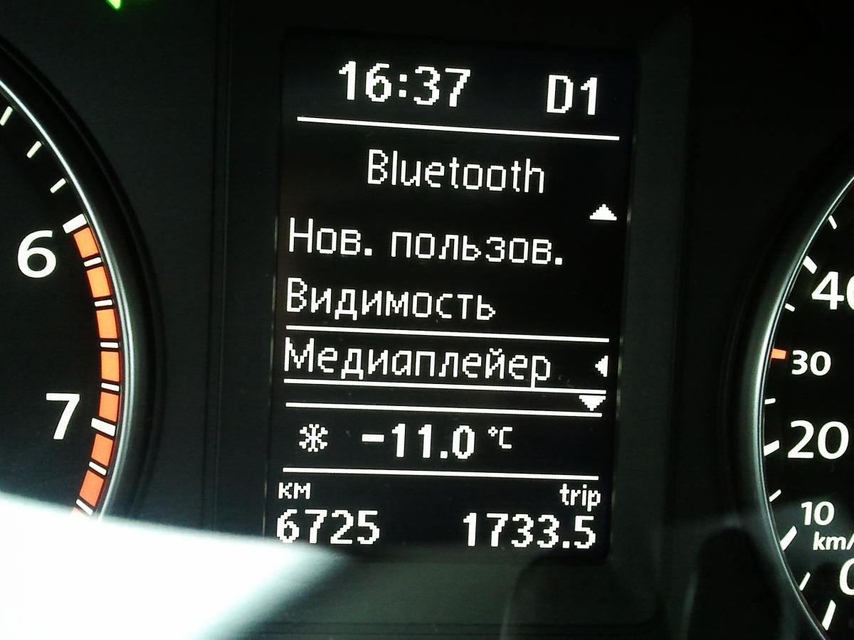

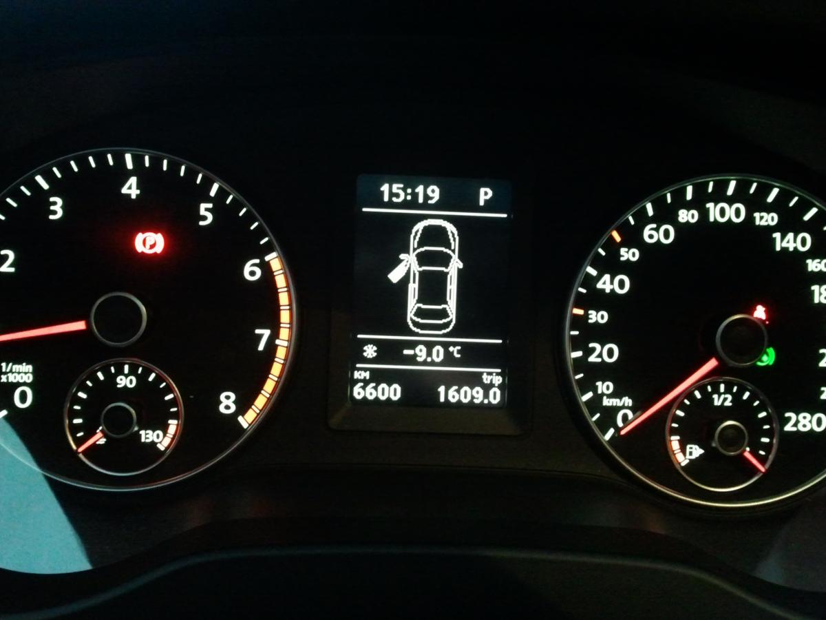

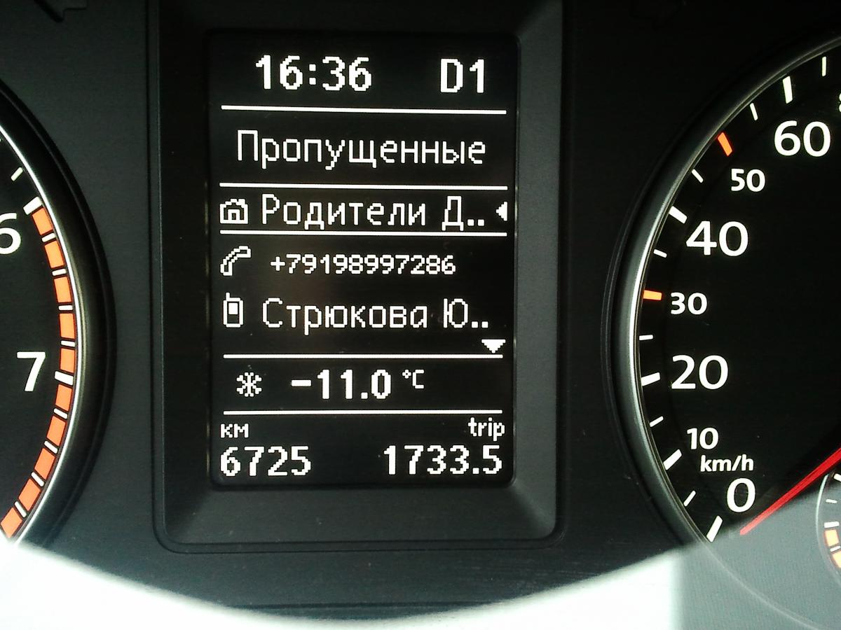

Васей ставим галочку в 19 блоке

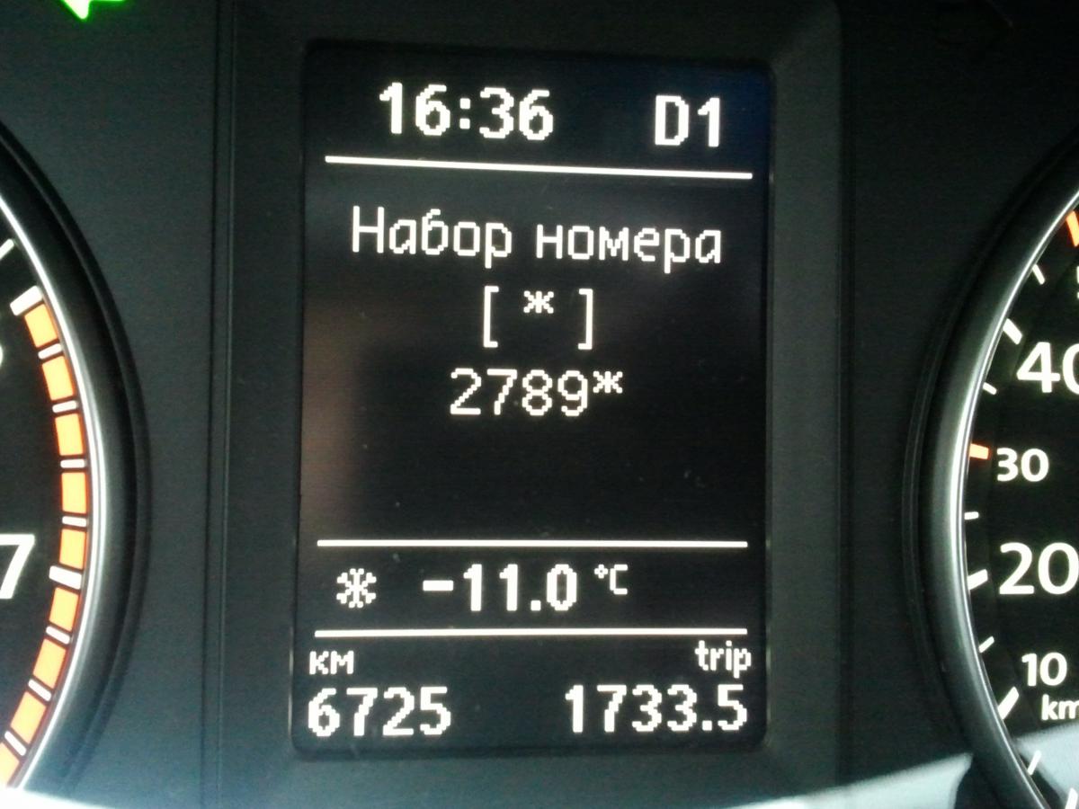

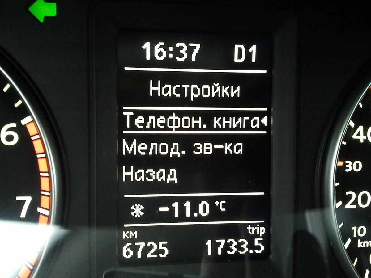

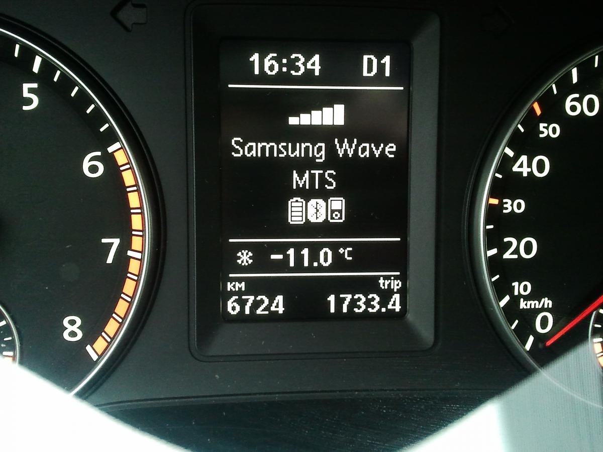

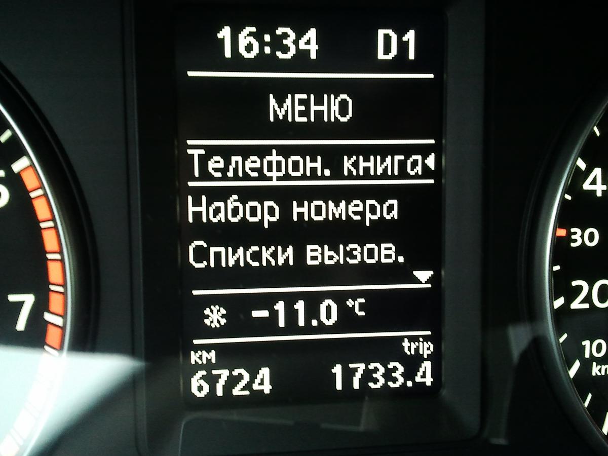

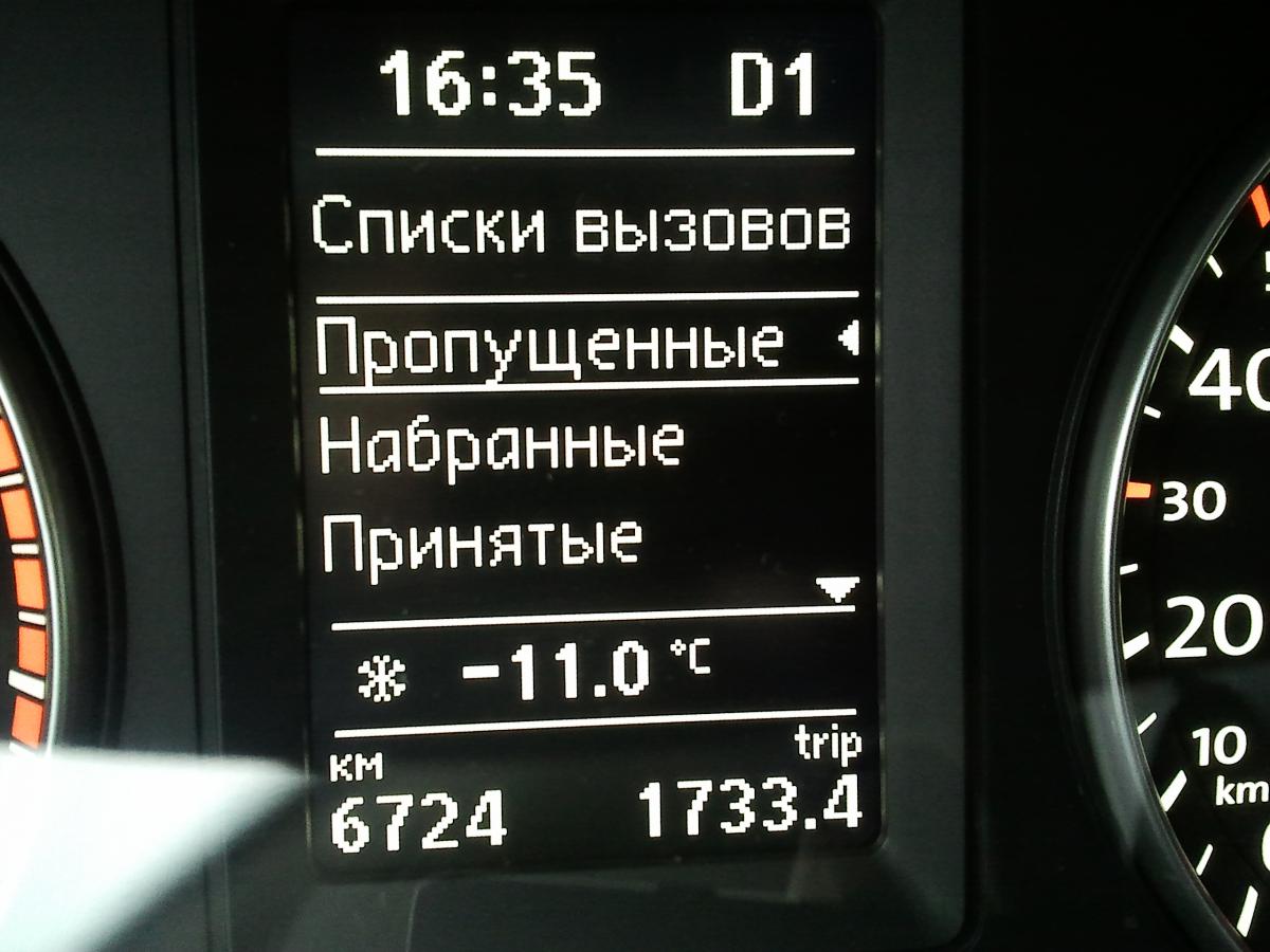

в меню появляется телефон

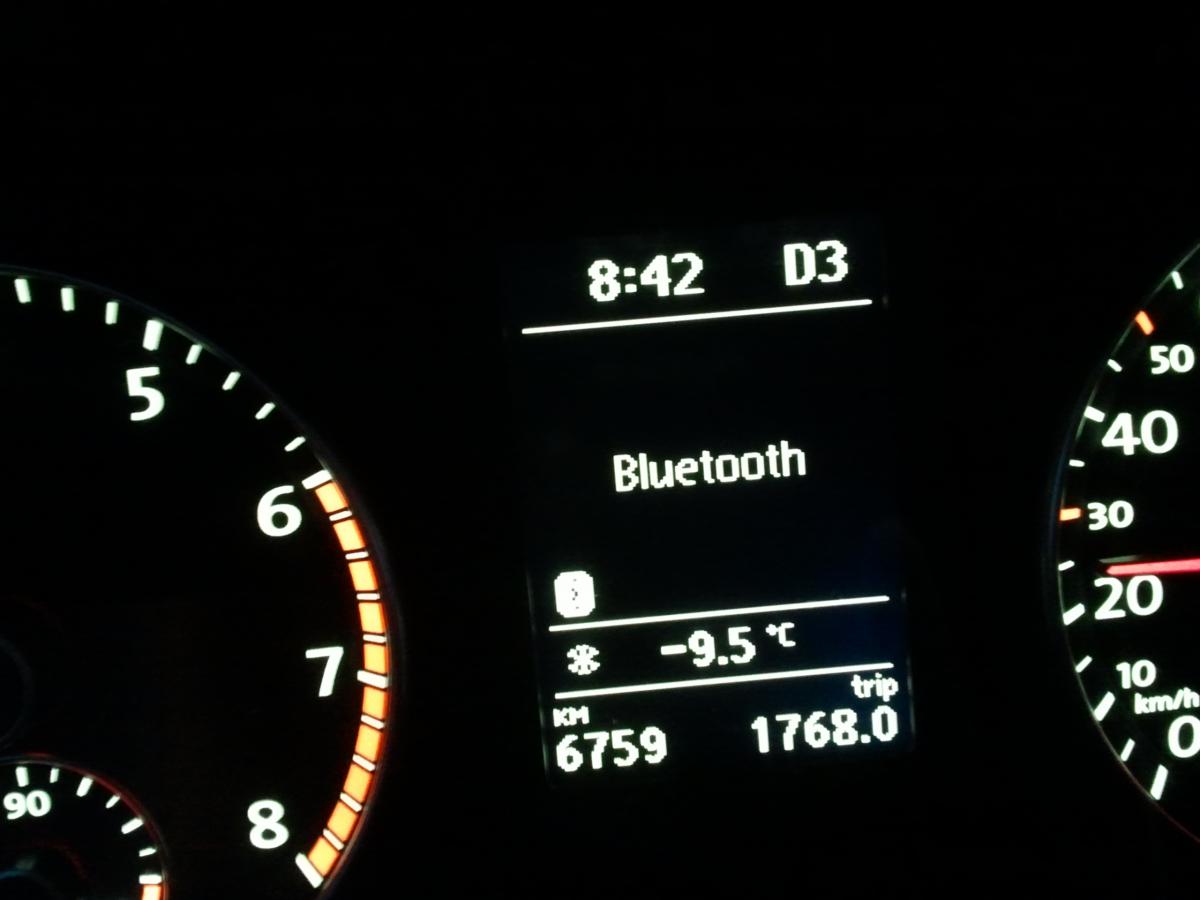

Вся информация по МФА + поскольку на магнитоле кроме надписи "телефон" и "блютуз аудио" ничего не отражается.
Все на русском языке

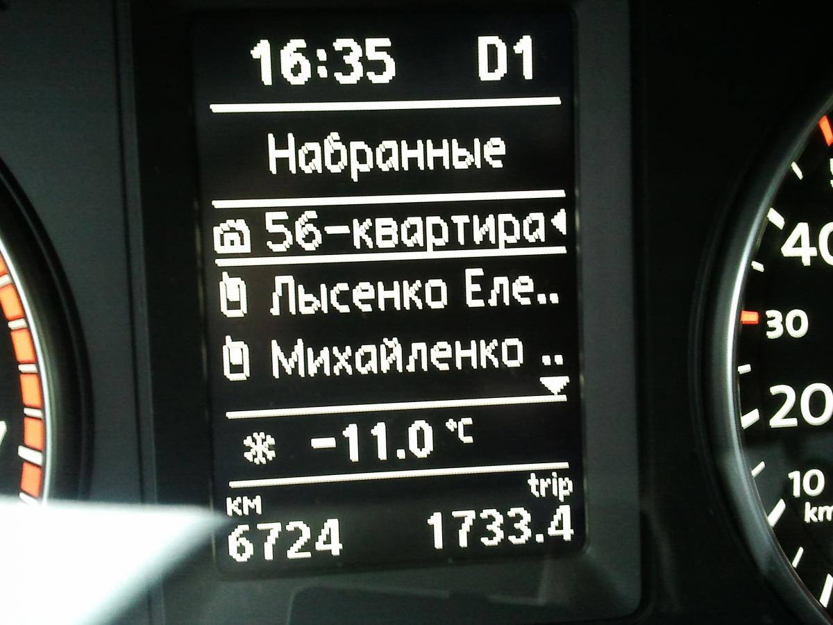

телефонная книга-кирилица скопировалась сразу в случае необходимости можно обновить через меню
слышно хорошо.
Все движение по меню через правые клавиши левыми только трубка и громкость
При подключении Bluetooth-аудио с руля регулируется только громкость
Треки не перелистываются, тоже и с магнитолы.

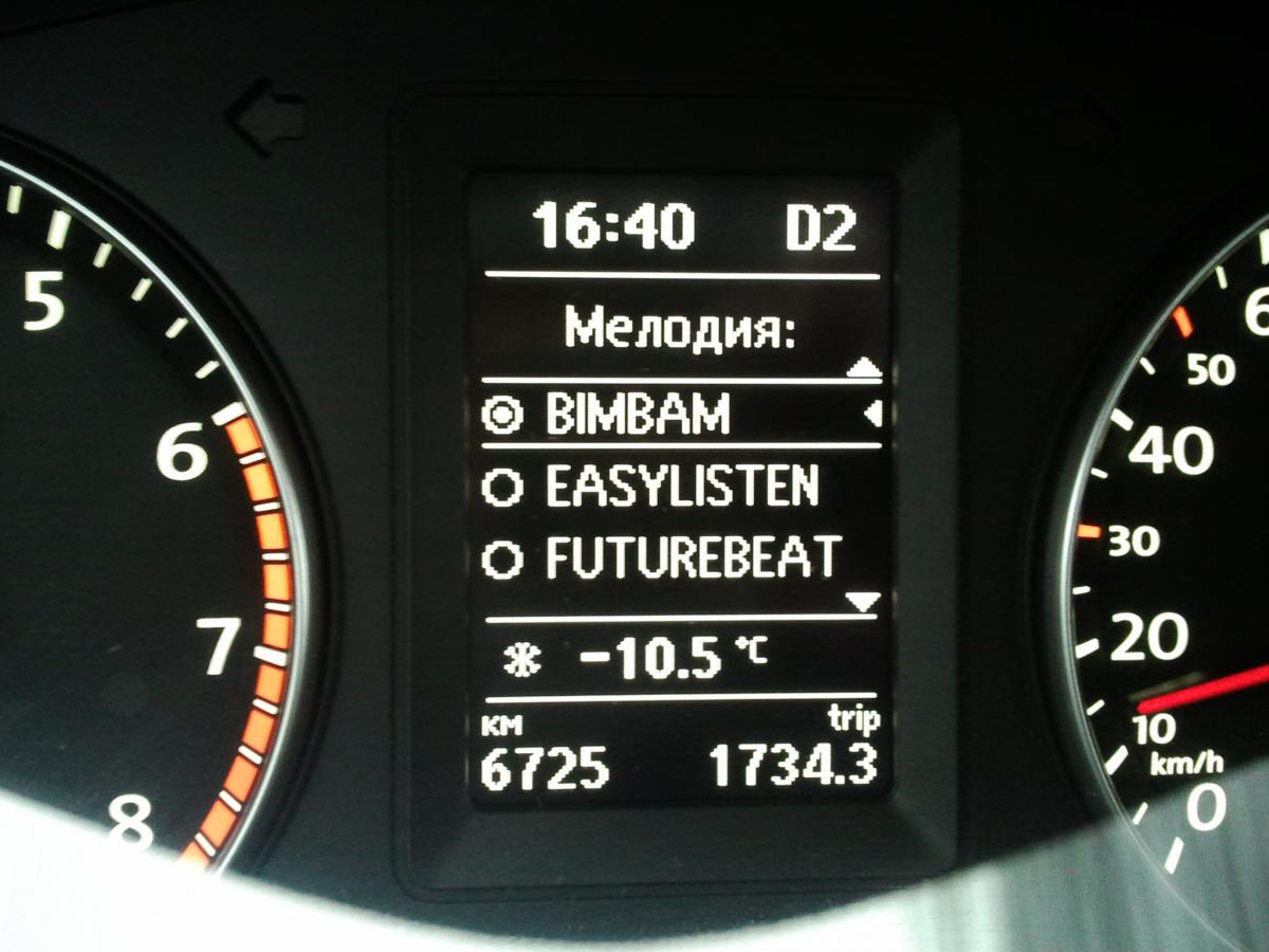

Есть возможность выбрать мелодию звонка из штатных

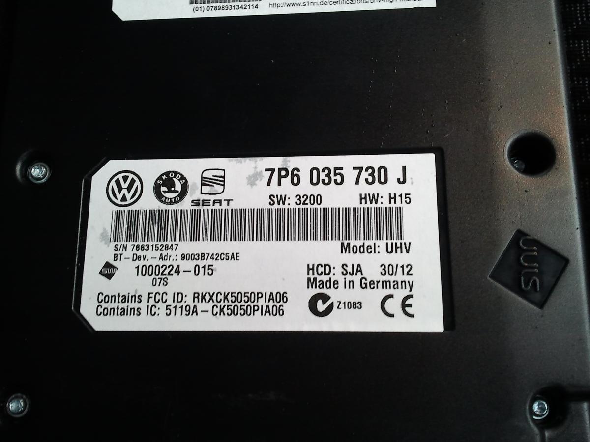

Извините а можно узнать номера необходимых запчастей включая и проводку? Спасибо!
Тапка
номер блока на фото. по проводке можно заказать отдельно цена в районе 3000 руб номер не подскажу т.к. в каталогах его нет. 3500 микрофон
по цене дешевле брать комплектом.
Ок! Спасибо! Подскажите пожалуйста номер комплекта.
Тапка
Тапка
Блок каталожный номер 7P6 035 730 J
