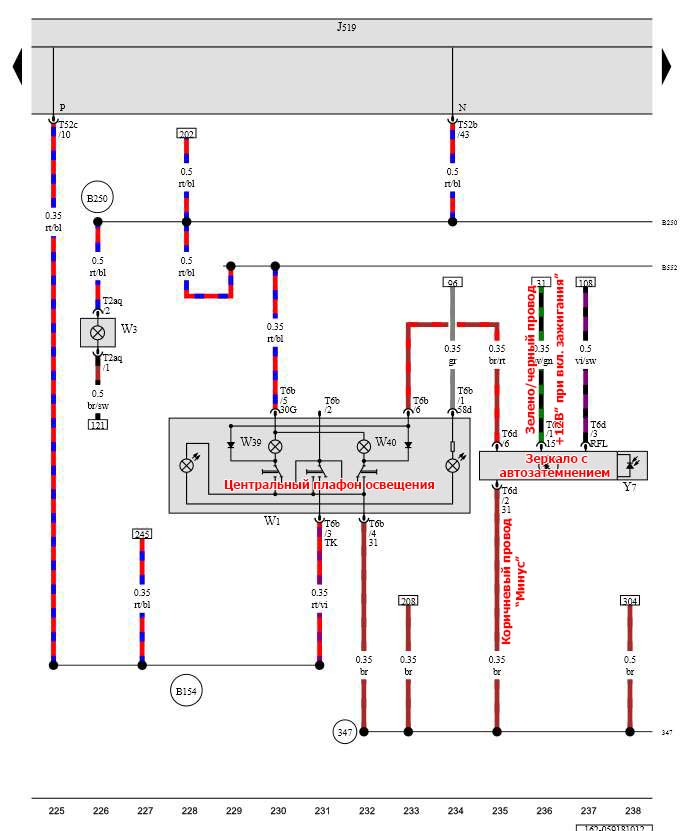

C-Quence 5 Жалоба Опубликовано: 10 июня 2013 Тем у кого зеркало с автозатемнением, можно запитаться от него. В жгуте, под плафоном освещения, в тех проводах, которые идут к зеркалу, ищем зелено/черный провод - это +12В от зажигания. И "минус" берем от полностью коричневого провода. Присоединялся к проводам красными скотчлоками, чтобы, по необходимости, можно было вернуть все обратно. В качестве преобразователя напряжения поставил UBEC 3A-6S. Поделиться сообщением Ссылка на сообщение Поделиться на других сайтах
