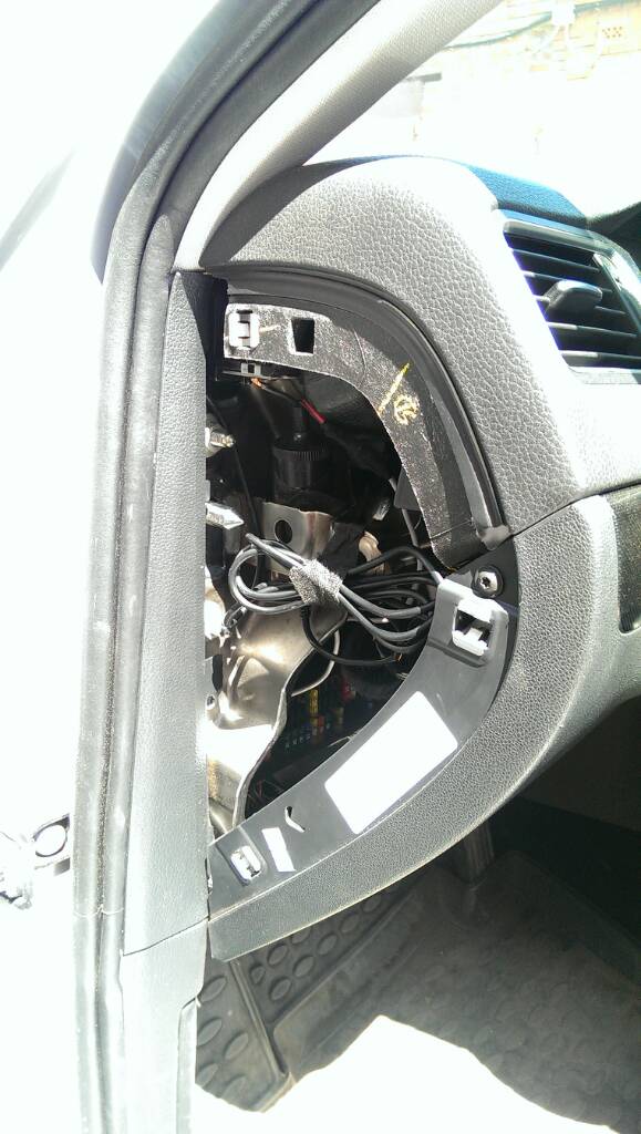

fork 272 Жалоба Опубликовано: 19 мая 2013 (изменено) А вот мой колхоз. Сделал за 40 мин включая время на поездку в магазин за предохранителем. 1. Патрон прикуривателя - бесплатно, нашел в гараже 2. Предохранитель 5А - 3 руб. 3. Провода, тканевая изолента - остались с предыдущих извращений Предохранитель в гнездо № F11 Отправлено с моего HTC One через Tapatalk Изменено 19 мая 2013 пользователем fork Поделиться сообщением Ссылка на сообщение Поделиться на других сайтах

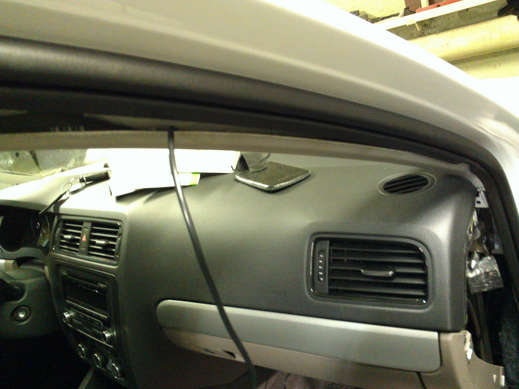

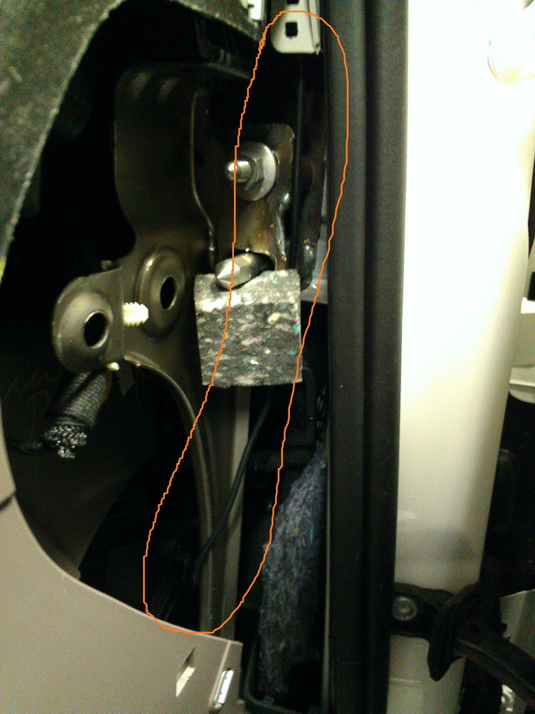

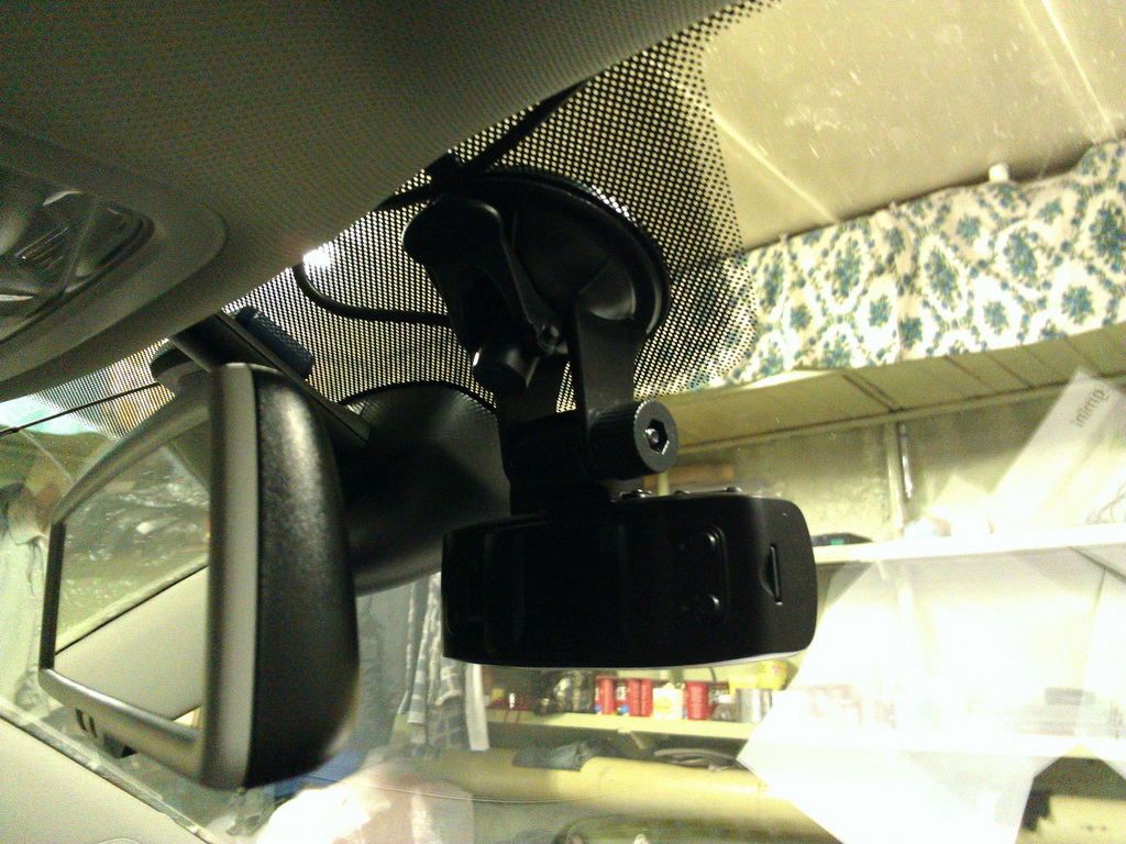

Oxide 3 Жалоба Опубликовано: 21 мая 2013 В общем решил не заморачиваться со снятием бардачка или крышкой стойки. Снял 2 боковых крышки, одна из которых непосредственно скреплена с облицовкой стойки. Затем эту облицовку поддел, просунул проводок. Поймал этот проводок, привязал к нему кабель USB, а дальше уже дело техники. В итоге получилось вот такая картина: Самое интересное, что крепление регистратора пока держится на том месте, которое лишние солнечные лучи блокирует (насколько я это понял ). Таким образом регик находится аккурат за зеркалом так, что я его не вижу. Поделиться сообщением Ссылка на сообщение Поделиться на других сайтах
