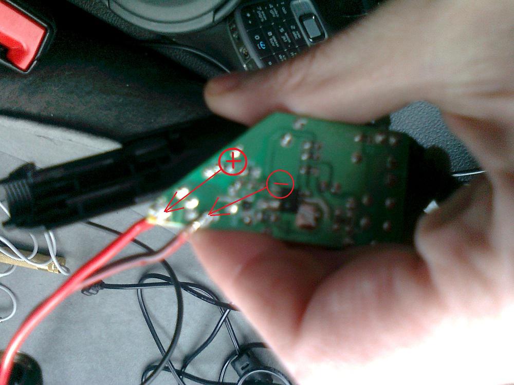

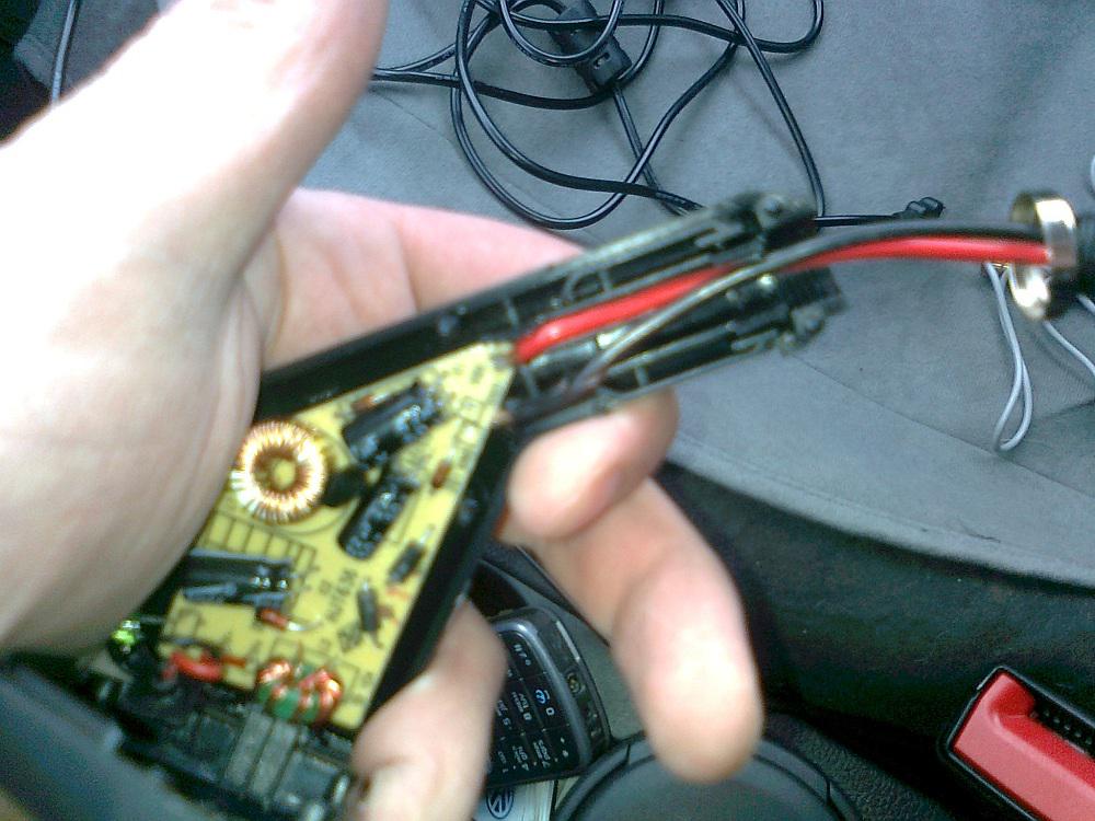

1. Разбираем штекер, (который понижает вольтаж с 12 до 5) выпаиваем заводские провода с креплениями и на их место припаиваем "колхозные". Красный провод это "+", Черный провод с красной полосой это "-". Длинные не нужны - сантиметров 20 максимум.
2. Собираем штекер с торчащими проводами.

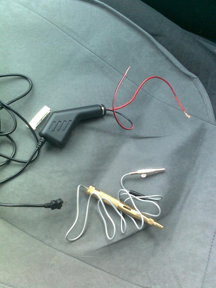

Выглядит это вот так
А затем вот так

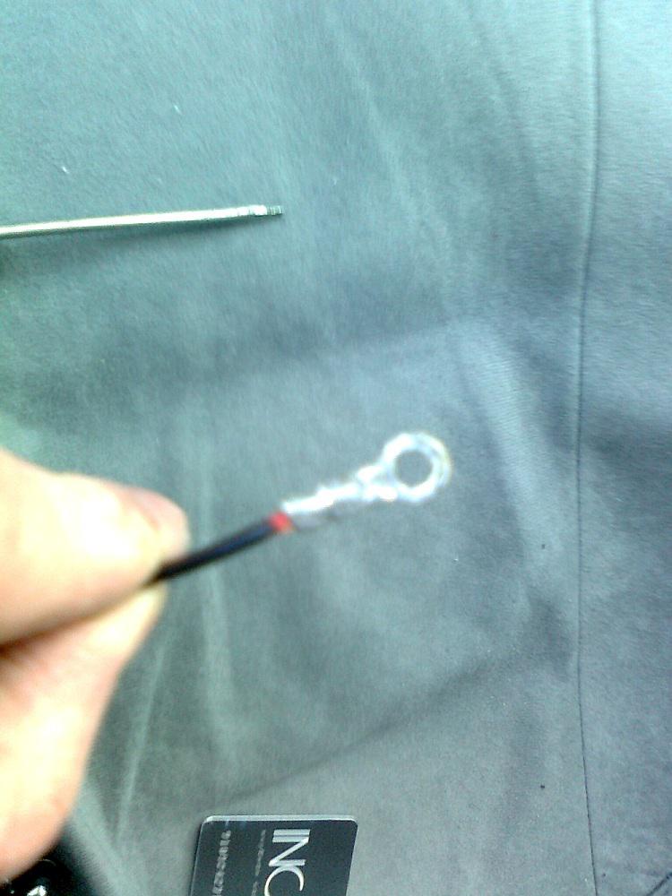

3. На минусовой провод одеваем колечко (по желанию).

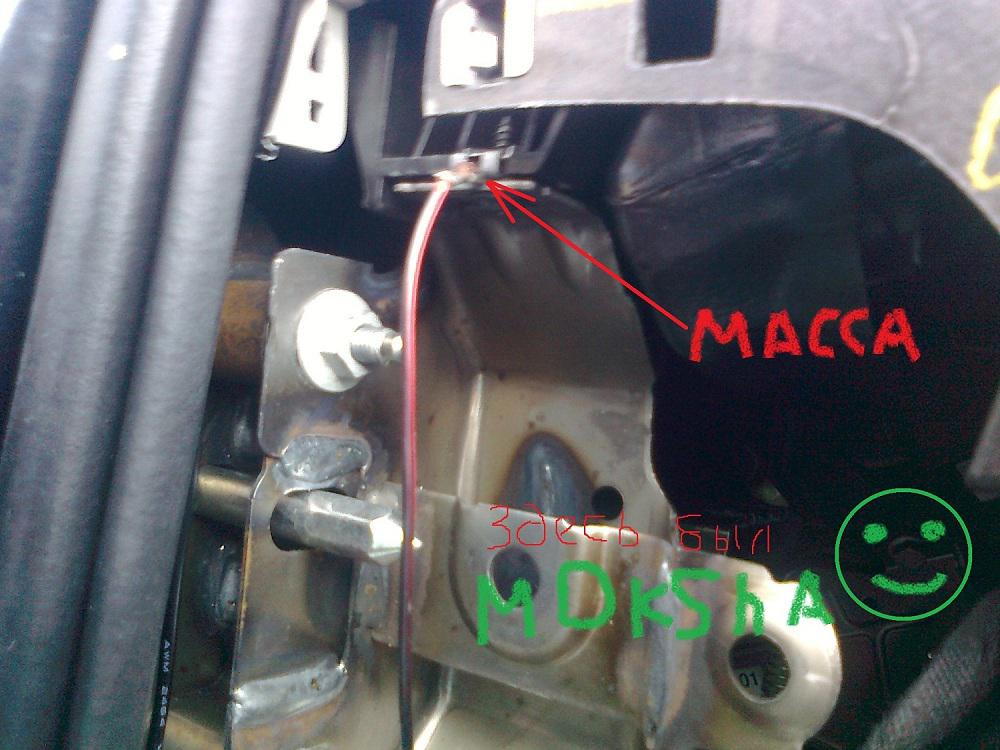

4. Кидаем минусовой провод на массу, как показано на картинке.
