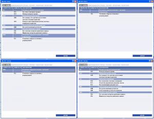

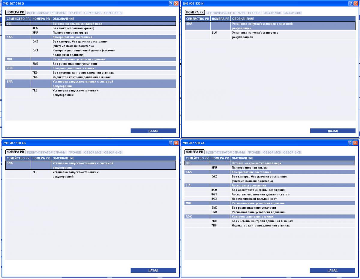

Сравнение Gateway Q, N, AA, AG, AF
у меня есть блок Q, поменяю его на блок N с доплатой 20$
Да, я вчера проверил на блоке "N" 7 и 17 болтаются в воздухе.
и так я сам еще не могу понять логику ETKA. так что это тока предположение мои!
 Учитывая что "AJ" также можно использовать для "AG". а "AJ" поддерживает "RDKS".
