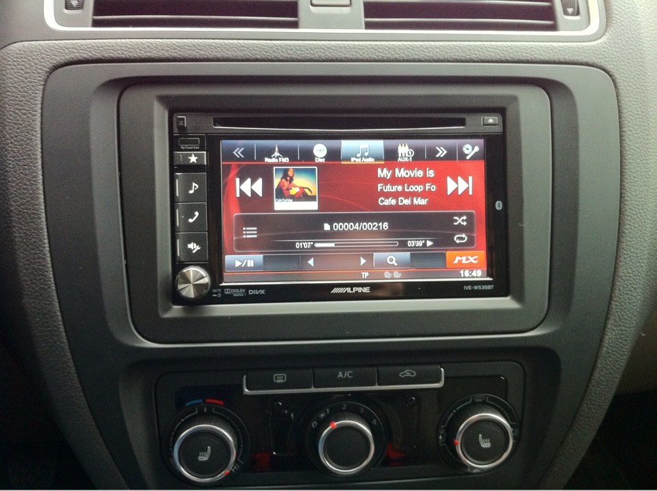

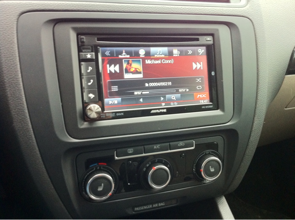

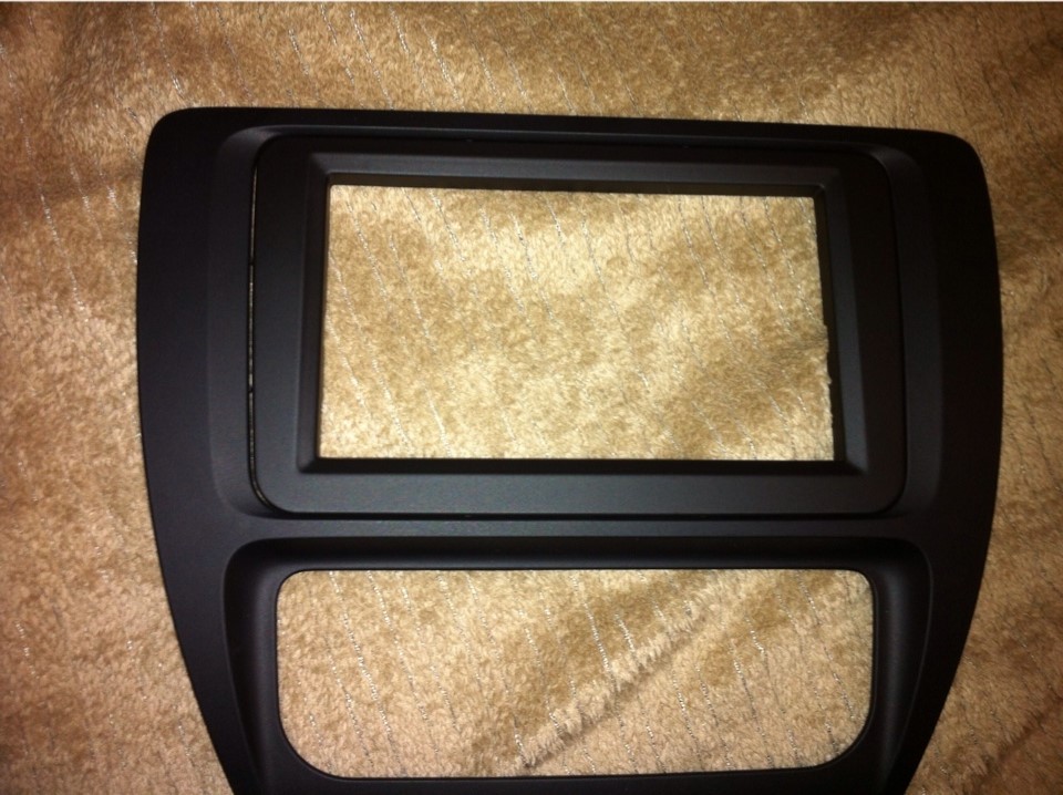

Долго искал что воткнуть 2-х диновое, от 1 дин отказался в угоду камере
в итоге претенденты: AVIC-F940BT, AVH-X8500BT, Alpine IVE-W535BT, остановился на альпе (пока всем нравится :))

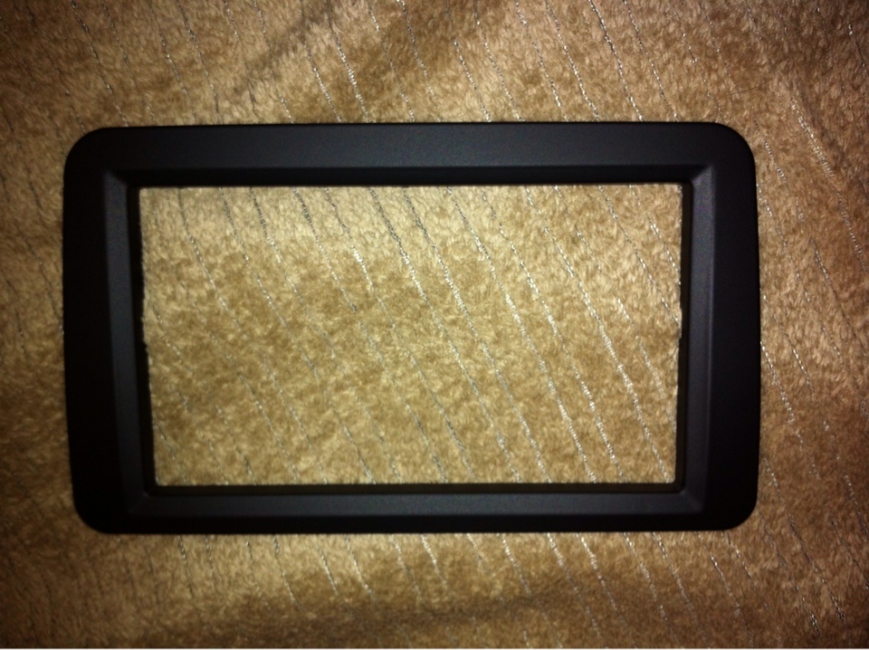

с переходной рамкой то же долго маялся, в итоге наткнулся на драйве на фотоотчёт и ссыль на нужную мне рамку, заказал, купил (единственное по фактуре немного не то, перекрасил, подогнал максимально к штатному пластику)
post-12820-0-35187500-1364306734_thumb.j
post-12820-0-88037400-1364306680_thumb.j

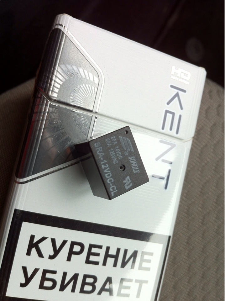

c ACC тут то же ни чего не почерпнул путного, пошёл своим путём, раскидал рулевую колонку, нашёл нужный провод от замка зажигания и подключился (через реле), нашел самое компактное, спрятал в проводке

в итоге тож самое что и на штатной, только без ключа не включишь, а пока ключ в замке все работает (фото нет, скажу на словах, 5 или 6 проводков, по обеим концам колодки, первая колодка воткнута в сам замок, вторая в блок подрулевых переключателей, цвет синий, но лучше проверить на всякий случай цешкой), с камерой заднего вида то же промохался, от заднего фанаря не хватало напруги, она просто не включалась, опять же реле спасло

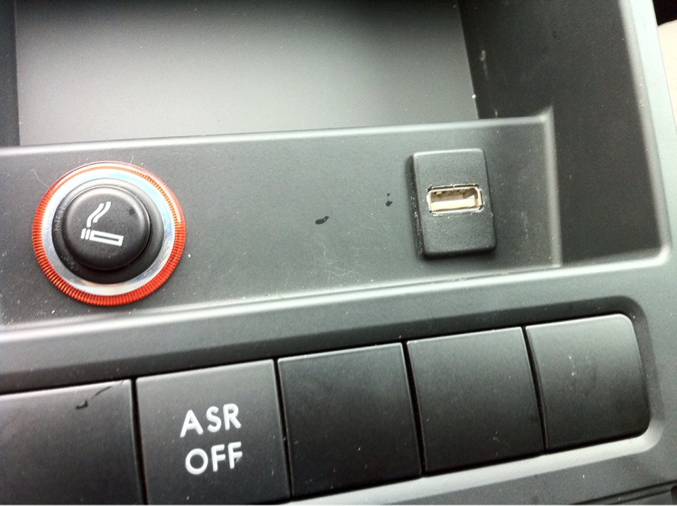

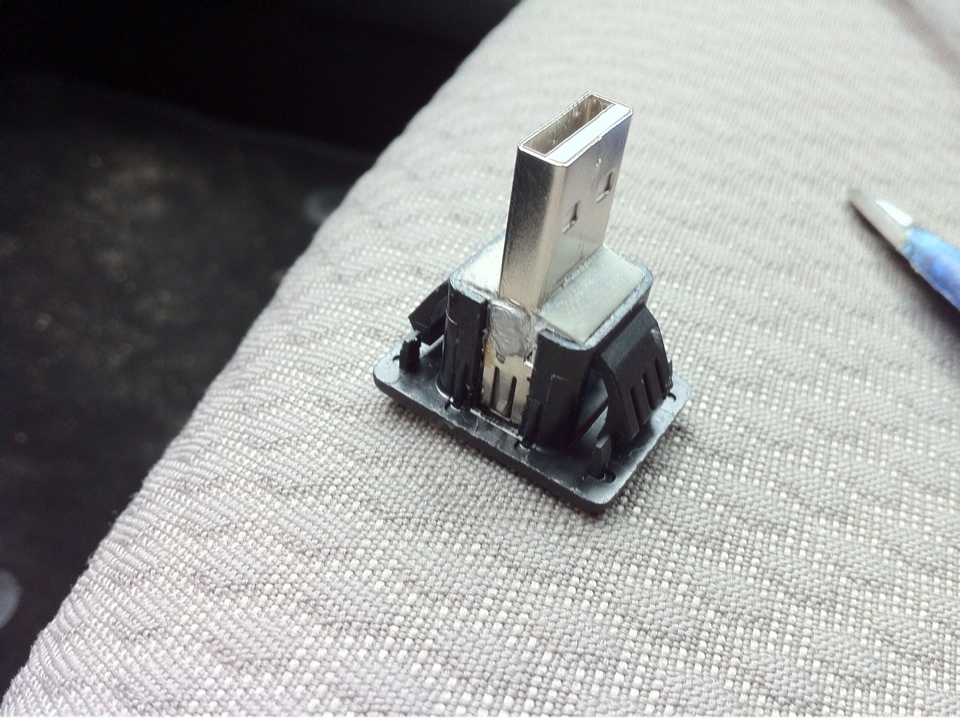

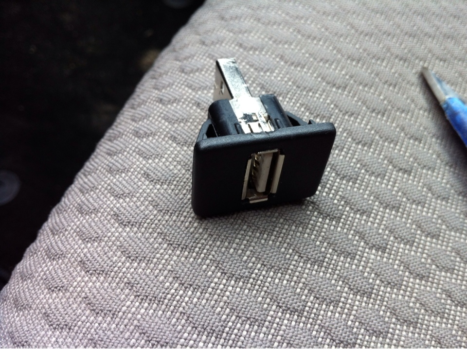

USB приткнул то же неплохо, нашлось ему хорошее место, рядом с прикуривателем, да и айподу есть место
post-12820-0-39042800-1364306884_thumb.j
post-12820-0-09844800-1364306973_thumb.j
post-12820-0-54579500-1364306985_thumb.j

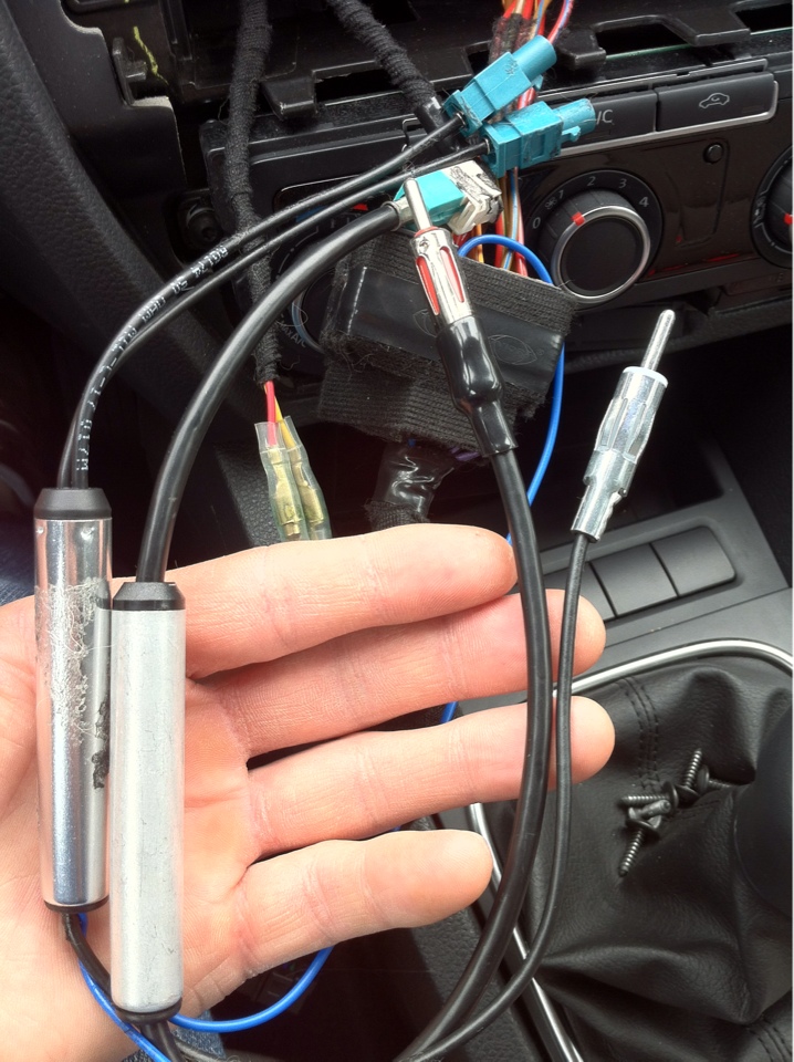

ещё, по переходнику антенны, по незнанию схватил то что попалось (двойная с питанием), вроде всё нормально было, но как то  ни то, начал изучать научным методом (цешкой), что имеем, штатная голова выдаёт питание по центральной жиле (12 в +/-), переходник жил какой то своей жизнью (может брак, может сам ласты склеил), выдавал и по центральной и по внешней, в итоге купил уже одинарный
post-12820-0-46645800-1364307316_thumb.j
на фото видно что он даже по толщине явно отличается, с этим всё в порядке, питание правильное и прием сигнала стал нужным

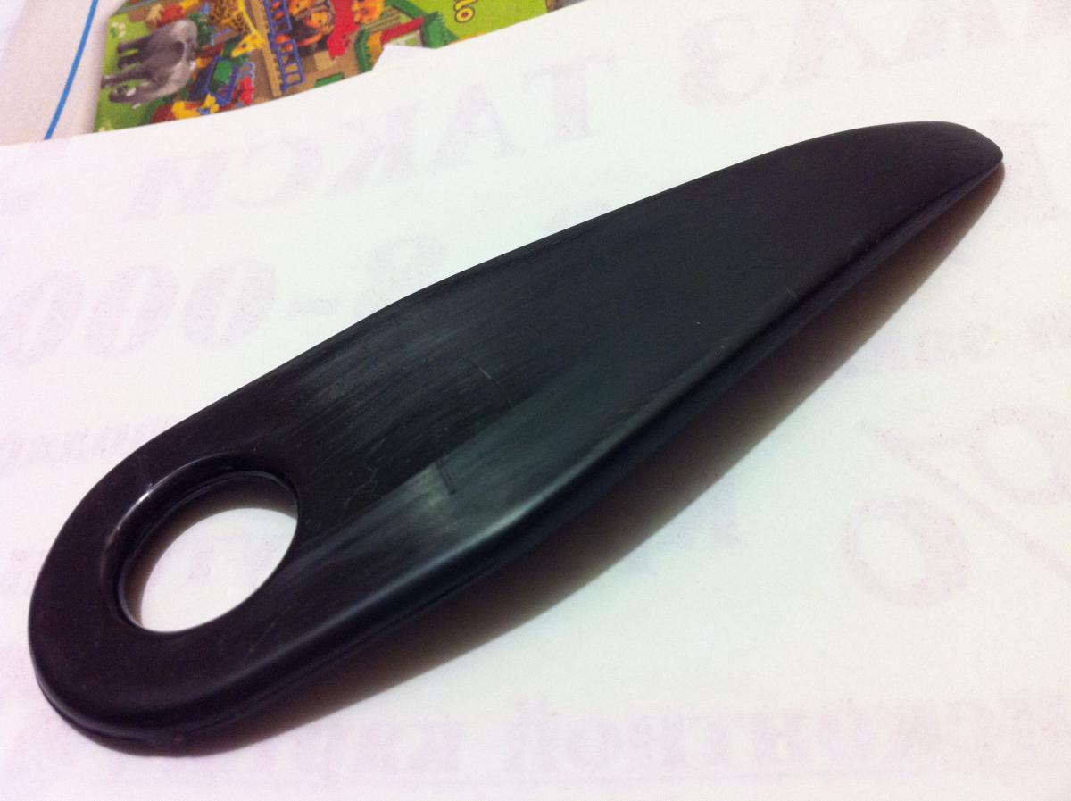

кстати, есть неприятный момент, так как инструмента для снятия панелей у меня нет, то использовал пластиковую карточку, в итоге появился сюрприз на мягком пластике - потёртости
т. к. такой инструмент только заказывать, то не стал морочить голову и решил сделать клин из подручных материалов, поиски были не долгие, в руки попалась затерявшееся лопатка для обуви :) ножовка, напильник, наждачка... 15 минут.. Бинго!
отличный инструмент! и пластик вроде хороший

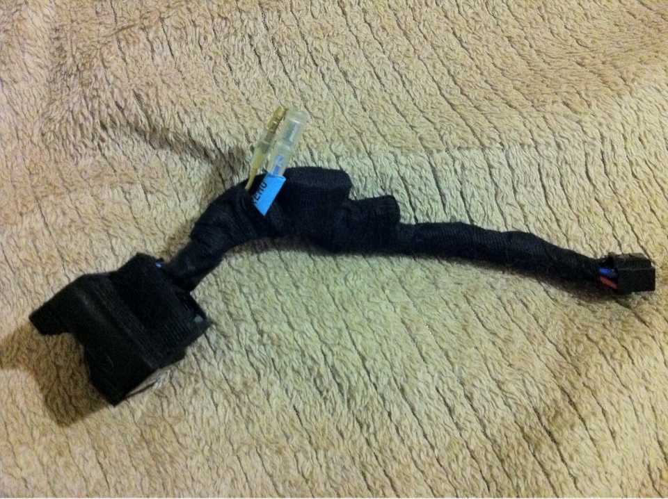

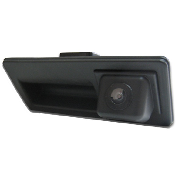

единственное то что она идет в подсветку номера, хочу её заменить вместо стоящей, вставить в ручку
GT-1213%20VCM-440C-350x350.jpgмне вот такую привезли под  заказ.
a.n.d.r
внешний вид ни о чем не говорит, они все одинаковые, нужно смотреть начинку и покупать с CCD матрицей, если CMOS, то не жди чудес

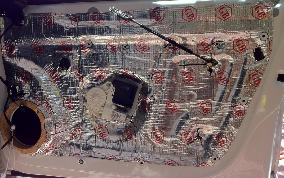

недели две думал что воткнуть на фронт, в итоге отобрал несколько претендентов и поехал в магазин
нашёл то что искала - Morel Virtus 602

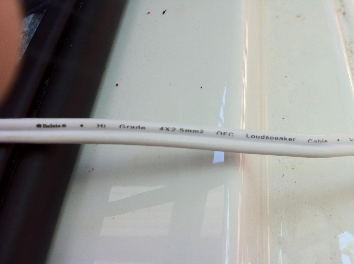

так же закупил проводов, шумки и тд
акустический
силовой той же фирмы (4G, забыл сфоткать), в общем увесистый такой моток проводки получился

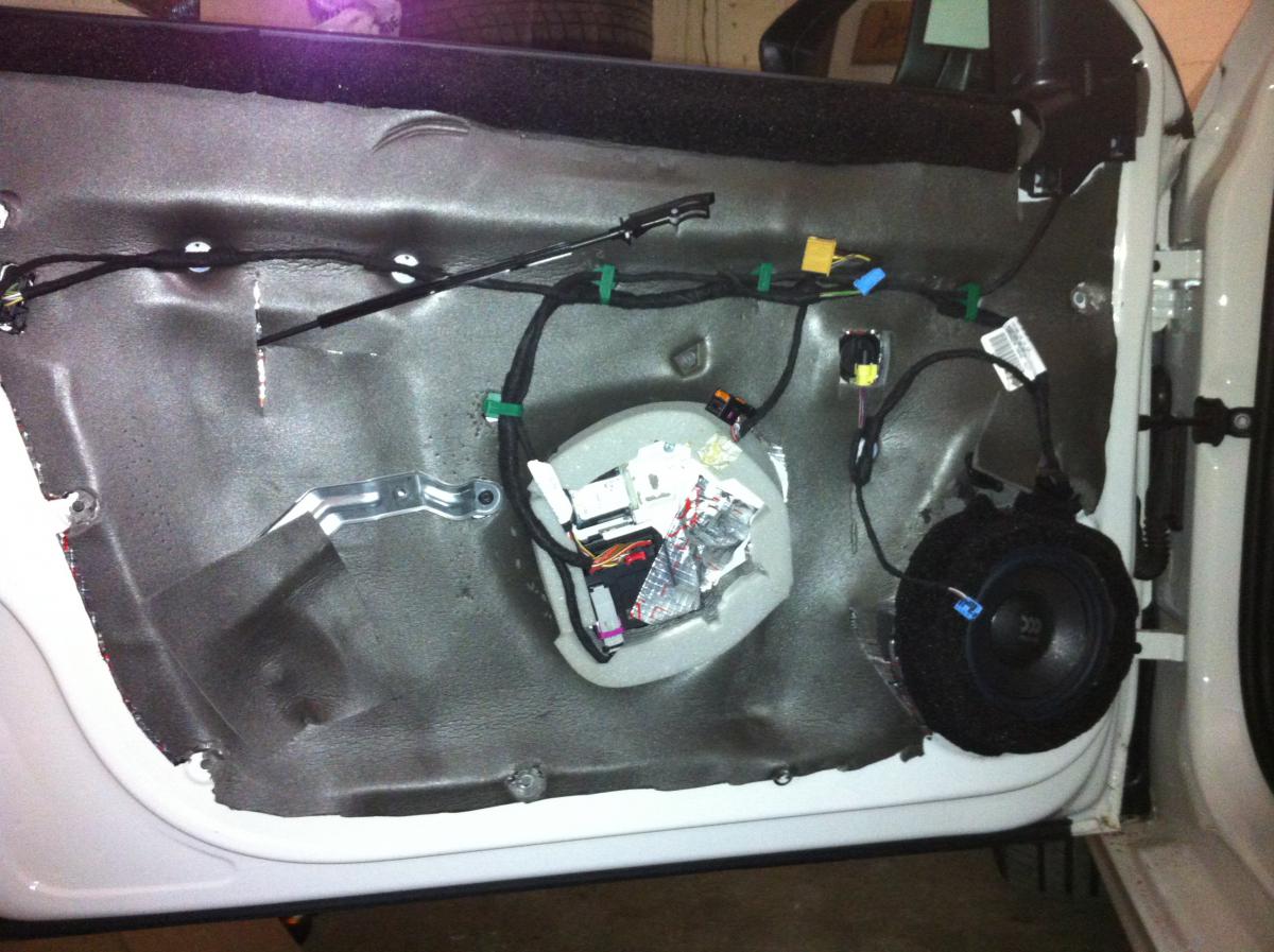

ну и понеслось, фотограф с меня никудышный, что успел и вспомнил в процессе как говорится, про шумку расписывать не буду, в сети много раз было перетёрто

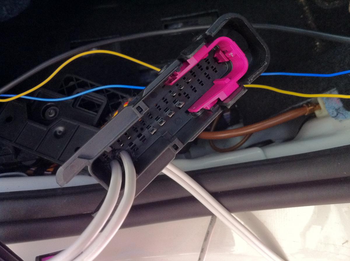

час наверное голову ломал как затянуть провода в дверь (проклял немцев в тот день), кое как допетрил как разбирается резинка где проводка идёт с кузова в дверь
ну и решил так, сверло и в свободный разъём
хотел бы обратить внимание на проставочные кольца, по глубине разбег нормальный, можно и слона вместить (про динамики), а вот с шириной засада, сначала купил  кольца на рынке, диаметр у ни конечно аховый, там наверное все 18 см, пришлось подпиливать т.к. крепления клипс на обшивке стоят вплотную к дину, понял что получилась фигня, нашёл лобзик с фанерой и напилил сам, подогнал размер уже в плотную, нифига, угол обшивки так и не сел до конца, мм 4 выпирает, что слева что справа, доделывать не стал, т.к. за 4 дня мне этот фриц порядком надоел

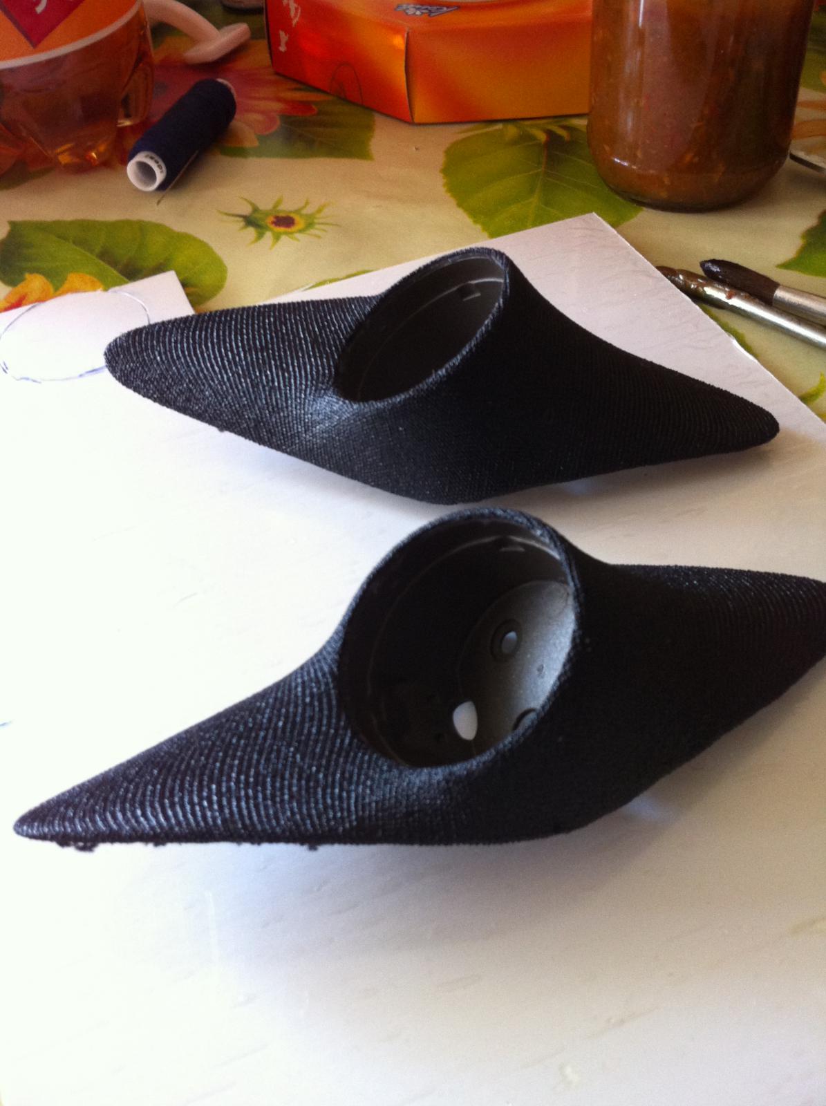

твиттеры поначалу решил загнать в штатные места, но в последний момент я понял что в стойках можно сделать отличные подиумы, причем не портя стойку, снял сетки, вымерил углы, решил сделать классически (правый в правое ухо водителя, левый в левое пассажира)
в общем чулочный метод
здесь уже третий слой досыхает (больше не нужно, довольно крепкая поверхность получается)
в общем со стойками ещё вожусь

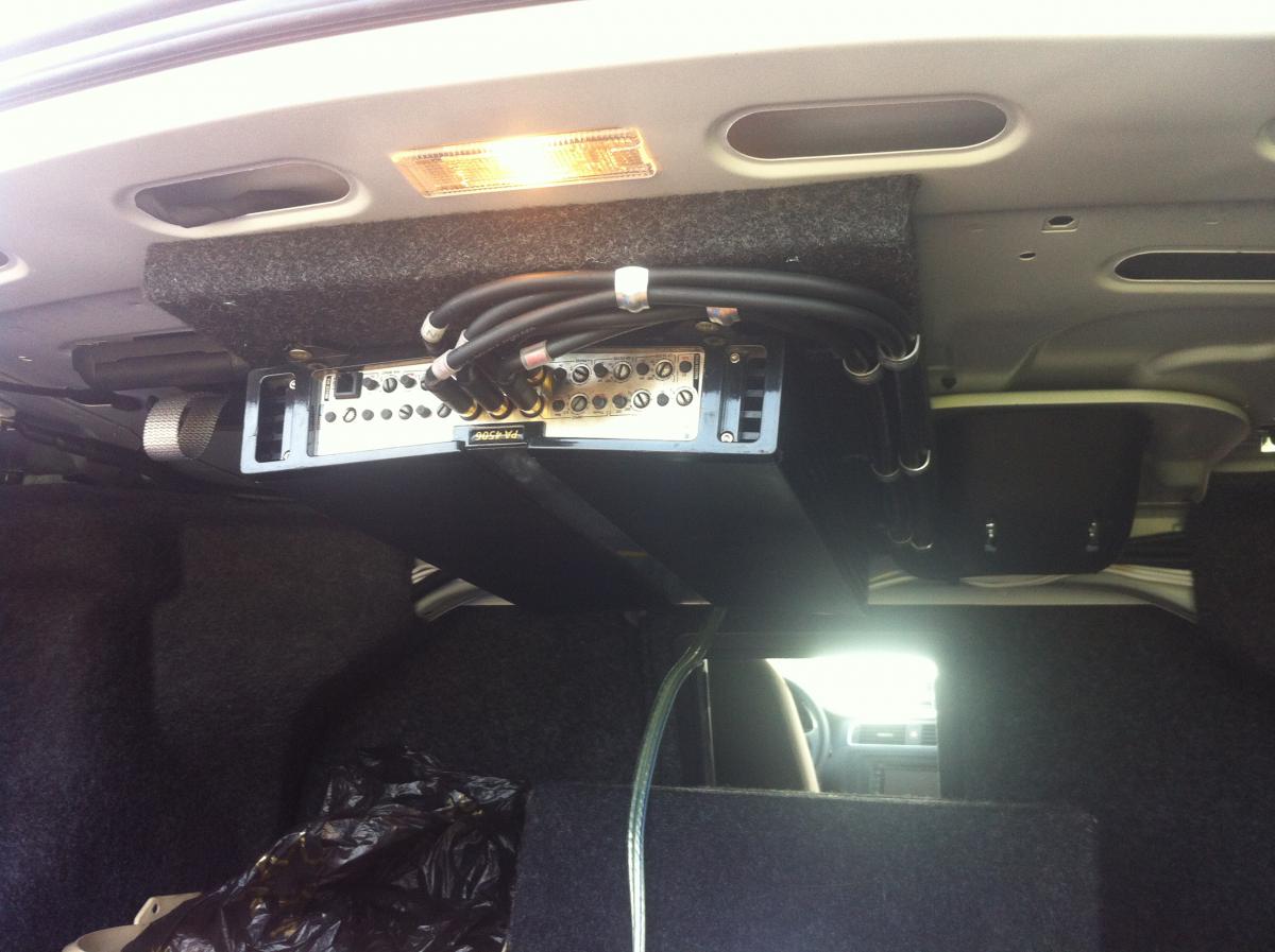

усь загнал под полку, тут человек выкладывал отчет уже, поступил так же, только вдоль, а не поперёк, из соображения доступа к настройкам уся
саб сейчас временный, альп в заводском коробе 10"-ка в ФИ, буду покупать отдельно динамик и строить ЗЯ в подлокотник (под мои музыкальные предпочтения ФИ не годится)

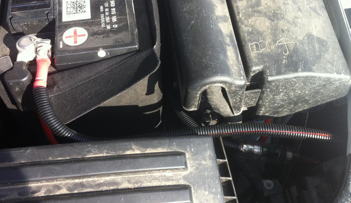

под капотом не стал мудрствовать лукаво и колбу прихватил стяжкой к проводке возле мозгов (колба съемная от крепления, так сказать бочонок)
клеммы на силовые провода из электро магазина, медная трубка с плющеная с одного конца и отверстие под болт, припой + горелка

Какой толщины проставочные кольца сделал?
чуть более 30 мм, отталкивался от штатных динамиков (язык не поворачивается их так называть, проставка и динамик 2 в 1, бутерброд какой то пластмассовый), примерно на 2-4 мм тоньше вышло
здесь засада во внешнем диаметре, с пассажирской дверью легче, впереди и снизу в углу клипсы, впринципе можно сместить, а вот с водительской хуже, там с другой стороны гадостная кнопка багажника, и все впритык
придется снимать и дремелем вытачивать места соприкосновения с клипсами
кстати, штук несколько клипс лучше купить на всякий случай (цена вопроса 20 руб), сломать сложно, но если промазал то гнется и на выброс только
