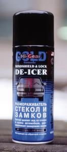

В холодное время года, когда температура воздух колеблется в районе нуля, если вы надумали помыть машину, Обязательно проверьте, чтобы лючек бензобака не имел возможности примерзнуть, там должно быть все сухим. Ну про двери и крышку багажника наверное не забудет никто :wink:
Насчет лючка бензобака,что было то было.Не подумал,намыл,была температура плюс.Утром -15,бак на нуле,заезжал к знакомому в теплый гараж,отогревал.Потом купил размораживатель,перед мойкой брызгаю в замок,и после мойки тоже.А так выезжаю из мойки,приоткрываю стекла,двери нараспашку,под лючком насухо вытираю.Минут 15 на все про все.Пока больше не попадался
Лучше если пост будет выглядеть так:"Если все же какие-то сопрягаемые элементы, которые должны открываться, закрываться, или стекла замерзли можно использовать размораживатель Hi-Gear Products, Inc., Бельгия Размораживающая способность высокая. Смазывающих масел не содержит. Не вызывает коррозии металлов" и желательно представить его фото например вот:
