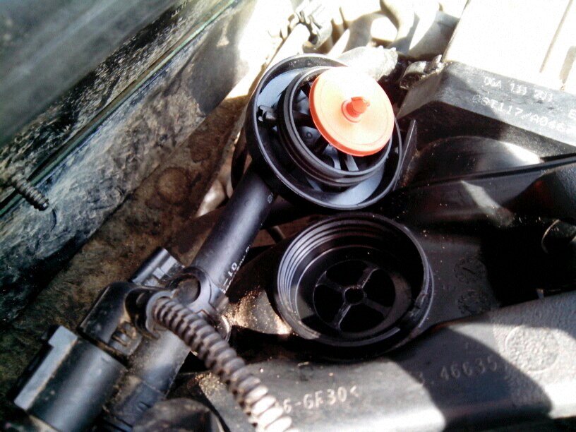

Чистил тут на днях первый раз ДЗ... откручивал и чистил клапан на впускном коллекторе. Ну и заглянул через это отверстие в коллектор - увидел там масло. Много или мало не знаю.. не видно.

У меня такой же двигатель, но у меня такого клапана почему то нет. Там глухая заглушка и никак её не открутить. Какого его назначение? Изменено пользователем ReSHiCo

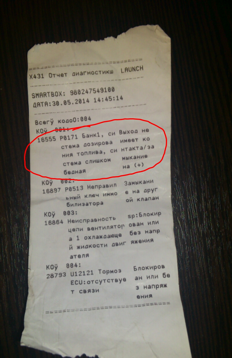

Что то я засомневался на счет подсоса и тут на днях решил заехать на серьезную диагностику и вот, что там считали
P0171 - Банк1, система дозирования топлива, система слишком бедная. Выход не имеет контакта замыкания на (+)
Короче мастер говорит, что моросит бензонасос. Я говорю типо подсос же скорее всего, а он говорит, что стоит датчик давления во впускном коллекторе он бы, что нибудь показал. Так то да! Я то считывал и думал бедная воздушная смесь, а на самом деле бедная ТОПЛИВНАЯ смесь, значит с воздухом все гуд. Что скажите, уважаемые?

@ReSHiCo, это ошибка бензонасоса. начинай искать насос. дальше будет хуже... сначала заводится будет раза с 3, потом холостые плавать, потом провалы и тупость...

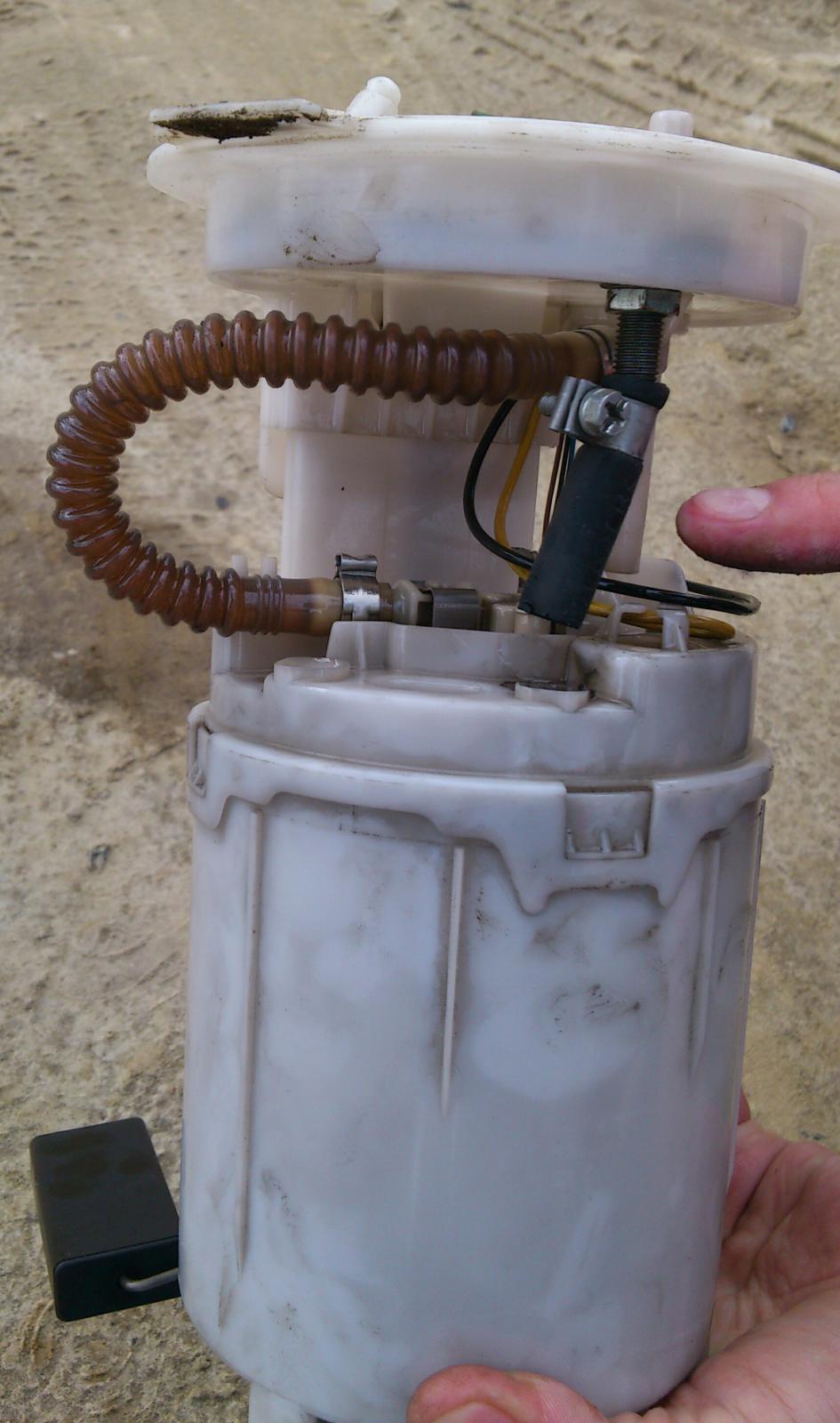

Насос есть, правда не новый, но рабочий. Завтра попробую поставить и посмотрим, что будет

Короче, интересная ситуация!!! По ходу в бензе растворился частично резиновый шланг, идущий на гидроник. Этот шланг врезан в корпус насоса. Насос я поменял, тачка поехала вроде резво по началу, но потом та же фигня началась. Короче я вот, что думаю - фильтр по ходу точно забит, надо менять. И прочистить магистраль надо по ходу от насоса до фильтра
Блин понятно теперь почему гидроник не работал))))) До топлива то не достает)))
Там вместо шланга должна быть металическая трубка - топливозаборник. В первые вижу такую установку) А шланг этот безостойкий, что его могло растворить?. Чудесные заправки нашей необъятной) знаю у вас там есть такая "простор" называется. Вообще тебе бы давление топлива в таком случае замерить .
