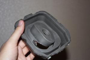

Заменил порванный чехол рычага выбора передач на предварительно заказанный на exist оригинал (1K0 864 220):

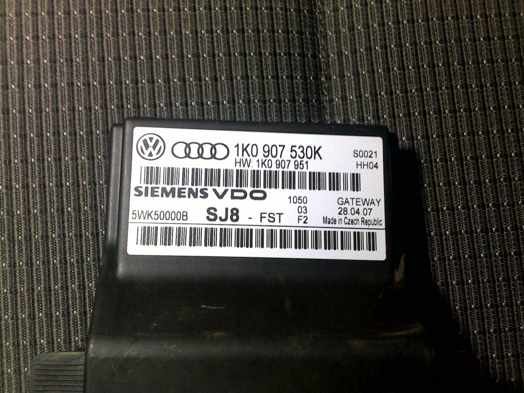

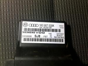

Попутно глянул на свой гейтвей:
Вопрос, для установки RCD 310/510, его придется менять дабы избежать проблемы с разрядом АКБ?
По гейтвею, скорее всего, да, придется. Но я сужу только по году выпуска. У меня машина выпуска начала 2008 г., и у нее гейтвей первый, который не надо менять при установе RNS510. А у Вас, вроде, почти на год старше. Так что надо быть готовым к замене. Но спецы точнее скажут.

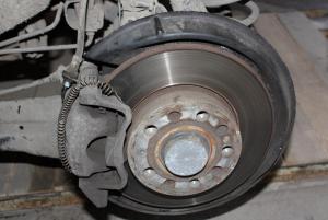

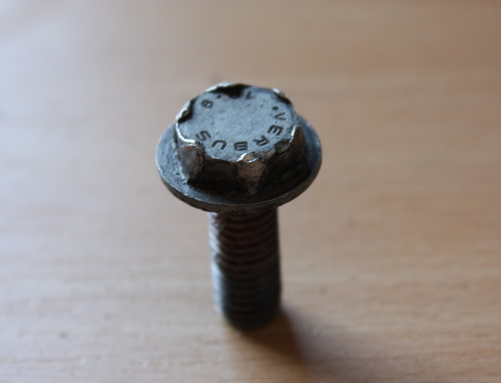

На выходных, воспользовавшись полученными знаниями с форума, поменял направляющие задних суппортов. В процессе больше всего нервов мне потрепал вот этот кусочек метала в форме болта:
Чем я его только не пытался раскручивать, подливал жидкий ключ, кока-колу, стучал молотком, слизал два китайский ключа... в конце концов он сжалился надо мной и решил открутится. Правда предварительно, неудачно соскочивший ключ, покоцал мне изоляцию тормозной трубки (металлическая в резиновой оплетке), но в последствии я ее заменил.

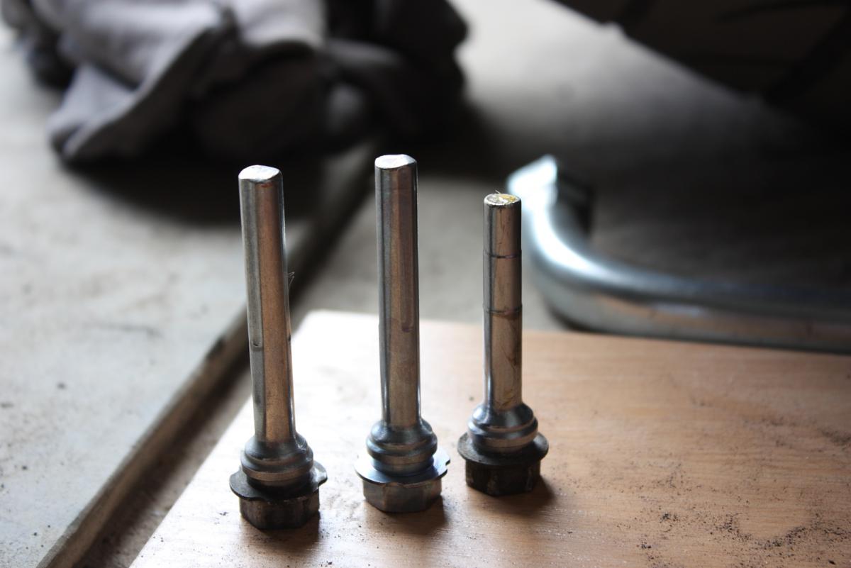

Вот сами направляющие:
Вместо коротких поставил длинные с продольной проточкой из ремкомплекта TRW ST 1160. Тщательно очистил и смазал скобы в которых стоят колодки:

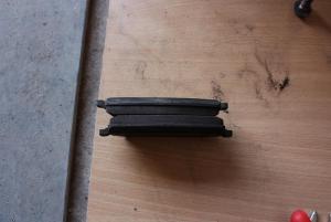

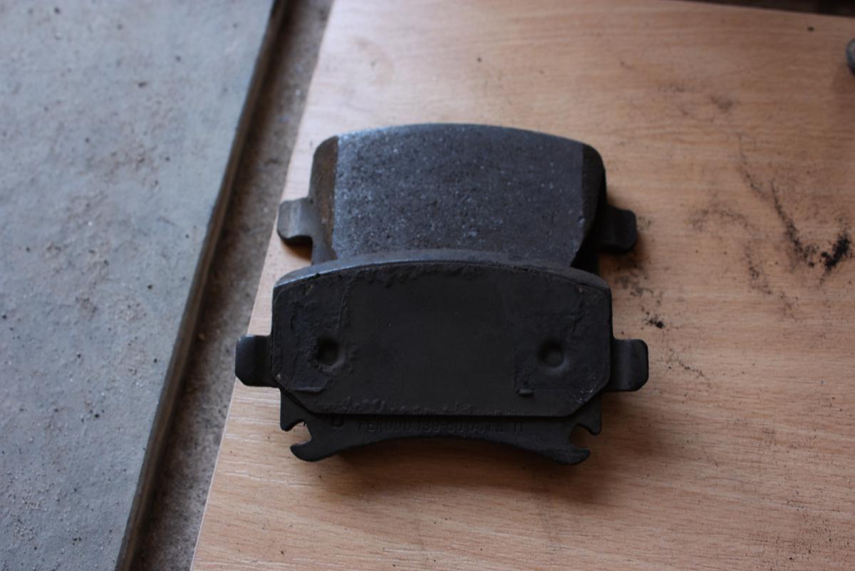

Сами колодки, по прошествии 60 тыс км, выглядят вполне еще годными:
После замены направляющих, суппорта стоят как влитые, до этого правый ощутимо люфтил.

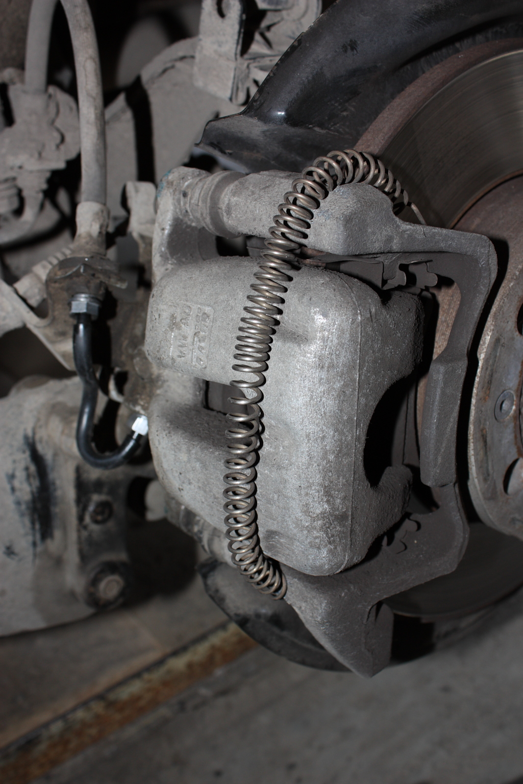

Итоговую картину решил дополнить фирменным пружинным тюнингом (заранее приобрел две пружины от педали газа/сцепления волги). Powered by Jetta-Club так сказать ;)
Итог - барабанная дробь в задней части осталась в прошлом!
