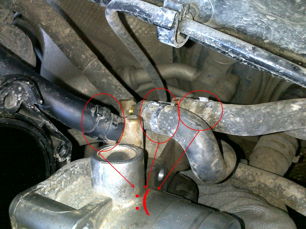

Для меня же на этапе снятия/установки ДЗ, самым сложным оказалось совладать с металлическими хомутами на шлангах, идущих к самой заслонке (бился с ними около часа, сильно помог бы спец съемник для хомутов, круглогубцами очень неудобно орудовать, все время соскакивают):

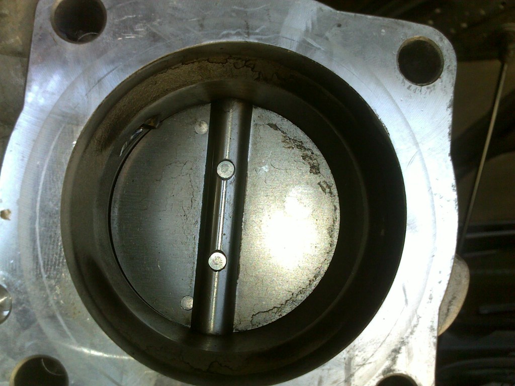

Заслонка до чистки:
В принципе с обоих сторон был небольшой налет, больше всего грязи оказалось в зазоре между "кругляшком" и стенками.

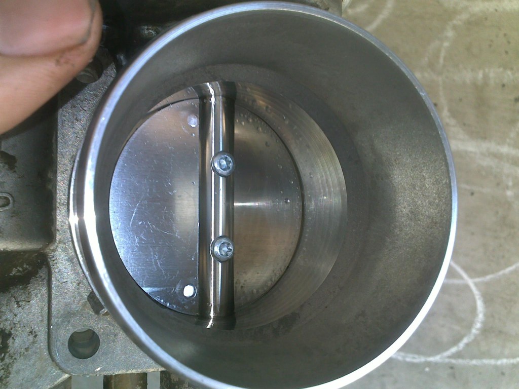

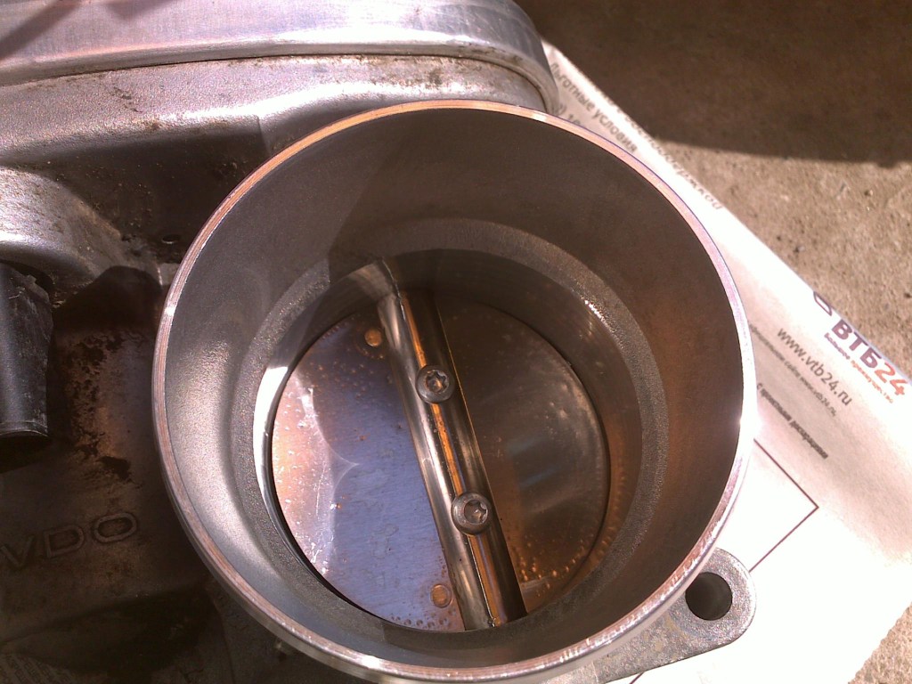

Результат очистки:

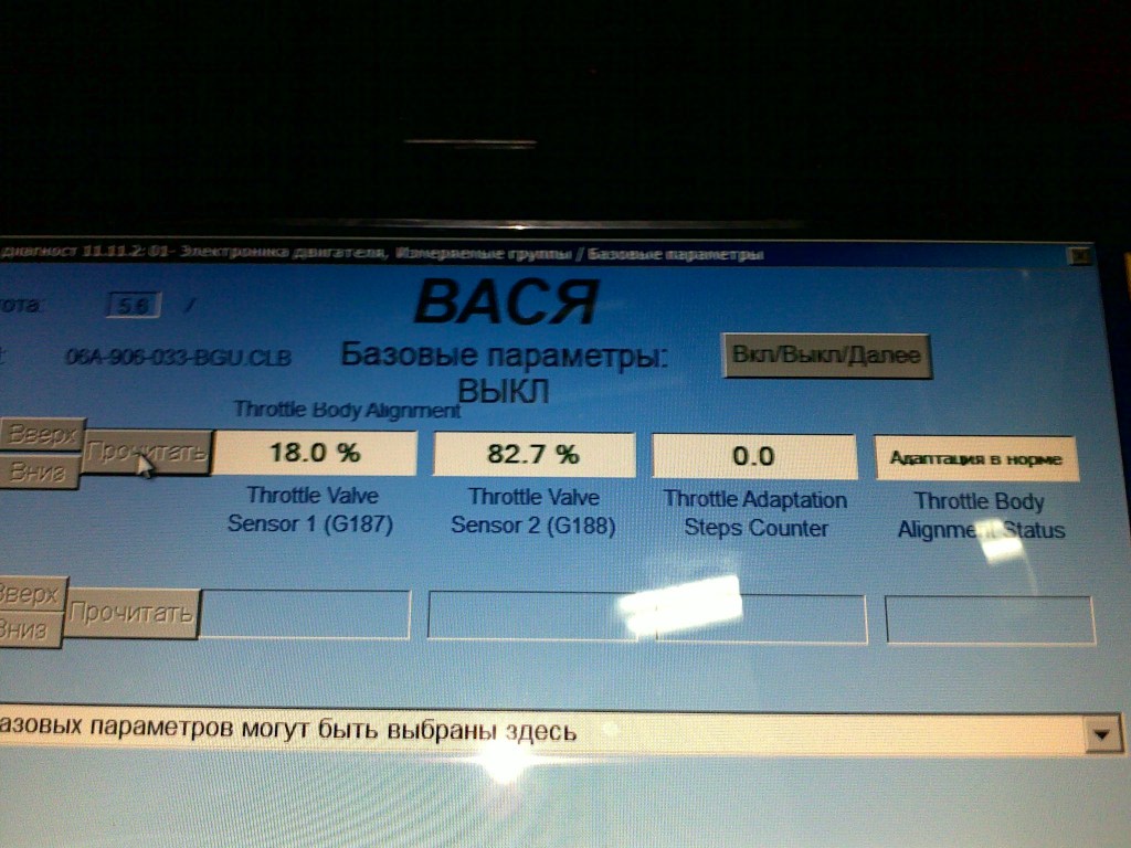

За адаптацией пришлось прокатится в сервис.

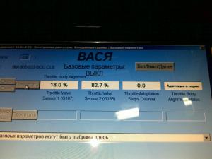

До адаптации:
После, значения изменились на 10% и 90%.
Изменения в поведении машины: при езде на 1й передачи пропали резкие рывки при плавном нажатии на газ. При интенсивном разгоне, авто стало отзывчивей. Я полностью доволен проделанной работой!

Заслонка до чистки:

Результат очистки:

До адаптации:
