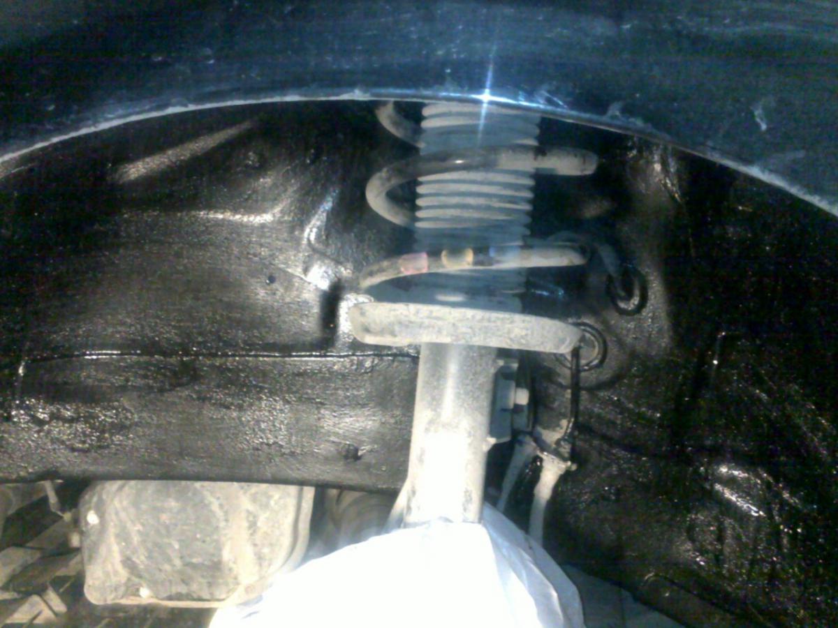

  • самая сложная часть: тщательно вымыть колесную арку, просушить, обезжирить;
  • полиэтиленовыми пакетами укутаваем тормозной диск и суппорт;

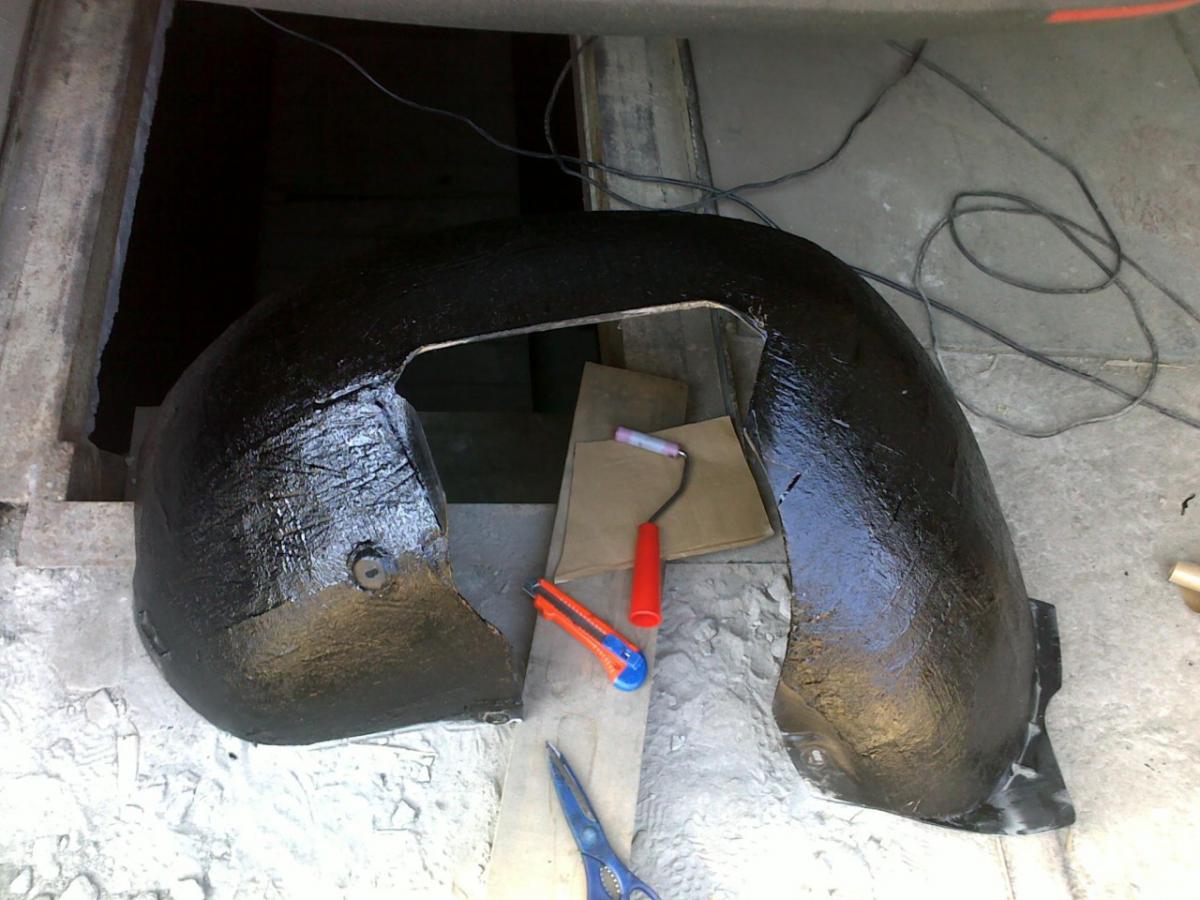

  • далее кисточкой наносим мастику. Для удобства нанесения, мастику я предварительно подогрел в тазу с горячей водой. Перед нанесением тщательно перемешиваем. В принципе ее можно разбавлять Вайт-Спиритом, но я этого не делал, она и так хорошо ложится. Рекомендую надеть рабочую одежду и резиновые перчатки, тк мастика сильно пачкается. Также хорошая вентиляция помещения не будет лишней.
  • Я нанес 4 слоя, с промежутком 2ч для сушки.

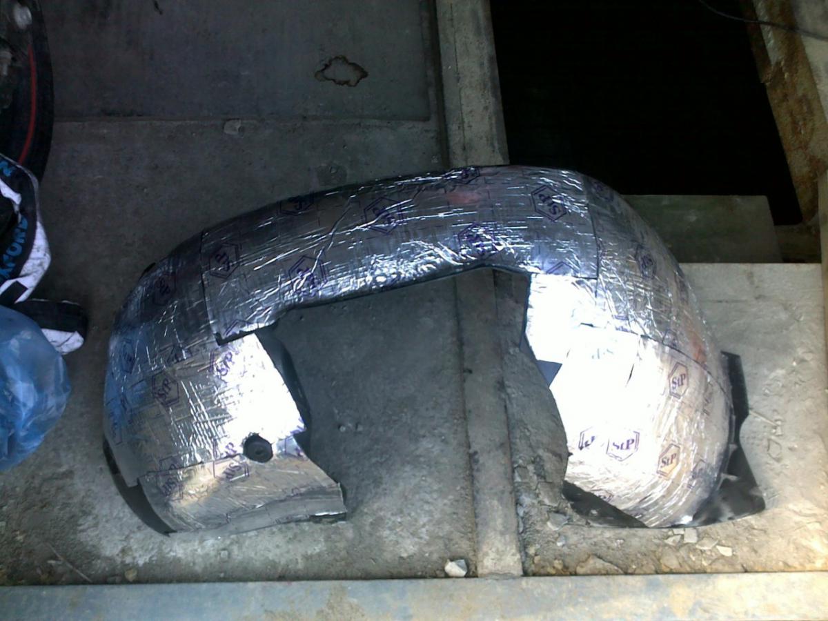

  • далее обклеиваем локеры виброизоляцией, я не скупился и обклеил всю поверхность:
  • для защиты виброизоляции от внешней среды, промазал еще поверх мастикой, получился вот такой бутерброд
  • локеры ощутимо прибавили в весе, но несмотря на это, их таки удалось впихнуть обратно ;) Все посадочные отверстия совпали.
Теперь самое интересное - мои впечатления от проделанного. Ехал на работу с выключенной магнитолой, прислушивался ;) Ну что могу сказать, шум - доносившийся из колесных арок, явно сместился назад (я проклеил только перед). Спереди шум от резины практически пропал, тональность шумов изменилась от более звонких к почти полностью глухим. Итог, одназначно буду делать сзади по этой же схеме. Рекомендую одноклубникам! Стоимость доработки составила: 700р.
