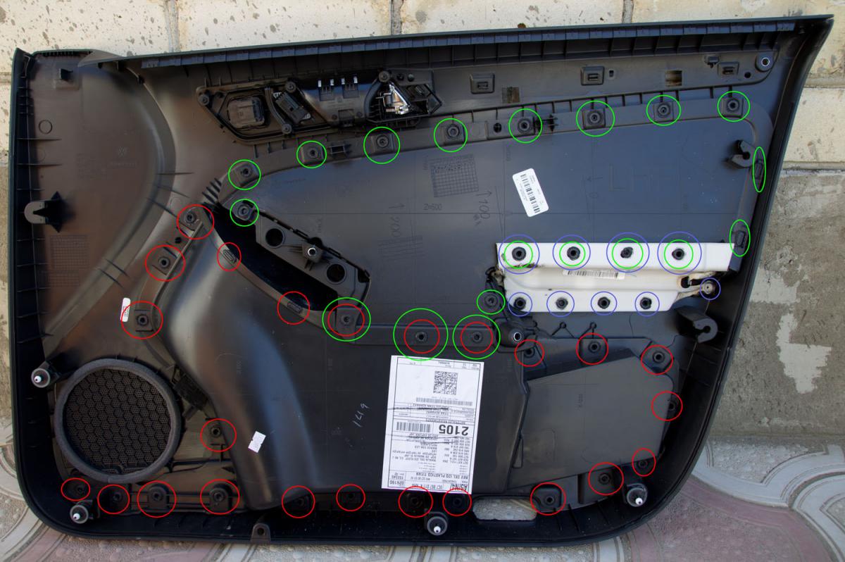

Galucci 69 Жалоба Опубликовано: 20 августа 2013 Дружище, а подскажи, вот я смотрю на нижний отсек для бутылки изунтри, он вроде идет тоже отдельной деталью и ее можно выпаять? Я просто увидел на днях в новой Октавии этот карман полностью выклеен мягкой бархоткой - очень правильное и хорошее решение Есть еще фотографии, если кому интересно какая -либо детальная часть карты, спрашивайте. Поделиться сообщением Ссылка на сообщение Поделиться на других сайтах
Sancheg 1 644 Жалоба Опубликовано: 20 августа 2013 @Galucci, порыскаю фотки. Да, весь этот отсек распаивается полностью, только очень геморрно все это. Я поначалу тоже собирался все это сделать, но после обтяжки вставок желание пропало((. Конечно, их бы обклеить чем нибудь - бутылки дребезжат, да и красивее будет точно. Может и решусь. Upd. Вот, набросал немного, смотри, красным - область бутылочной нишиЗеленым - вставка картыСиним - сам подлокотник Поделиться сообщением Ссылка на сообщение Поделиться на других сайтах
Saks 33 Жалоба Опубликовано: 20 августа 2013 (изменено) Хочу поделиться информацией может кому пригодится. Я тоже переделывал себе карты по Сашеному отчёту, но я не распаивал карты а высверливал коронкой потом запаивал клеем, но когда перетягивал подлокотник так как на косячил первый раз то посадил его на маленькие шурупы мне показалось что так быстрей в отверстие вставлял кусочек пластмассы и вкручивал шуруп. отчёт не делал Саш извиняюсь за кражу фотки Изменено 20 августа 2013 пользователем Saks 1 Поделиться сообщением Ссылка на сообщение Поделиться на других сайтах
