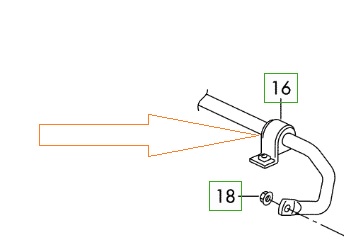

MONGOOSE 21 Жалоба Опубликовано: 15 июня 2016 @Sergei36,а как их проверить? Один качает рулём, другой слушает? Поделиться сообщением Ссылка на сообщение Поделиться на других сайтах
Sergei36 866 Жалоба Опубликовано: 15 июня 2016 (изменено) @MONGOOSE,Самый надёжный - снять колёса, вывесить перед и, отцепив тяги стабилизатора от самого стаба небольшой монтировочкой или типа того инструментом поддеть стабилизатор и покачать. Проблема в неудобстве подлезть. Другая хуже. Возможно потребуется бОльшее усилие, чем кажется и этот момент сложно понять. С виду всё выглядит хорошо, как например, задние сайлентблоки переднего рычага, а при нагрузке стучащие. Если под резинками на самом стабе будет видна выработка металла, то однозначно, замена всего стаба в сборе. Можно вообще ничего не снимать, т.к. у авто на ровной поверхности стабилизатор не загружен. Но усилие на "раскачку потребуется больше. В итоге: хоть мизерная доля просвета - приговор на замену. Изменено 15 июня 2016 пользователем Sergei36 1 Поделиться сообщением Ссылка на сообщение Поделиться на других сайтах
