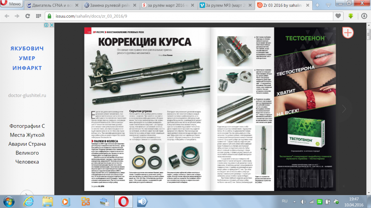

"За Рулём",март 2016,статья "Коррекция курса",как раз на эту тему  https://issuu.com/sahalin/docs/zr_03_2016/9?e=23552813/33814007
