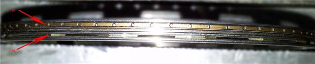

mars73 387 Жалоба Опубликовано: 11 июня 2013 (изменено) Кросс- прав про качество масла))) А жрёт то из-за конструкции двигателя.. а именно маслосъёмных колец. Они должны препятствовать проникновению масла из картера в камеру сгорания, снимая излишки масла со стенки цилиндра, направляя его снова в маслосистему. Но смотрим как выглядят кольца..Моторист мне говорит следующее: - высокое термостатирование режима работы ДВС TSI превращает масло в кокс. Этим коксом на 1.8TSI забиваются отверстия для отвода масла.. По сути превращая их в компрессионные.. Компрессионные- предотвращают порыв газов из камеры сгорания в картер.Т.е. три кольца начинают всасывать масло в цилиндры.. Погоня за снижением внутреннего трения,заставляет мотористов уменьшать толщину колец( отсюда смехатворные отверстия отвода масла), влияя на общую надёжность мотора .. По последним данным VW выслушив кучу негатива,всё же изменил конструкции колец ( смотрим фоткЭ - нижняя- нового образца) Лично сам видел снятый поршень с шатуном от А4 1.8TSI "авант" 2010г.в. Маслосёмные кольца было напрочь забиты Отверстий не видно. Изменено 12 июня 2013 пользователем mars73 Поделиться сообщением Ссылка на сообщение Поделиться на других сайтах
mars73 387 Жалоба Опубликовано: 11 июня 2013 (изменено) Вы разбираетесь хоть чуть-чуть в устройстве турбонагнетателя??? Рабочая( исправная) турбина- масло не жрёт!!! Зарубите себе это на носу! При опредёлённых условиях- она лишь может генерировать масляную пыль в впуск..На общий жор масла это ни как не влияет.( это основная причина потребления масла у 1.8TSI) В том-то и дело. Двигателями эти марки (одного концерна) не отличаются.Быть может в нюансах.По ETKA - моторы и ЭБУ взаимозаменяемые. Хотя ,стоп, вру, у Ауди AG двигатель более наврочен. Он снабжён (в отличии VW и SKODA 1,8TSI ( 152-160л.с) системой управления клапанами( AVL) - 1.8TFSI( 125kw 320Nm) Изменено 12 июня 2013 пользователем mars73 Поделиться сообщением Ссылка на сообщение Поделиться на других сайтах
