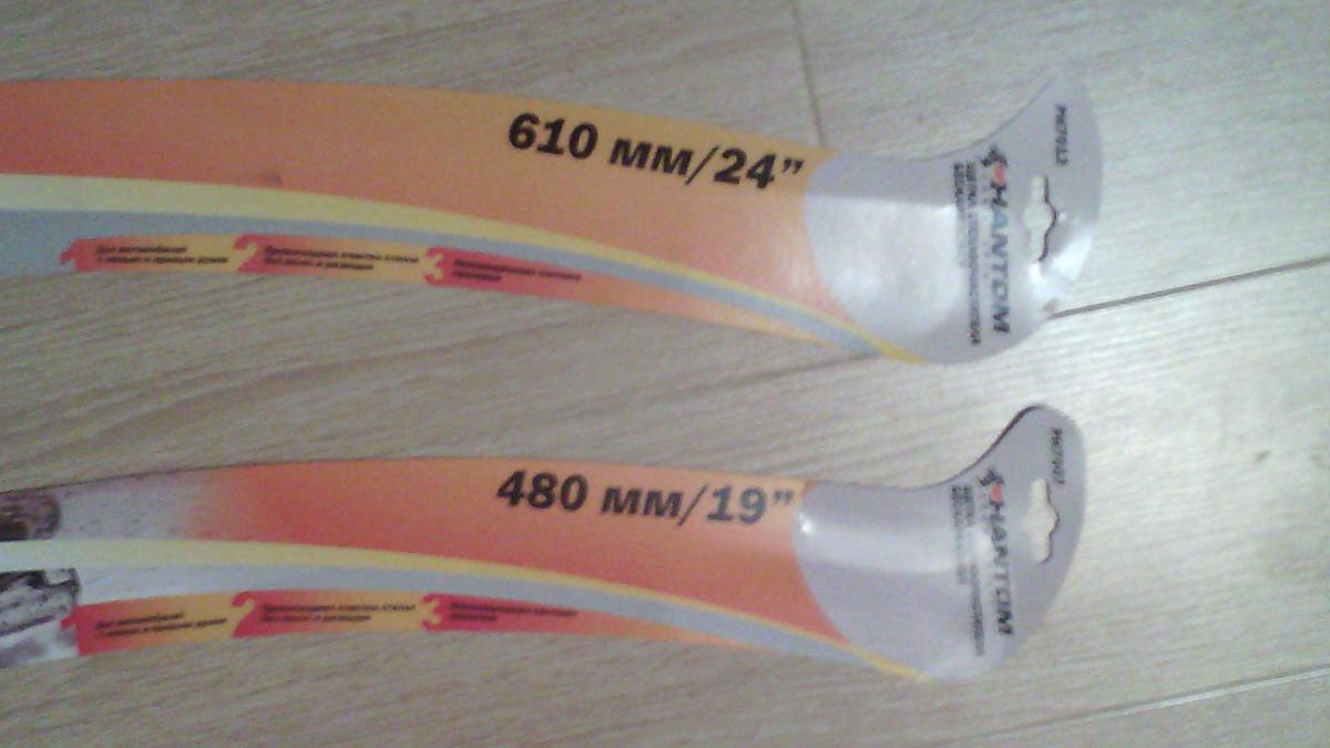

Смит73 10 Жалоба Опубликовано: 3 июня 2015 (изменено) Купил в магазине "ЛЕНТА" щетки, на обратной стороне написано, что подходят для джетты 6 (года выпуска). Так вот щётка 610 мм подошла с креплениями, а 48 мм не было такого переходника в комплекте, хотя тоже написано что для нашей авто. Пришлось прикрепить другой переходник из комплекта, немного торчит он но держит жестко. То что щётка 610 мм, а не 600 - страшного ничего нет, она нигде не задевает кузов. Стоимость не высокая, как раз на сезон думаю хватит, а на зиму куплю новые. Фото как торчит завтра выложу. Изменено 3 июня 2015 пользователем Смит73 Поделиться сообщением Ссылка на сообщение Поделиться на других сайтах
