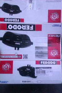

Тормозные колодки перед. оригинал  5k0 698 151, я поставил  - Ferodo  FDB 1641   к-т "Premier"   -1751р. Первый раз на 50т.км. передние менял у ОД (4400руб. :blink: ), разницы с Ferodo  FDB 1641 не заметил. Не скрипят, все хорошо.
А оригинал - чьи ?
А оригинал - чьи ?
На моей почему то BOSCH
Никогда не обращал внимания - пойду посмотрю что-ли :) Наверное правда BOSCH
