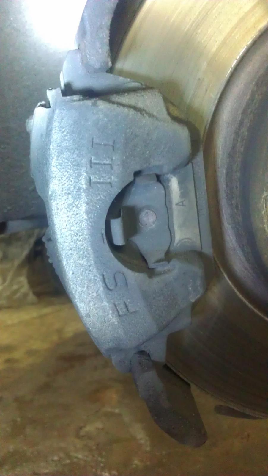

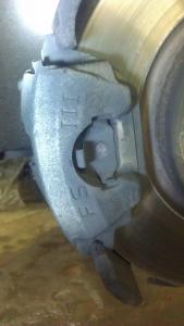

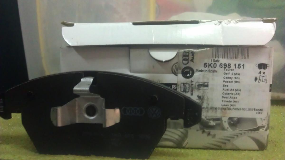

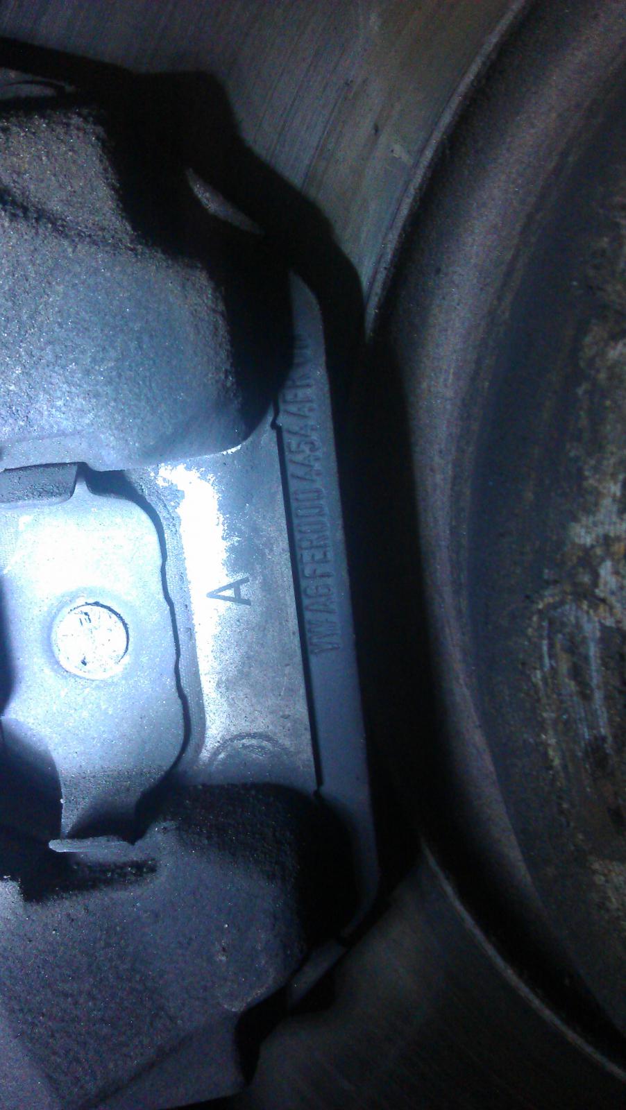

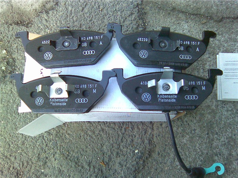

Джетта MK6, двигатель 1.6 - МКП, купил 01.06.13. Езжу ОЧЕНЬ аккуратно. На пробеге 36000 км загорелась лампа износа колодок. Думал, что в запасе есть 1000-1500 км. За это время заказал оригинальные колодки на Эксисте. Выбирал сам. На пробеге 36800 загнал машину на подьемник. При осмотре оказалось, что колодки НЕ те! А ведь заказывал для вентилируемого диска 280 мм. Оказалось, что нужно заказывать для системы АТЕ с плавающей скобой. Но самое неприятное было в том, что самого фрикциона осталось на внешних колодках чуть менее мм. Пришлось поставить машину на "прикол" до прихода новых колодок. Играться с оригиналом не стал и заказал себе Jurid.
Джетта с двигателем 1.6 - оригинальный номер колодок - 1К0 698 151 А, в оригинале стоят Ferodo.
Джетта с двигателем 1.4 - оригинальный номер колодок - 5К0 698 151, в оригинале стоят Jurid.

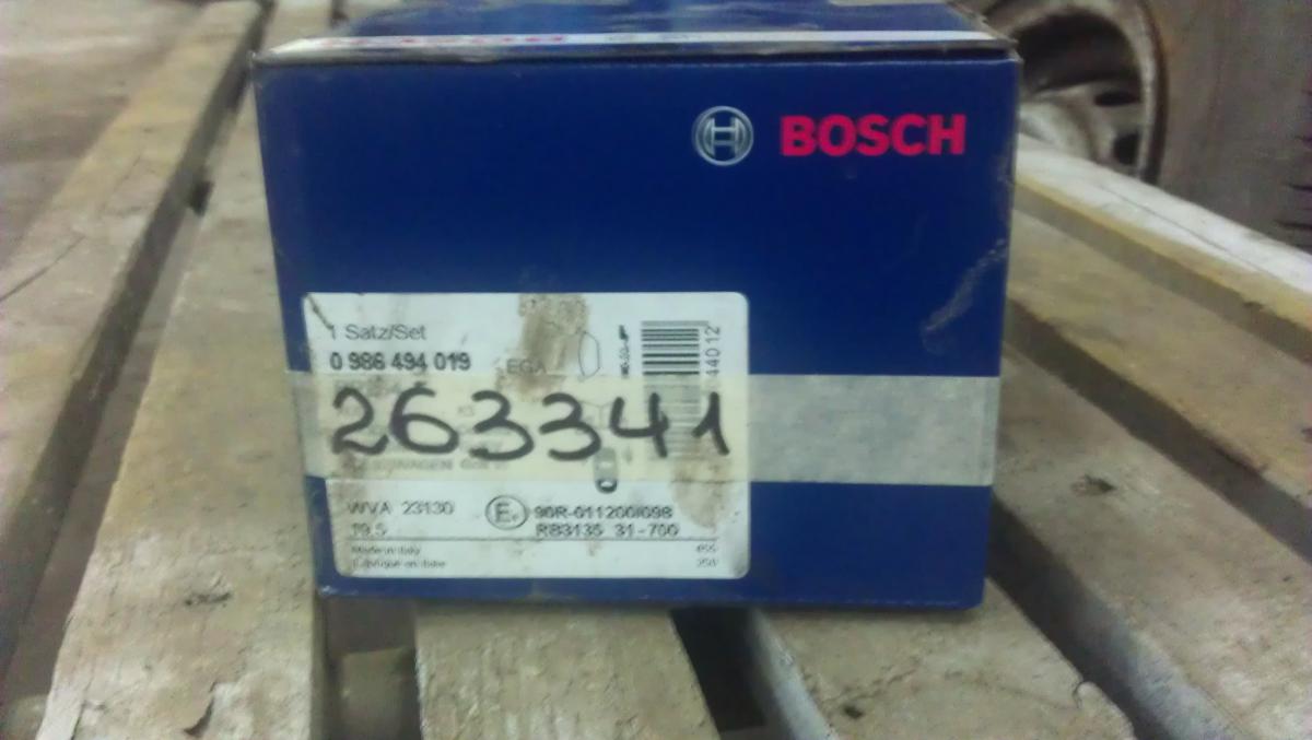

P.S. Сегодня приезжала Джетта 6 с ДВС 1.6 для замены передних колодок. Клиент привез BOSHC, номер - 0 986 494 019.

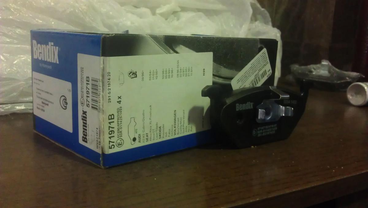

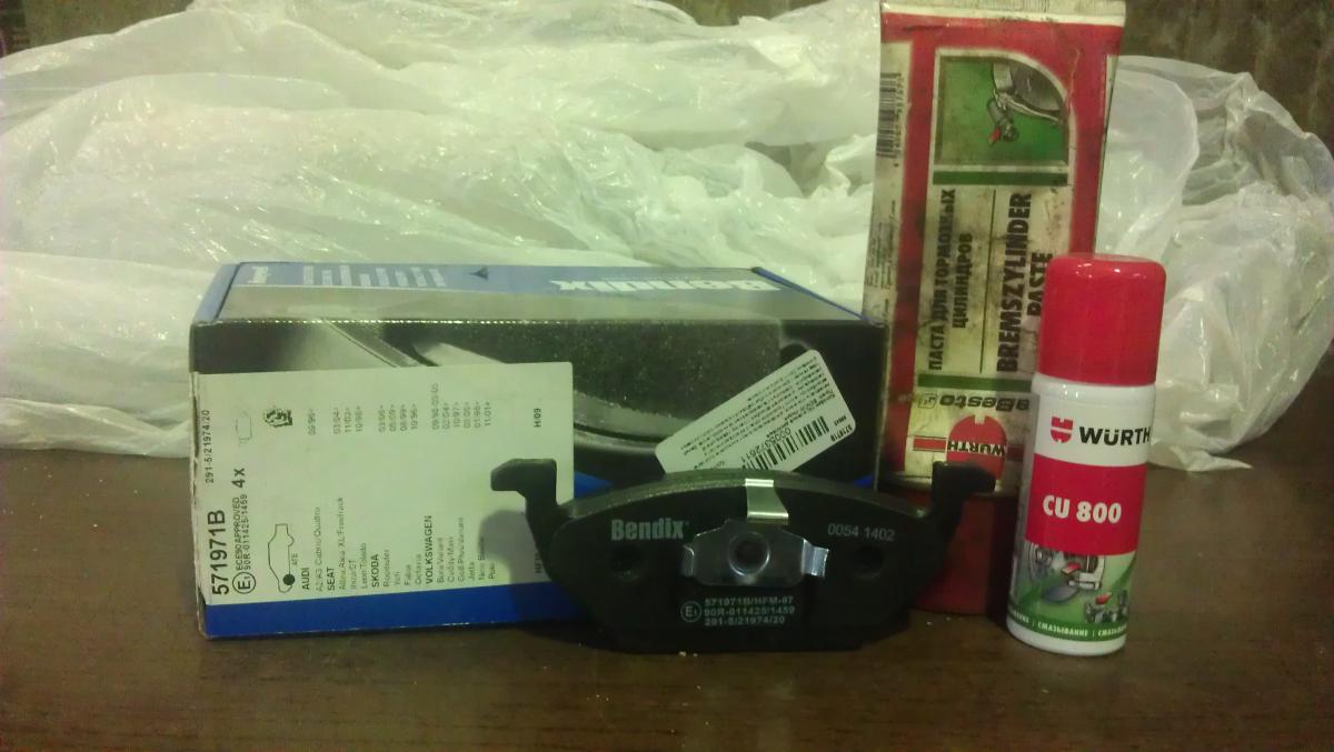

Пришедшие колодки Jurid/ Bendix - номер 571971В
Они с датчиком?
