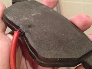

Катался я катался до 86 тыщ, все курил тему с колодками да пробивал парт-номера где подешевле и тут в новогодние каникулы, как на зло, чет там характерно зашоркало... Подумав о том, что датчик колодок меня подвел, поехал искать из наличия, чтоб диски не запороть. В итоге  поставил TRW GBD1550.
Вскрытие показало, что перебдел - износ только начал подходить к датчику, провода целы, можно было не торопиться с заменой.

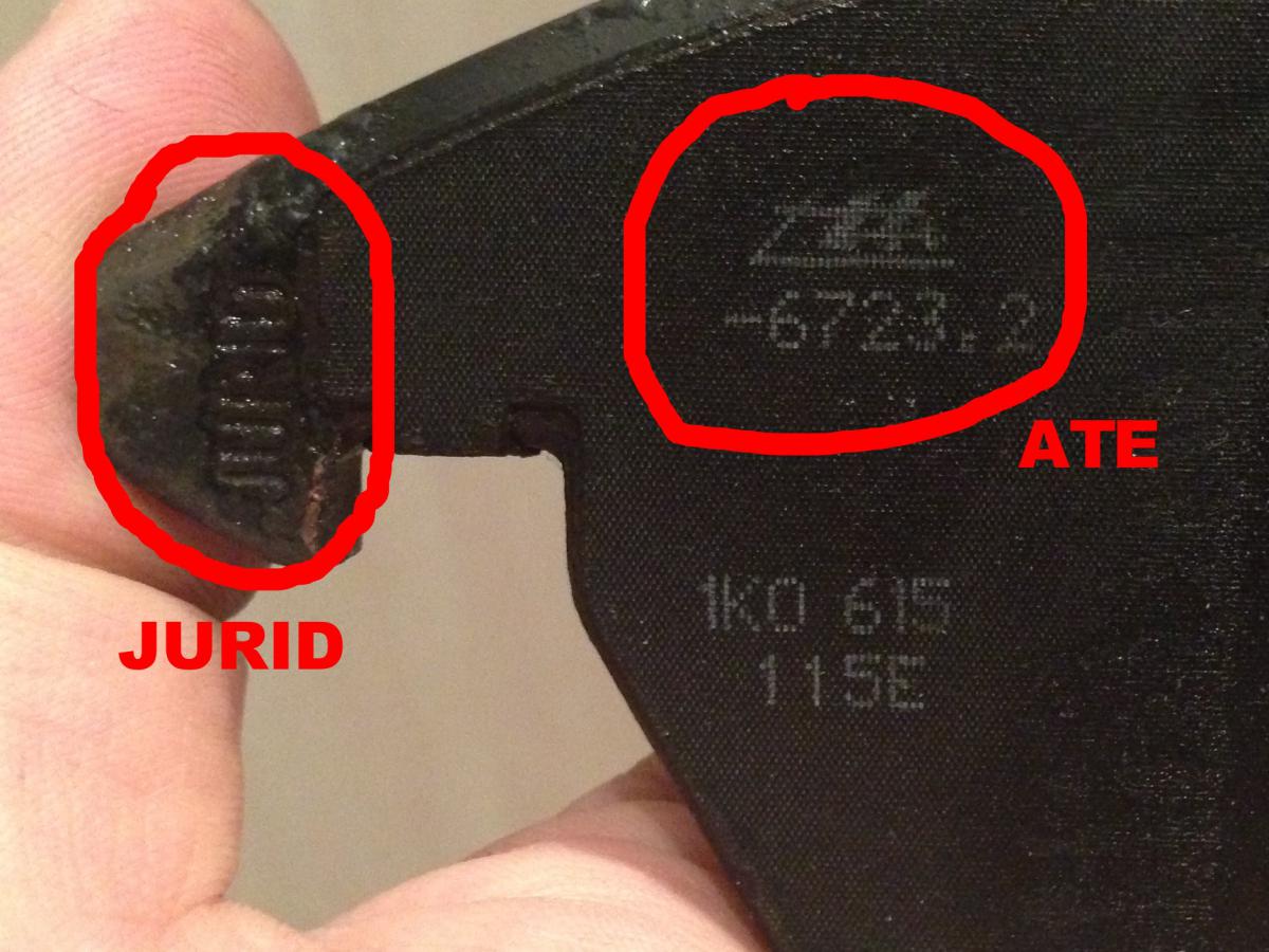

Вопрос возник с колодками, которые стояли с завода. На самих колодках есть значок похожий на логотип АТЕ, на самой железяке стоит клеймо JURID, вроде как две совсем разные фирмы, что за неведомый зверь? Парт номер вообще не пойми какой...
