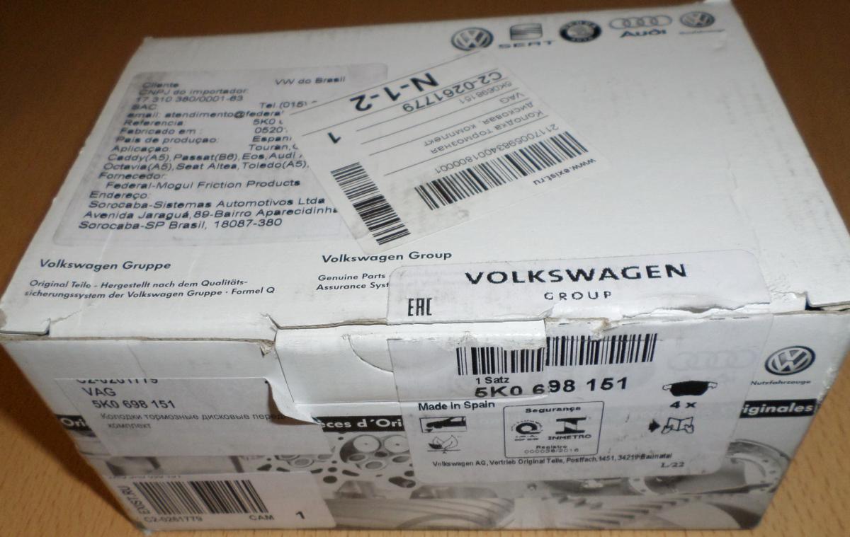

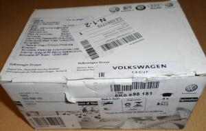

Я брал в экзисте, сначала сделал запрос по VIN, они мне предложили VAG  5K0 698 151, при покупке у них на замену у них-же скидка на замену 50%, поменяли тут-же при получении за 300руб.
К сожалению я не припомню чтобы у нас в Москве с Экзистом был их автосервис. Придеться менять или самому или где-то еще.

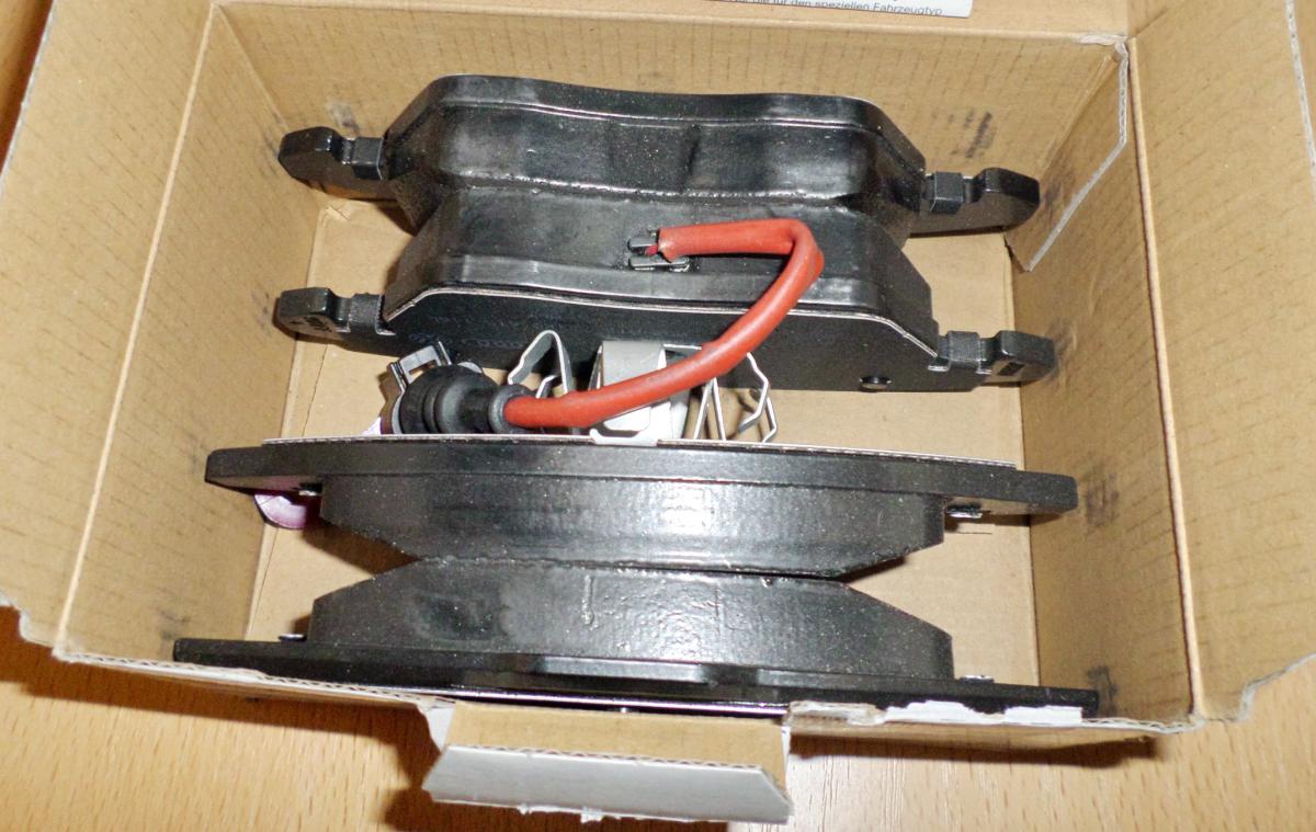

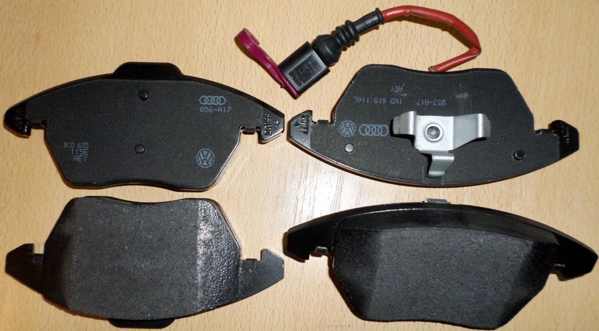

В коробке 4-е колодки? Т.е. полный перед? Как тормозят, так же?
Изменено пользователем Den4

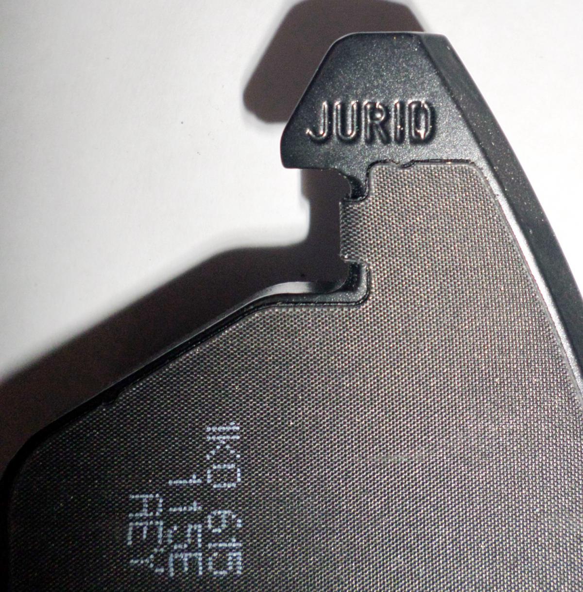

Всё один в один, что внешне, что по ощущениям, с теми что стояли с завода
post-20219-0-08010900-1528533791_thumb.jpgpost-20219-0-20889400-1528533373_thumb.jpgpost-20219-0-96347300-1528533375_thumb.jpgpost-20219-0-20298600-1528533378_thumb.jpg
Изменено пользователем Val174
attachicon.gifSAM_3605.JPGattachicon.gifSAM_3606.JPGattachicon.gifSAM_3608.JPGattachicon.gifSAM_3616.JPG
