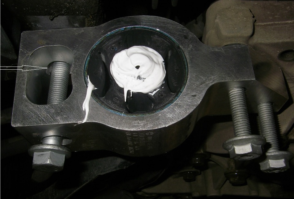

Ну вот и я поменял сайленты рычагов. Ставил от audi a2. По ощущением, передняя подвеска стала работать чутка громче, при проезде откровенно глубоких ям, есть незначительная вибрация в пол, ну это и не удивительно, поскольку сайлент не полый, а полностью литой, без технологических отверстий. Управляемость порадовала, но колейность дороги стала ощущаться гораздо больше. При езде по старому асфальту, где асфальтная крошка уже на поверхности (ям нет, но асфальт не гладкий), в салоне шумновато. Грешу ещё на дубовую резину ( continental sportcontact). А в общем машинка после замены сайлентов меня не огорчила. Подвеска стала упругой что ли, в меру жёсткой. Вот партнамбер резинок 8Z0 407 183

Я развал не делал. Сама аллюминевая обойма крепится тремя болтами, по посадочному месту она не регулируется. Сайлентблок запрессован до упора. Что там регулировать я не знаю. Рычаг при обычной размеренной езде и так подвергается постоянному механическому движению (нагрузке).
Я тоже очерчивал шляпки болтов, надеясь попасть точно. Размер отверстия больше толщины болта. Двигая рычаг вперёд/назад регулируют сход. В итоге съездил и не пожалел, расхождения с нормой были

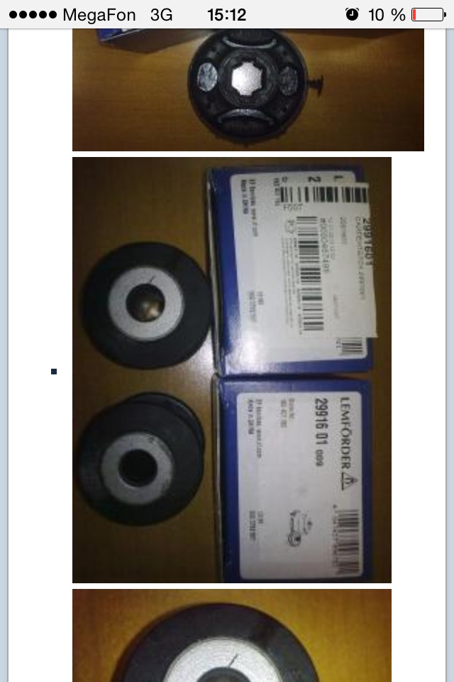

Подскажите, вопрос этот уже где то поднимался, решил заменить сайлентблоки передние вместе с задними которые уже 3 раз меняю ( пробег 130000). Купил сайлентблоки лемфердер на упаковке made in china. Меня терзают смутные сомнения настоящий ли это лемфердер и стоит ли его ставить. В этой теме я видел фото сайлентов точь в точь как у меня. Вопрос к людям ставившим их, как долго они ходят и стоит ли их ставить?
Фото не мое, взял выше из этой темы.
