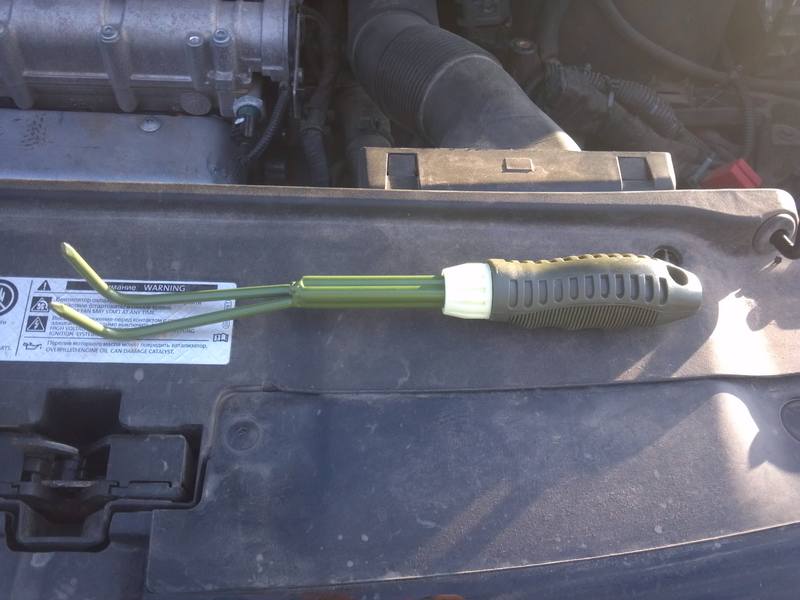

Сьемник для катушек зажигания
подглядел помоему на тигуан форуме  :-D
изготовил из садового культиватора купленого в строитеьном магазине на 100р   :-D  отпилил ненужные части и ручку подрезал.
Изменено пользователем imaks

@seoa40 имеенно катушек зажигания, для отрекучивания свечей подходит ключ от десятки только с резиновым уловителем

кто подскажет каталожный номер оригинального съемника катушки, пытался с помощью подручных средств снять - не получается, мексиканцы их как-будто приклеили их  намертво, да и подлезть сложно
Для катушек зажигания...? или для свечных колпачков???
У него мотор другой, свечи зажигания идут вместе с катушками каждая с своей, вставляются сверху двигателя. Съемник для свечей ему не требуется, свеча вытаскивается вместе с катушкой вот таким вот съемником. Я на POLO (BKY) снимал пластиковыми ножами для обшивки, предварительно поддев с двух сторон.
да, что-то не посмотрел на двигатель. На 1,4 ТСИ катушки намертво сидят, нужен сьемник для 1,4
Тоже в ближайшем будущем понадобиться съёмник.
Есть вот такие наборы, а есть и подешевле http://www.autoinstrument.su/shop/item/nabor-instrumentov-dlya-demontazha-katushek/
Для двигателя CAXA 1,4 л TSI, используется съемник Т10094А, вроде он подходит и для 1,4 FSI и для 1,6.
