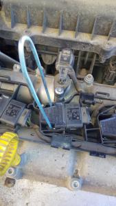

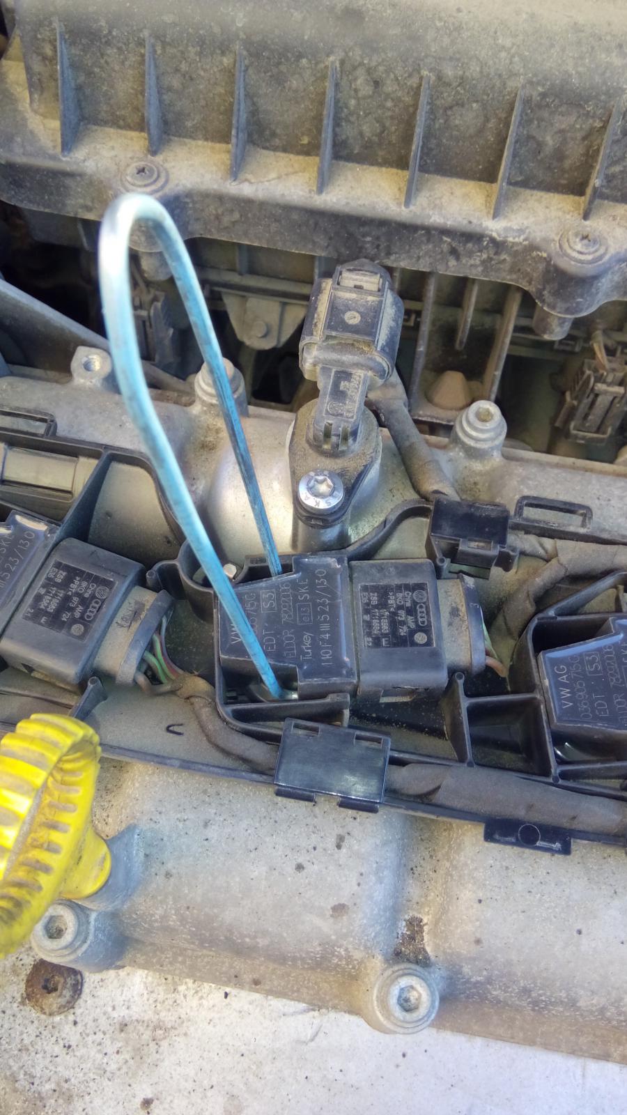

Сьемник для катушек зажигания
Так называемые "стяжки" пластиковые, очевидно.
катушки зажигания легко снять рукой , просто тянешь в верх и вуаля катушка снята
Первый раз долго мочился
это пройдет )))
сто процентов пройдет, быстро , без затрат и повреждений, хомуты широкие длиной от 30 до 40 см
Я так понимаю банальный хомут-стяжка грошовый?
Изменено пользователем Brown
Можно электрод согнуть по размеру, между усами кусок пластика или линейки 25 мм. Дальше изолентой . 5 минут трудов45821292Loz.jpg
Изменено пользователем K_a_m
