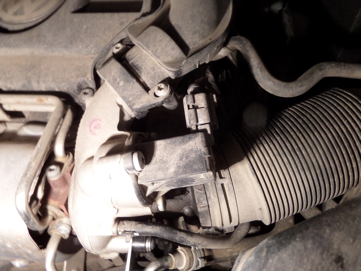

udaff 232 Жалоба Опубликовано: 16 мая 2016 Где сопливит маслом турба?Толстый патрубок,идущий от воздушного фильтра в масле,и всё что вокруг.Вот видео,не знаю видно ли Где должно потеть маслом,покажите стрелочкой плиз,у кого это было. Поделиться сообщением Ссылка на сообщение Поделиться на других сайтах
vampir-serg 420 Жалоба Опубликовано: 16 мая 2016 @udaff, все правильно,там где и у тебя. Все от перелива масла. тебе сюда http://jetta-club.org/topic/15721-Потение-масла-обильное-где-патрубок-от-воздушн/?hl=%20потение небоись это не смертельно, но не приятно 1 Поделиться сообщением Ссылка на сообщение Поделиться на других сайтах
udaff 232 Жалоба Опубликовано: 16 мая 2016 Все от перелива масла. В том то и дело,что не переливал.Стабильно 3,6 л. Поделиться сообщением Ссылка на сообщение Поделиться на других сайтах
vampir-serg 420 Жалоба Опубликовано: 16 мая 2016 @udaff, это тоже многовато, лучше 3,5 л Поделиться сообщением Ссылка на сообщение Поделиться на других сайтах
IslandSky 1 029 Жалоба Опубликовано: 16 мая 2016 Именно там и потеет у всех. Меняется уплотнительное кольцо. Там делов на 15 минут, ничего сложного. По поводу перелива. Смотреть нужно не по объему заливаемого масла, а по его уровню. Не нравится движку когда оно на максимуме, начинает давить. 1 Поделиться сообщением Ссылка на сообщение Поделиться на других сайтах
