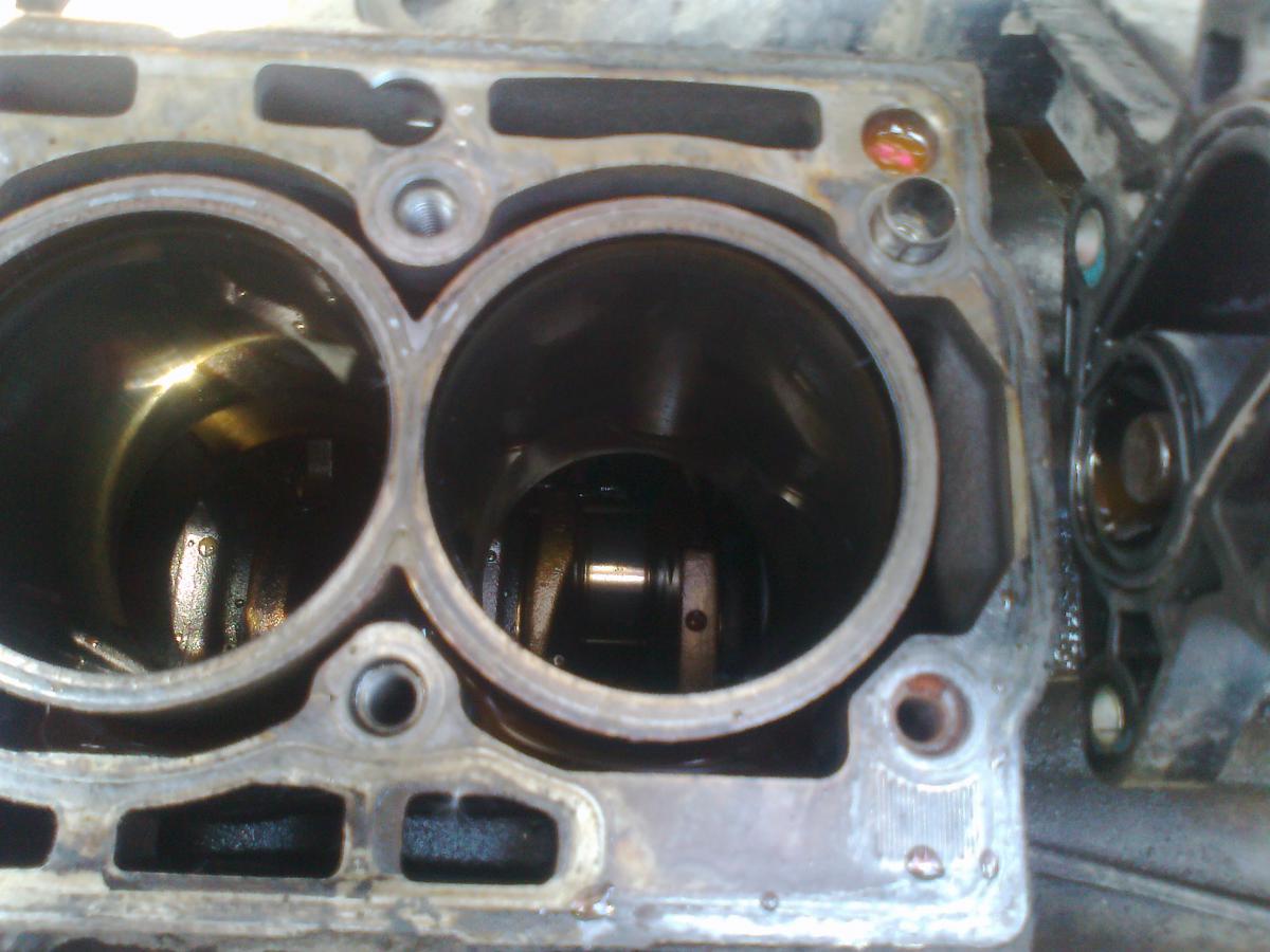

mars73 387 Жалоба Опубликовано: 7 апреля 2014 На данный момент о ресурсе 1.4TSI можно говорить только после 150тыс.км...Пока понятно,что износа ЦПГ к 100тыс.км - как такового не обнаруживается.( Всё в пределах ) Обычно проявляются неприятности с ГРМ у этого/ этих моторов. Если вовремя не устранить( ~ около 30тыс.руб), то реальны большие неприятности. Данный пост основан на результатах полной разборки с деффектовкой Гольф 6 1.4TSI(160л.с) при 100тыс.км "Аутобильдом" и мониторингом российского Гольф-форума. Поделиться сообщением Ссылка на сообщение Поделиться на других сайтах
mars73 387 Жалоба Опубликовано: 7 апреля 2014 (изменено) Марс, ну ты же взрослый мальчик и понимаешь, что статистику по одному искорёженному гольфу строить глупо. Даже десяток это ниачём. Да и мотор 160 л/с всё же другой. На счет ГРМ согласен, ближе к сотке лучше заменить. Напомню тебе вот эти слова, которые в своё время опубликовал LR DEFENDER, человек проводивший доводку и испытания двигателей VW 1.4TSI ( Twincharger) " Я лично "мучал" этот мотор на стенде чуть более полугода... Потом он был разобран для анализа деталей - всё супер! Хотя так долго и в таких режимах эти моторы не будут эксплуатироваться никогда. На этом моторе после регулярных испытаний, перед разборкой, испытывали новые сорта топлива для одного известного нефтегиганта. Топливо было не очень, а мотор выдержал. Я не фанат таких моторов. Но этот меня убедил, что могут, если захотят!))) ...При таком раскладе мы два дня крутили "перегрузку". Инженер боялся, чтобы не оборвало коленвал... Но ничего: до 270 Нм показала ета крошка. " .. Далее в своих постах он дал информацию, что программа ускоренного ресурсного испытания была расчитана на условные 200 000км...после разборки - детали ЦПГ не показали заметного износа. Аутобильд покупает обычный автомобиль в салоне ОД и проводит ресурсные испытания с полной разборкой при 100тыс. км. При эксплуатации ведёт учёт обращений в автосервис ( нерегламентное обращение - штрафной бал модели).. На основании всего этого составляется рейтинг надёжности автоморбилей... Можно относится к этому рейтингу серьёзно или в шутку. Как кому нравиться. Это личное дело каждого...В нашей стране - похожими испытаниями занимается ЗР..правда рейтинг не выкладывает. Моторы 1.4Twincharger - все одинаковы...( 140-150-160-170-180л.с). Отличаются прошивкой ЭБУ и некоторыми деталями.( усовершенствованиями в процессе выпуска этих моторов) 1.4TSI(122-125л.с) - очень близкий по конструкции...тема про принципиальные отличия - есть на форуме. На Гольф-форуме( на сколько мне известно) - ни у кого не стучал мотор из за износа ЦПГ..Все беды были связаны в основном с неисправностью ГРМ ( и его последствиями) . Мой моторист разобрав мотор( когда меняли поршни на 106т.км) на новые от САV-CTH обычные, неремонтного размера, сказал,что ни каких следов износа на стенках цилиндров.( да и лично смотрел).масло мотор не употребляет... Изменено 7 апреля 2014 пользователем mars73 1 Поделиться сообщением Ссылка на сообщение Поделиться на других сайтах
mars73 387 Жалоба Опубликовано: 7 апреля 2014 (изменено) ....что программа ускоренного ресурсного испытания была расчитана на условные 200 000км...после разборки - детали ЦПГ не показали заметного износа. Надеюсь, что ты тоже уже не подросток и понимаешь что такое стендовые испытания, которые не учитывают наличин абразивной пыли в воздухе, забитость радиатора, экстремально-низкие для Европы, но нормальные для РФ - температуры, россейское качество бензинуса и невозможность точного 100% определения подлинности применяемого масла и др. тех. жидкостей в процессе эксплуатации))))... ЗЫ. Как и на всех моторах GDI на больших пробегах можно встретиться с проблемой отложения нагара на впускных клапанах, замасливания ВКГ.. Изменено 7 апреля 2014 пользователем mars73 Поделиться сообщением Ссылка на сообщение Поделиться на других сайтах
