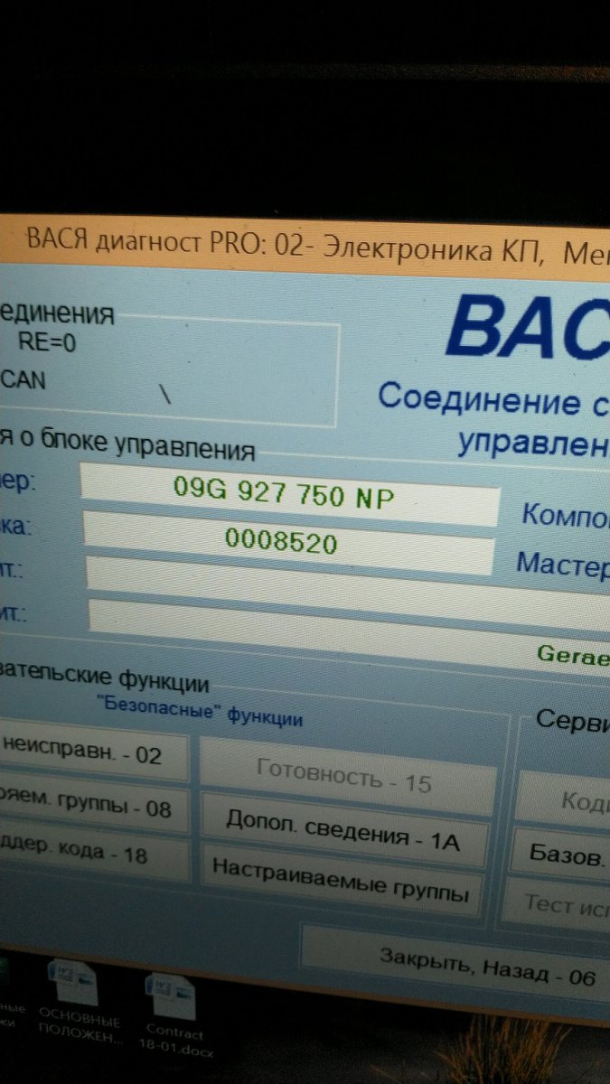

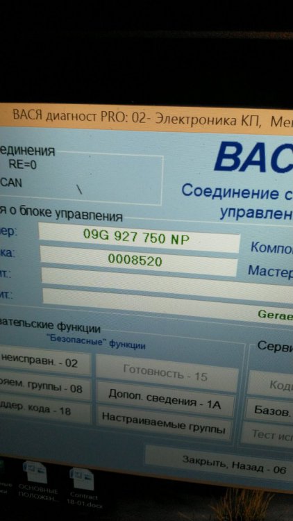

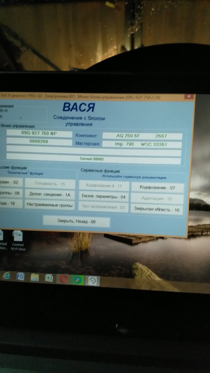

VOLKSMEN 365 Жалоба Опубликовано: 3 февраля 2019 24.12.2018 в 16:22, teymur88 сказал: Для тех, кто хочет активировать длинную кодировку АКПП: https://www.drive2.ru/l/512637401919651996/ Нашел время перекодировать коробку как в вышеупомянутой ссылке. Цель - убрать пинок при включении 2 передачи и избавиться от дерготни при нажатии на газ после движения накатом на 1-2-3 скоростях. После считывания блока выяснилось что у меня уже стояла кодировка 8250 (ауди тт rs? как пишет драйвовчанин) После прочтения поста решил попробовать кодировку 8268 Просто перебил эту кодировку 0008268 в окне и применил её. Вышел из программы, заглушил авто, завел потыркался вперед-назад и провел диагностику ошибок. Компьютер несостыковок в работе блоков не нашел, как, собственно и ошибок. Сегодня проехал на ней 120 км. Включение на 2 почти не ощущается даже на холодную, движение в пробках толком попробовать не удалось, но после лежачих нормально машина реагировала на добавление газа. Сброса адаптации не делал, ибо писали что у меня шнурок до.уя умный и сам это делает. Продолжаю тестировать. Пока все неплохо: за этот пробег коробка не разу не выкидывала никаках фортелей и вела себя предсказуемо и плавно. По ощущениям новая кодировка на малых скоростях не тормозит коробкой, а на длинных спусках подтыкает 6 передачу для движения накатом. 1 раз заметил что обороты упали до холостых на спуске... то ли временное помутнение датчиков, то ли не пойму чего... Поделиться сообщением Ссылка на сообщение Поделиться на других сайтах
teymur88 351 Жалоба Опубликовано: 4 февраля 2019 16 часов назад, VOLKSMEN сказал: Сброса адаптации не делал, ибо писали что у меня шнурок до.уя умный и сам это делает. Продолжаю тестировать. Шнурок сам по себе адаптацию не делает, это коробка будут адаптироваться к твоему стилю вождения после перекодировки 2 Поделиться сообщением Ссылка на сообщение Поделиться на других сайтах
VOLKSMEN 365 Жалоба Опубликовано: 4 февраля 2019 Возможно. Сегодня еще 30 кэмэ проехал и никаких нареканий нет. 2 плавно врубается, с переключениями на накате 3-2-1 стало плавнее, но полностью протестить не мог... не нашел в Москве пробку Поделиться сообщением Ссылка на сообщение Поделиться на других сайтах

VOLKSMEN 365 Жалоба Опубликовано: 21 марта 2019 Пройдено 1500 кэмэ на вышеуказанной кодировке: нареканий нет, расход остался в прежних пределах, 2 врубается почти всегда незаметно, а 3-2 на накате пинаются минимально. Все норм, короче. Поделиться сообщением Ссылка на сообщение Поделиться на других сайтах
VOLKSMEN 365 Жалоба Опубликовано: 31 марта 2019 Боялся что расход вырос после перекодировки... но нет, сегодня получил 5.5 литров на сотню за 83 кэмэ при средней скорости в 56 (тупо 110 по спидометру). Заодно и выяснил что повышенный расход авто был следствием движения на "сверхзвуковых" скоростях по трассе последние полгода. При 140 по спидометру (130 по 2 GPS датчикам) ниже 6.2 расход не опускался) В итоге коробас работает плавнее чем раньше, расход не изменился... Вроде норм Поделиться сообщением Ссылка на сообщение Поделиться на других сайтах
teymur88 351 Жалоба Опубликовано: 7 апреля 2019 Боялся что расход вырос после перекодировки... но нет, сегодня получил 5.5 литров на сотню за 83 кэмэ при средней скорости в 56 (тупо 110 по спидометру). Заодно и выяснил что повышенный расход авто был следствием движения на "сверхзвуковых" скоростях по трассе последние полгода. При 140 по спидометру (130 по 2 GPS датчикам) ниже 6.2 расход не опускался) В итоге коробас работает плавнее чем раньше, расход не изменился... Вроде нормТоже поставил себе эту кодировку, реально отклик педали и работа коробки стали немного плавнее Поделиться сообщением Ссылка на сообщение Поделиться на других сайтах
