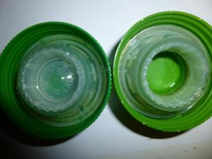

@Petroveech, морозь. Пугать не хочу, но есть у меня версия, что вот с такой крышкой левак в оригинальной канистре. То есть помимо производства левака с нуля, который проще отличить, есть еще приличное количество левака в использованной таре с новыми крышками. Сравните по виду: правая норма, левая под вопросом. Именно под вопросом, а не левая по факту. Но проверить стоит.
Если сравнить по фото, у меня крышка точно такая же как на фото справа. Три усика, а не сплошная отрывная часть.
А кольцо-то другое совсем.

Я же написал, что на основании некоторых случаев это просто мое предположение. Если у вас оригинал, то я только рад. Но вы попросили меня оценить и я хочу сделать это максимально достоверно. Как минимум, мое дело предупредить, а дальше хозяин-барин. Если моя гипотеза рухнет, то я буду только рад.

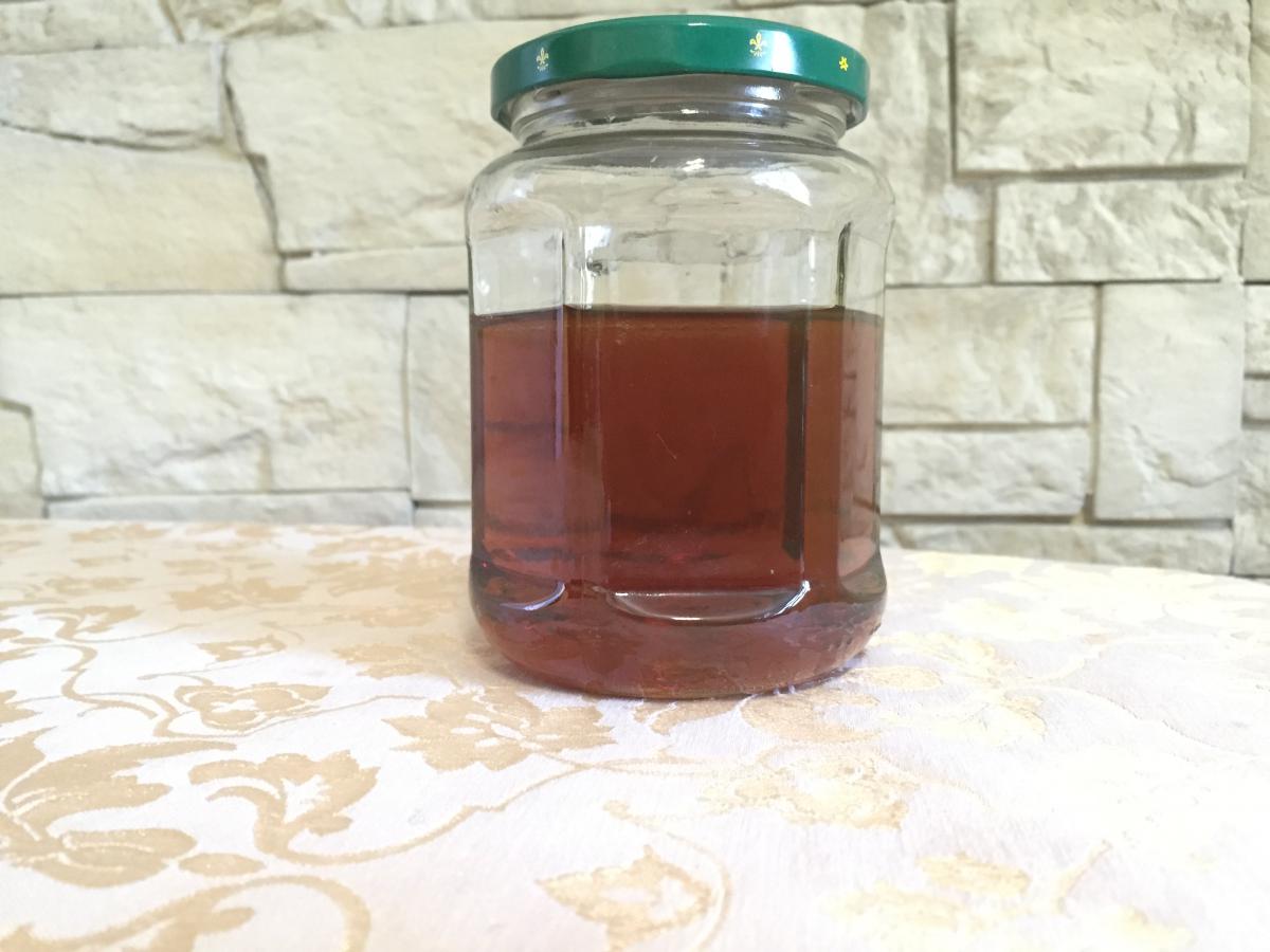

@Dimmik, открыл канистру, запах масла очень приятный, похож на олифу, цвет масла вот такой, как на видео в оригинале. Отправил на заморозку температура в морозилке минус 20-22 градуса. Вечером отпишу результат. Согласен, выкинуть 3000 я не готов, да и проверить этого продавца, в принципе, лишним не будет.
Вот на этом фото post-19149-0-71338300-1459975221_thumb.jpg крышка точно такая же как у меня(крышка правая), кольцо прикреплено на ножках. Открылось оно с характерным щелчком, как описывается в теме на оил клубе.

Олег, они сейчас так отвечают. Давай крышку показывай. И заморозить не повредит. Если все-таки я окажусь не прав (про левак), то с одной стороны, это здорово. Но, с другой - как тогда отличать левак в оригинальной таре? Там по ссылке выше явно левак по заморозке, а к канистре придраться только по крышке можно.
Масло в морозилке лежит уже 2 часа 40 минут, загустело совсем немного, проверю ещё в 23:00 часа.
