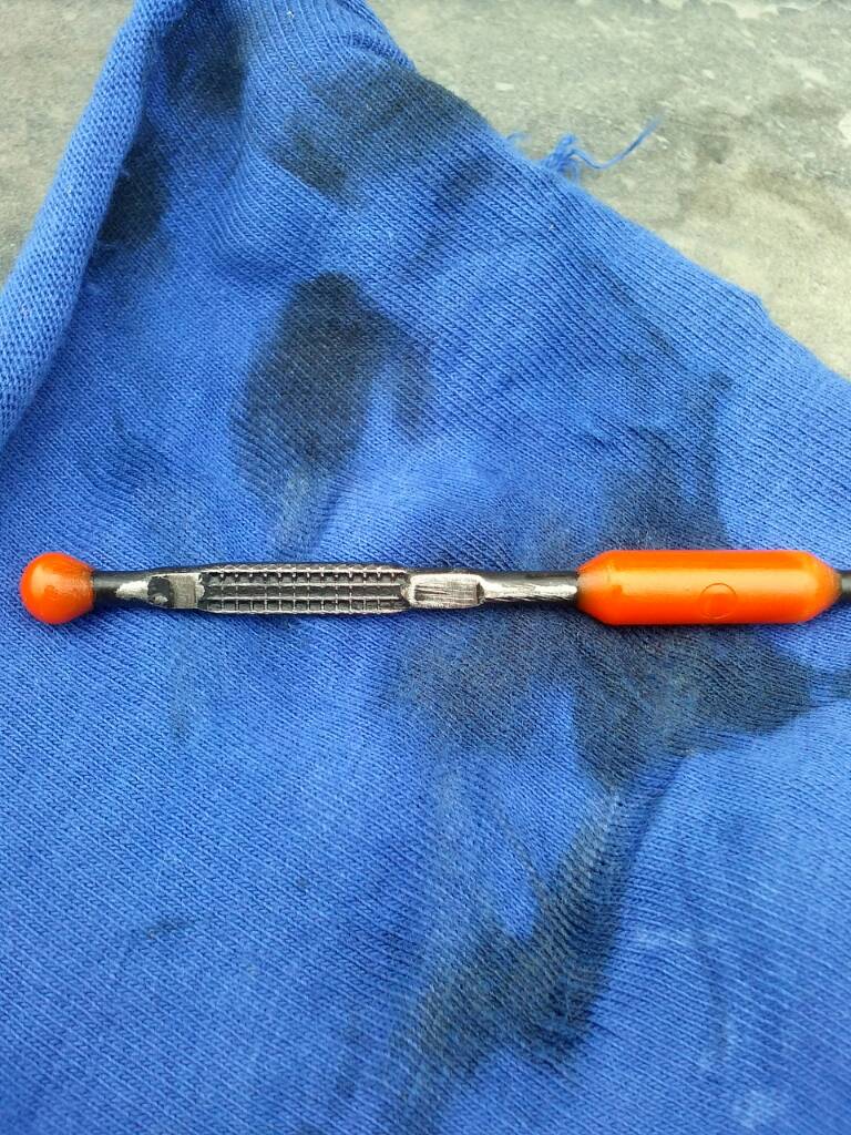

Специально смотрел книжки по ремонту на Фабию и полуседан - 3.6 л оттуда.

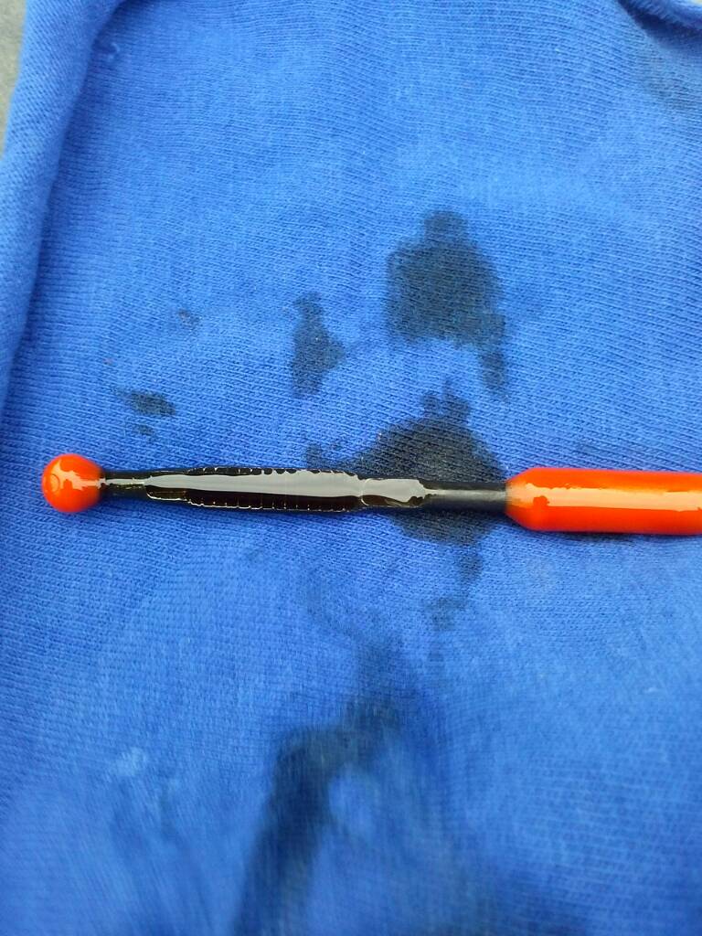

У меня щуп с выгибом типа растянутой буквы П. Соответственно, начало и конец этого выгиба означают мин и макс. Так вот после замены масла и сейчас через 3000 км уровень на макс.
Я щас сфотаю. Задолбался жену с работы ждать, разомнусь)) но машина чуток на уклоне стоит, морда ниже. Так что уровень будет наверное на 2-3 мм выше, чем в гараже на горизонтальном полу
отправлено с телефона
Сфотал. Даже больше чем на три мм получилось. Уровень на границе плоской и круглой частей щупаpost-16991-1401710619,8904_thumb.jpg
Сфотал. Даже больше чем на три мм получилось. Уровень на границе плоской и круглой частей щупаattachicon.gifuploadfromtaptalk1401710838734.jpg

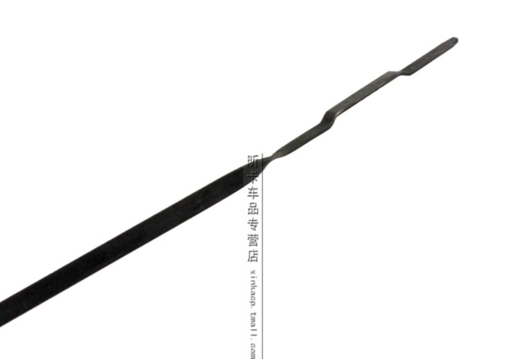

Я такой щуп на CFNA видел.
У меня вот такой щуп

А когда на ровном месте то уровень там, где на сплющенной части рифлёнка начинается. То есть если справа по фотке смотреть, то оранжевый цилиндр-круглая часть щупа-сплющенная часть щупа-уровень масла-рифлёнка(насечки) на сплющеной части щупа
Изменено пользователем Kilowatt
По мануалу в жаркую погоду в дальней поездке допускается держать масло выше рифленки до круглой части щупа (Зона А, кажись). Там +200-300 гр точно будет.
Изменено пользователем Dimmik
Да, сейчас на границе зон А и В. Не замечал в мануале про жаркую погоду, но тогда получается ровно 4 литра заливать при замене масла...
